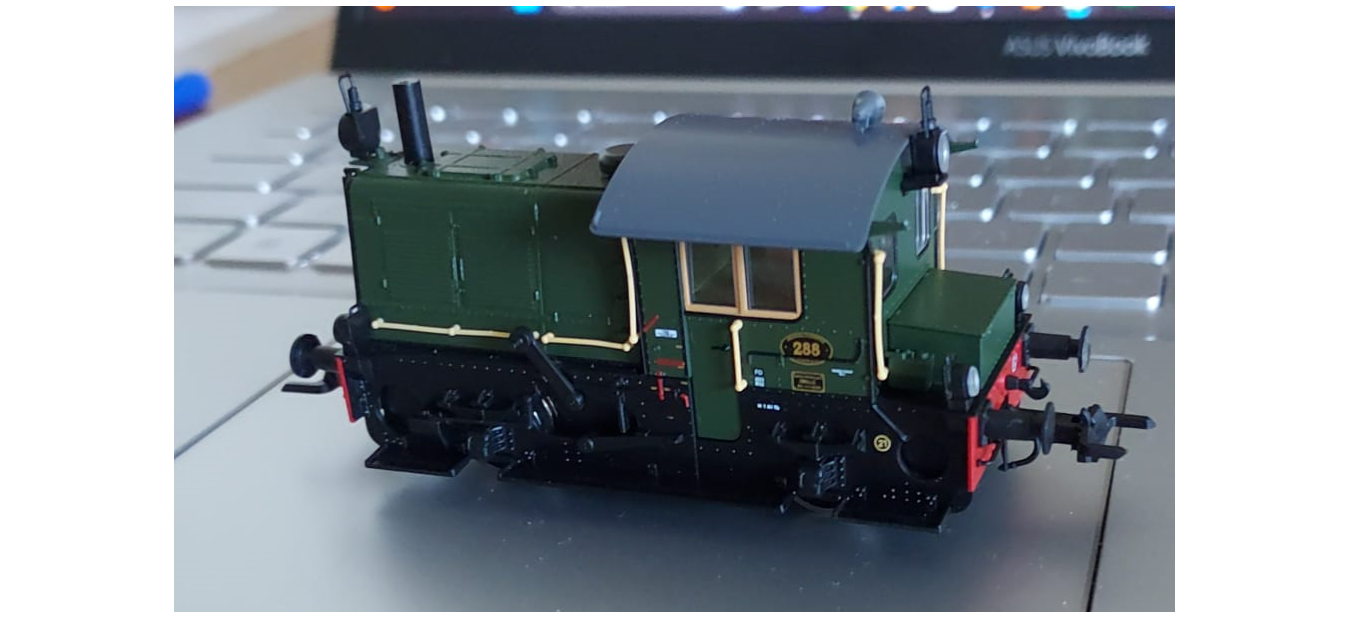

Ook ik heb een hele oude SIK, ik denk 45 jaar geleden gekocht en wilde deze ooit nog eens aan de moderne tijd aanpassen. Tot ik las wat Ruud heeft geschreven.
Hetgeen resulteerde in de aankoop bij ETS.
En daar staat de SIK dan, nog geen spijt van gekregen en de oude komt op een voetstguk te staan als monument.
Henk
