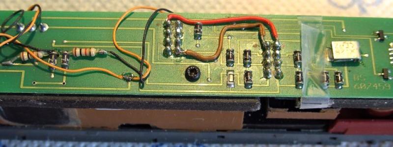

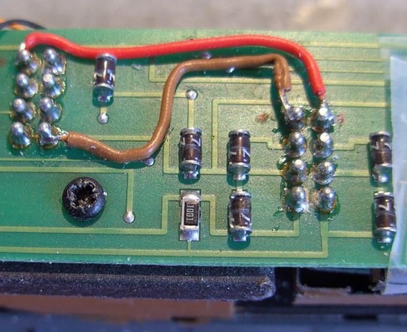

Ik heb er een en heb ook bij toeval ontdekt dat één koprijtuig geen baanspanning doorgaf. Dit lag bij mij niet aan een koppeling maar aan de printplaat in het motor(restaurant)rijtuig.
Als je de gebruiksaanwijzing goed leest staat er in dat de stroomafname, bij analoog gebruik, omschakelt afhankelijk van de rijrichting. Dit blijkt bij digitaalgebuik niet te werken, behalve dat je er een decoder in moet prikken moet je nog een stekkertje verwijderen en dan werkt dat omschakelen niet meer.
Ik heb op de print een draadje gesoldeerd waardoor er nu gewoon altijd aan bijde kopeinden stroom wordt afgenomen.
Als je interesse hebt laat dat even weten, zal ik proberen het op een foto te zetten.
Groet Gerrit

15 March 2008, 14:21:24 »
Hierbij de beloofde plaatjes.
Het gaat om de rode- en bruinedraad die gesoldeerd zijn tussen de aansluitingen van de plugjes (die uiteraard aan de onderkant zitten).
De andere wijzigingen hebben te maken met het vervangen van de gloeilampjes van de binnenverlichting door LED's en uitbreiding van deze binnenverlichting.
Alleen deze draden dus aanbrengen.
Groet Gerrit

15 March 2008, 18:51:17 »
bedankt voor de reactie,s en foto,s .
het andere kopstuk geeft nu ook stroom door aan de motorwagen .
mvg jan
