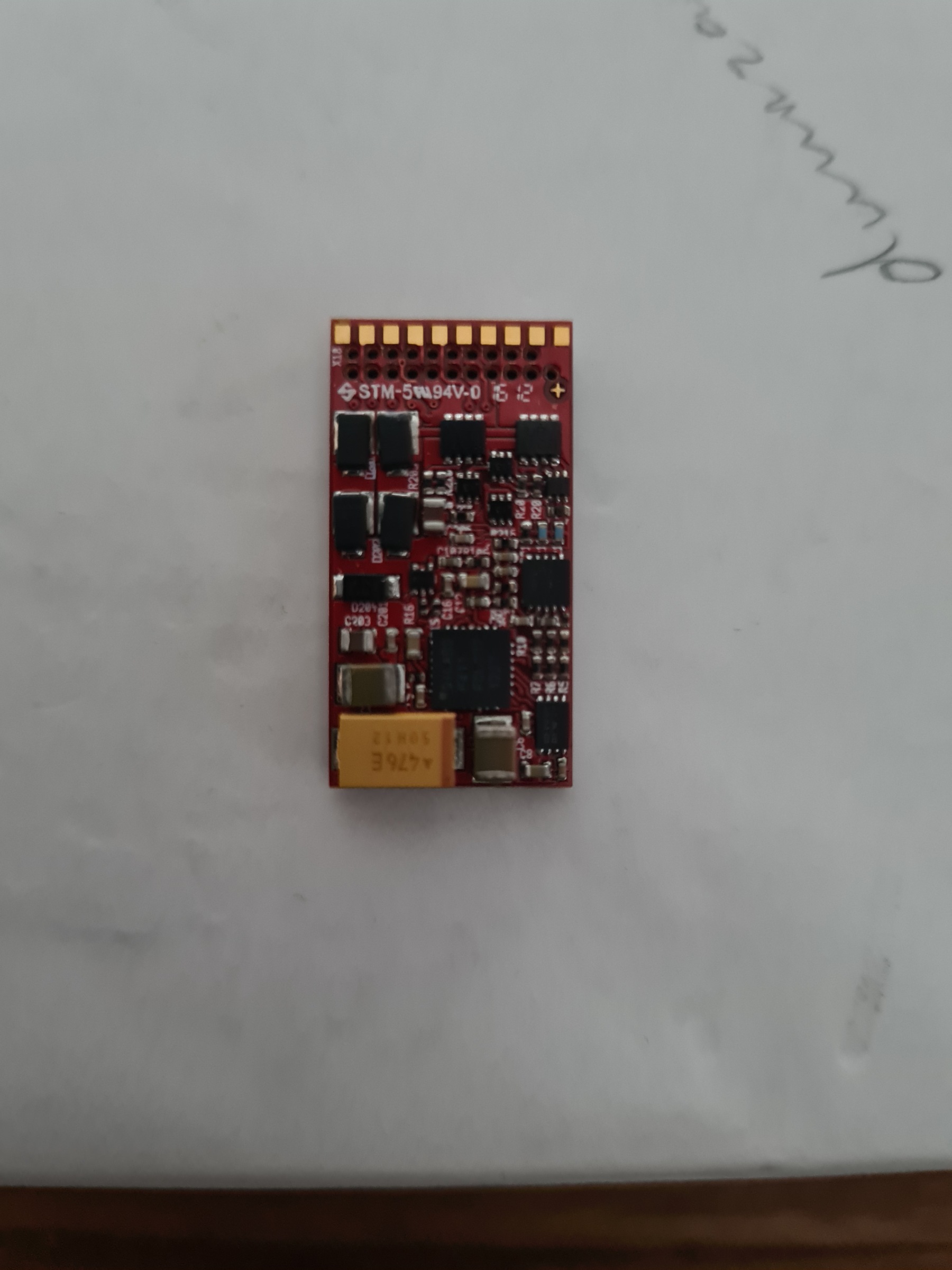

Welke decoder is dit?
« Gepost op: 14 July 2023, 07:55:54 »
Hi hi
Weet iemand hier welke decoder dit is?
« Laatst bewerkt op: 14 July 2023, 08:55:36 door Martijn193 »
008200
  • Berichten: 886
Re: Welke decoder is dit?
« Reactie #1 Gepost op: 14 July 2023, 09:03:28 »

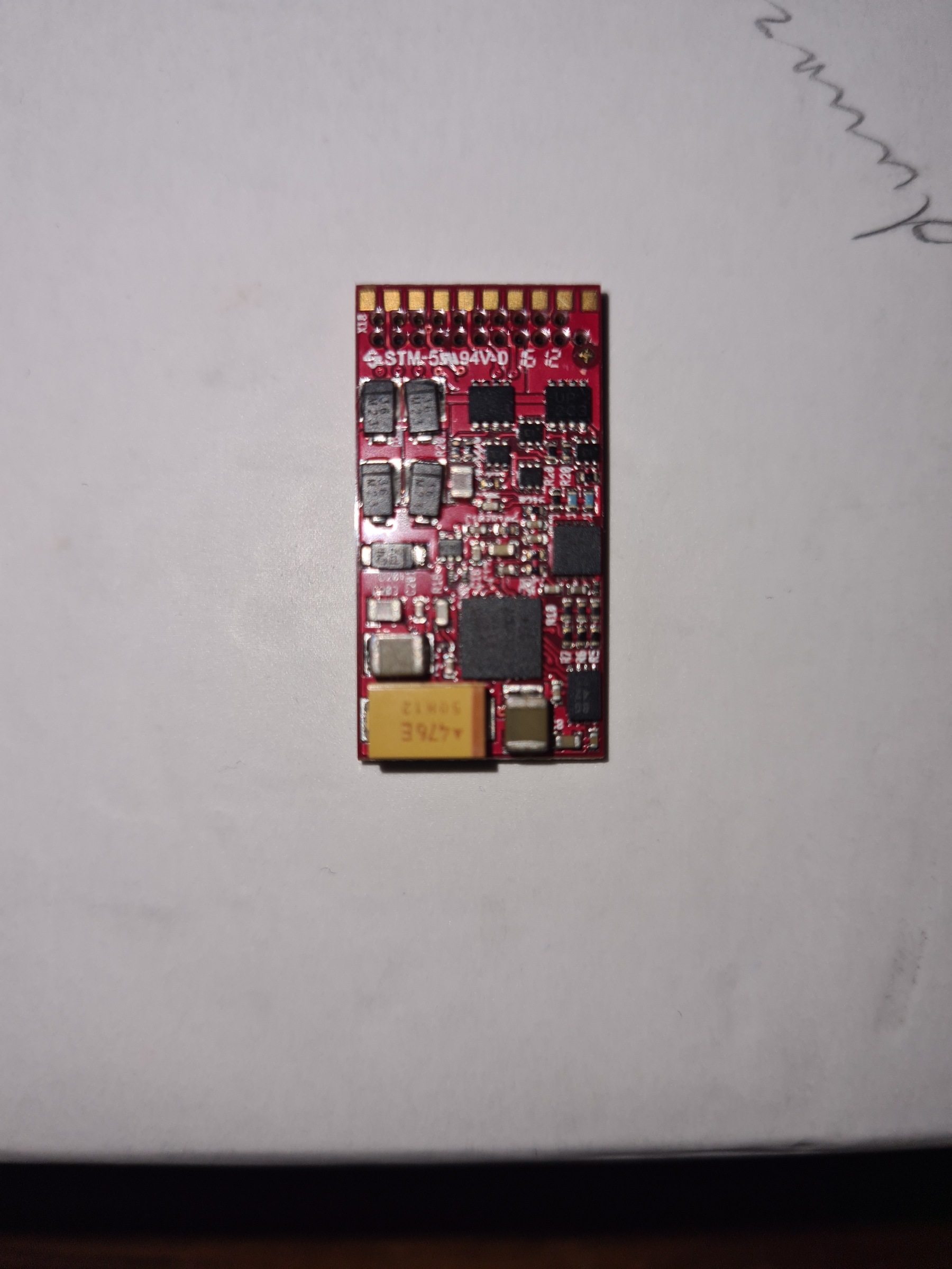

Foto ander kant?
Het lijkt een 21MTC decoder, Piko heeft decoders met Plux-aansluiting met zo'n rode printplaat,
 en bij Ali staan ook diverse electronica-prints op rode printplaat.
Uitlezen van cv8 geeft je in elk geval
de fabrikant
François
  • Berichten: 6922
« Reactie #2 Gepost op: 14 July 2023, 09:35:36 »
Marklin fabrieksdecoder uit een soundlok.
Gr, Ben.
Bahn-AG
  • Berichten: 1807
« Reactie #3 Gepost op: 14 July 2023, 11:08:26 »
Hallo
Of een MSD (60945) decoder voor latere inbouw.
Als hij geen DCC spreekt is het een OEM decoder uit een lok.
Bart
  • Bestuur
  • Berichten: 4308
« Reactie #4 Gepost op: 14 July 2023, 11:49:51 »
Hi
Hij komt idd uit een Marklin lok BR 194 (37228). Ik kan hem niet uitlezen met MS, decoder wordt heet dus ik denk dat ie kaduuk is. Typische is dat ik twee van dezelfde loks heb met dezelfde decoder en beide zelfde euvel.
Ik ga de andere nog een keer proberen, maar als die hetzelfde euvel geeft, met welke decoder kan ik ze dan het beste vervangen? ESU of Msd?
Bahn-AG
  • Berichten: 1807
« Reactie #5 Gepost op: 14 July 2023, 12:20:39 »
Dat is persoonlijk en hangt er ook van af welk protocol je de voorkeur aan geeft en welke mogelijkheid je hebt om het betreffende geluid erop te kunnen (laten) zetten.
Ik zou wel eens kijken waarom je decoders stuk gaan. Vervuilde motor (collector vuil) kan een oorzaak zijn.
Bart
« Laatst bewerkt op: 14 July 2023, 12:23:16 door Bahn-AG »
  • Bestuur
  • Berichten: 4308
« Reactie #6 Gepost op: 14 July 2023, 13:03:13 »
Dat wordt wat lastig. Ik heb ze als defect overgenomen. Dus het kan zomaar zijn dat het ondeskundig gebruik is geweest.
Maar mijn voorkeur gaat dan uit naar ESU, ik heb namelijk een programmer, geen programmeer tool van MArklin
zuylen
  • Berichten: 4512
« Reactie #7 Gepost op: 14 July 2023, 14:21:14 »
Zo te zien is het geen sounddecoder met een bepaald noodzakelijk geluid. Met andere woorden, dan kun je ieder ander willekeurige decoder plaatsen in de plaats van deze. (Ik ga ervan uit dat die rode decoder van (Piko?) stuk is? Heb je geprobeerd of de decoder te herprogrammeren is? Waarschijnlijk wel. Toch geef ik je dat nog ff mee.
  • Bestuur
  • Berichten: 4308
« Reactie #8 Gepost op: 14 July 2023, 15:21:08 »
Net even een gewone 21 mtc pilot in beide loks gedrukt, daarmee rijden ze prima en de verlichting doet het. Aan de loks ligt het dus niet. Nu zin msd geloof ik net goedkoper en 'origineel' zodat ik ze naar de origine toestand kan brengen. Moet ik wel even iemand met een Marklin programmer vinden.
Nee, niet geprobeerd te herprogrammeren. Heb daar dus geen tool voor. Dacht ook dat het rode ding van piko was, maar staat er niet op. En dacht dat Marklin altijd blauw waren. Maar ik heb geen reden om aan Ben en Bart te twijfelen
« Laatst bewerkt op: 14 July 2023, 15:23:30 door Martijn193 »
Jan-Peter
  • Berichten: 2356
  • Bnlx treinendokter.
« Reactie #9 Gepost op: 15 July 2023, 14:38:13 »
Kijk even bij HGH. Decoder variant 2.
JP
