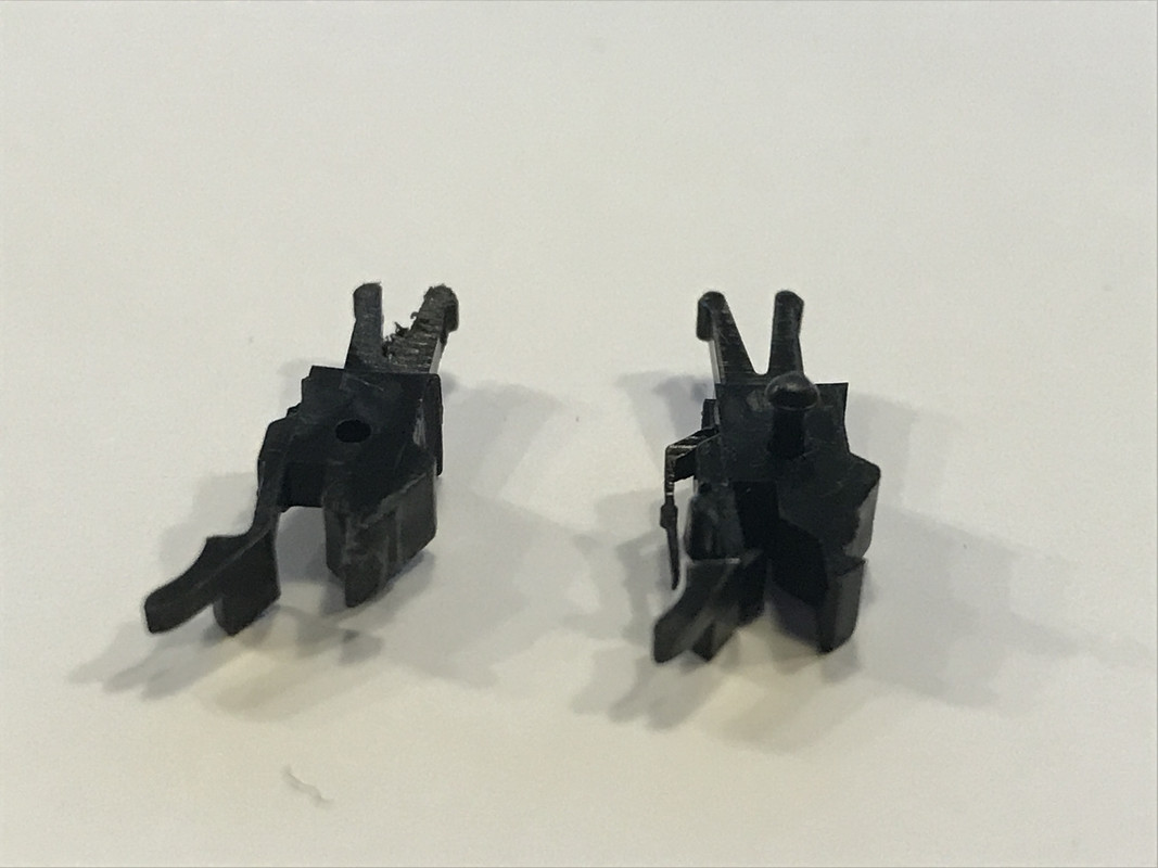

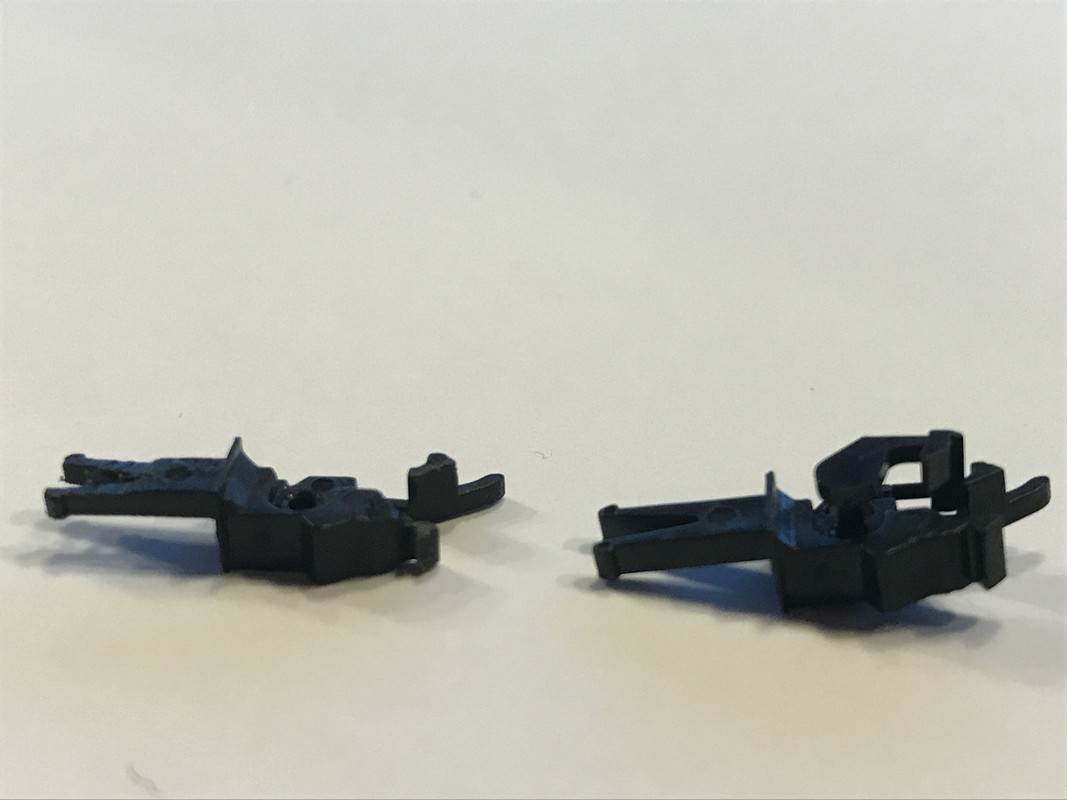

Ik heb een Fleischmann Profi-koppeling een beetje verbouwd, ik heb een digitale koppeling op een loc gezet, en het ontkoppelen ging ook niet.
Ik heb enkele onderdelen gesloopt van de koppeling, zodat die gemakkelijker ontkoppeld.
En een sleep van 20 Falns wagons blijft toch gekoppeld tijdens het rijden, dus het is geen probleem dat je enkele onderdelen sloopt.
In de onderstaande foto's zie je een originele en verbouwde koppeling naast mekaar.
