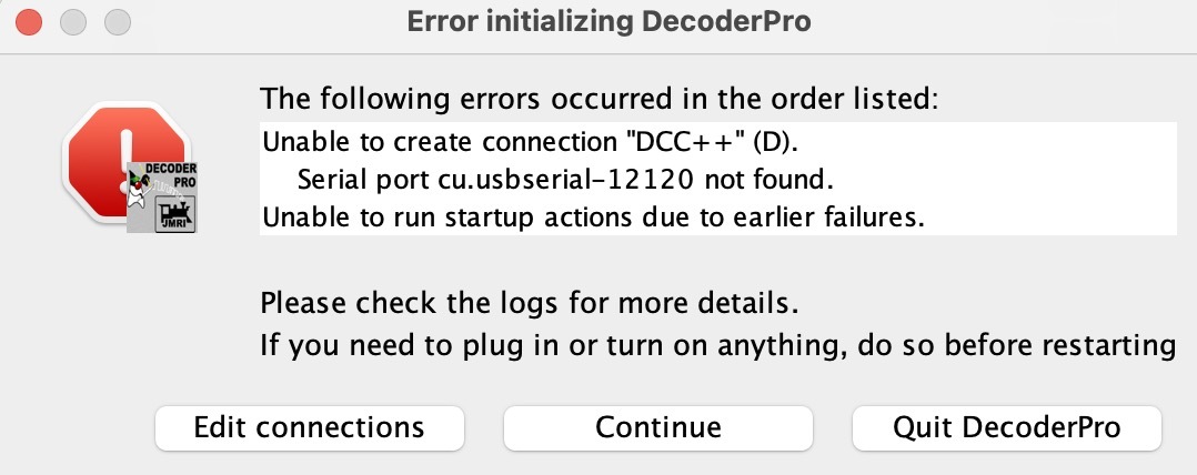

Ik zou het probleem gaan zoeken in DecoderPro. Zou het kunnen zijn dat DecoderPro denkt dat je hem op USB poort 1 hebt aangesloten maar dat je hem deze keer op USB poort 2 hebt aangesloten? Krijg je bij het opstarten van DecoderPro een melding zoals op het plaatje hieronder:
Dan weet DecoderPro niet op welke USB poort je hem hebt aangesloten.
Loop de USB kabel nog een keer na en kijk of je hem in dezelfde poort hebt aangesloten zoals altijd.
Mocht je hem zoals altijd op dezelfde poort hebben aangesloten en de melding zoals in het plaatje niet krijgen, doe dan eens alsof je gek bent. Zet gewoon een loc op de track, schakel de baanspanning in in DecoderPro (als dat nog niet gedaan is) en lees hem eens uit...
