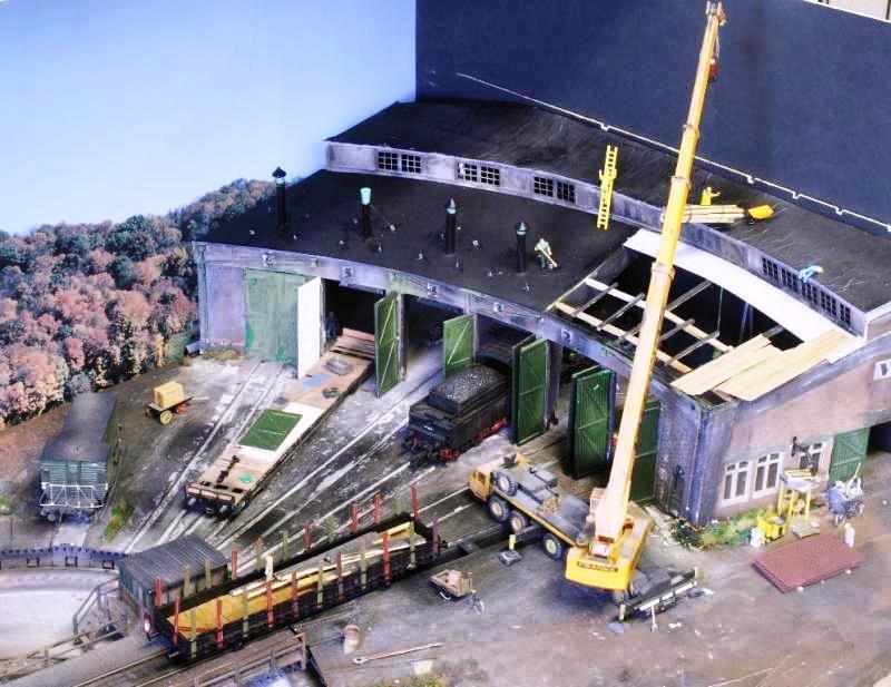

001 Een zware mobiele kraan tilt het restauratiehout naar de mannen op het dak van de locloods. Beneden in de rongenwagen licht het af te voeren afbraakhout wat vrijgekomen is van het dak. De mannen zijn niet echt ARBO bezig. Als dat maar goed gaat.
002. Een van de dakwerkers heeft een verkeerde inschatting fout gemaakt en is vol van het dak naar beneden gedonderd. Op de melding van dit ongeval bij 06-11 rukken de hulpdiensten, Politie, Overheid Brandweer en Ambulance, massaal uit. Het ambulance personeel van de bedrijfsbrandweer is het eerste ter plaatse en verleend 1e hulp aan het slachtoffer..

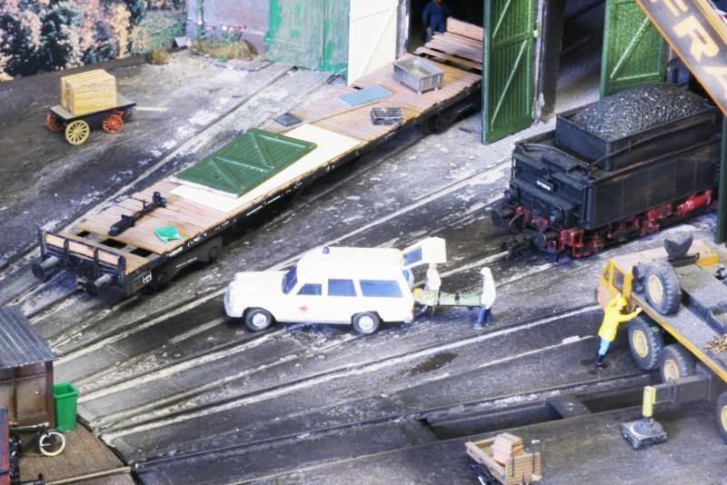

003 Als het slachtoffer is gestabiliseerd word deze voorzichtig de Ambulance ingedragen voor verder vervoer naar het hospitaal. De kraanmachinist zoekt op last van de Politie zijn papieren.

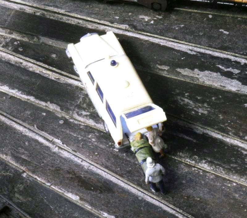

004 Het afvoeren van het slachtoffer gebeurd door de mannen en vrouwen van Preiser en Martens .

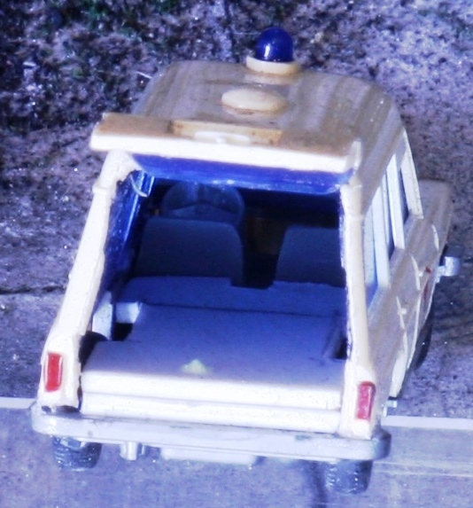

005 De ambulance is een oeroud Wiking model waarvan ik de achterdeur heb opengesneden(ging niet vanzelf) Let op de gestuurde voorwielen en de tekst op de bodemplaat. De DDR bestond nog!!!!!
006 Heel voorzichtig de bovenkant (de kast) van het onderstel los wrikken. Bij mijn model is aan de linker kant ruim gebruik gemaakt van lijm zodat het spul daar afscheurde. Mooie breuklijn dus makkelijk te herstellen. Met een zeer scherp mesje de achterdeur langs de daar aanwezige lijnen uitgesneden. Het materiaal is erg dun en relatief zacht. Laat daarom het raamwerk voorlopig zitten en gebruik dat als steun bij het snijden. Zaag/snij wat van het binnenwerk weg en vul dit op met een plaatje styreen. Alles wijst zich van zelf. Ik heb de vooras van twee knikjes voorzien zodat de wielen "gestuurd" onder de wagen staan.
007 De opengesneden en terug geplaatste deur. Daar de ruimte opgevuld wordt met een/het slachtoffer is een goede detaillering niet zo noodzakelijk. Je ziet er toch niets meer van.
