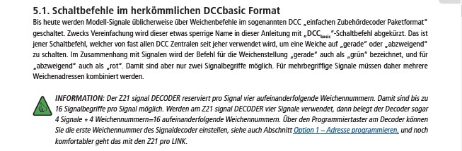

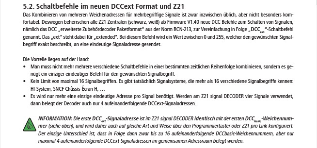

Now only one single unique address is required per signal. If four signals are used on the Z21 signal DECODER, then the decoder
will only assign 4 consecutive DCCext signal addresses.
Probeer het 2e sein eens te schakelen op: 622, en het 3e sein op 623 via DCCext.

Het blijkt dus dat bij de adrestoekenning de 10837 voor de "normale" schakeling sowieso altijd per seindefinitie 4 adressen reserveert zodat bij vier seinen de 10837 in totaal 16 DCC adressen krijgt toegewezen.
Dit is conform het gestelde in de handleiding:
Voor de aansturing via DCCext wordt echter (zoals inderdaad vermeld in de handleiding) per seindefinitie slechts één adres toegekend, zodat bij vier seinen de 10837 in totaal "slechts" vier aaneengesloten DCC(ext) adressen krijgt toegewezen:
Mijn conclusie is nu dat er, naast de per seindefinitie vier toegekende "normale" DCC adressen, altijd dus nog een extra DCCext adres wordt toegekend, waarbij de DCC adressen elkaar overlappen: bij vier seindefinities worden 16 DCC adressen toegekend in vier groepen van vier, terwijl de eerste 4 adressen (dus van het eerste sein) ook gebruikt worden voor DCCext aansturing van de vier verschillende seinen.
Ter verduidelijking de situatie na het toekennen van DCC adres 621 bij vier seindefinities:
     - Sein #1 is te schakelen via de "normale" adressen 621 t/m 624 en daarnaast ook via DCCext adres 621
     - Sein #2 is te schakelen via de "normale" adressen 625 t/m 628 en daarnaast ook via DCCext adres 622
     - Sein #3 is te schakelen via de "normale" adressen 629 t/m 632 en daarnaast ook via DCCext adres 623
     - Sein #4 is te schakelen via de "normale" adressen 633 t/m 636 en daarnaast ook via DCCext adres 624
Gelet op het feit dat de 10837 reageert op alle 16 toegekende adressen dien je dus bij DCCext aansturing altijd deze 16 adressen vrij te houden van enig ander gebruik, aangezien bij "normale" schakeling van deze wisseladressen één van de seinen via mode/trigger schakeling zal reageren.
Volgens de handleiding dus een verklaarbare, maar naar mijn idee wat verwarrende implementatie. Probeer maar eens 16 DCCext seinen te definiëren met aaneengesloten DCCext adressen verdeeld over in totaal vier 10837 decoders...
Maar mijn probleem is opgelost, de seinen schakelen via DCCext op de in de handleiding vermelde adressen...  ;)
Bedankt voor het verwijzen naar het gestelde in de handleiding, dat had ik er zo niet direct uit begrepen...  8)
