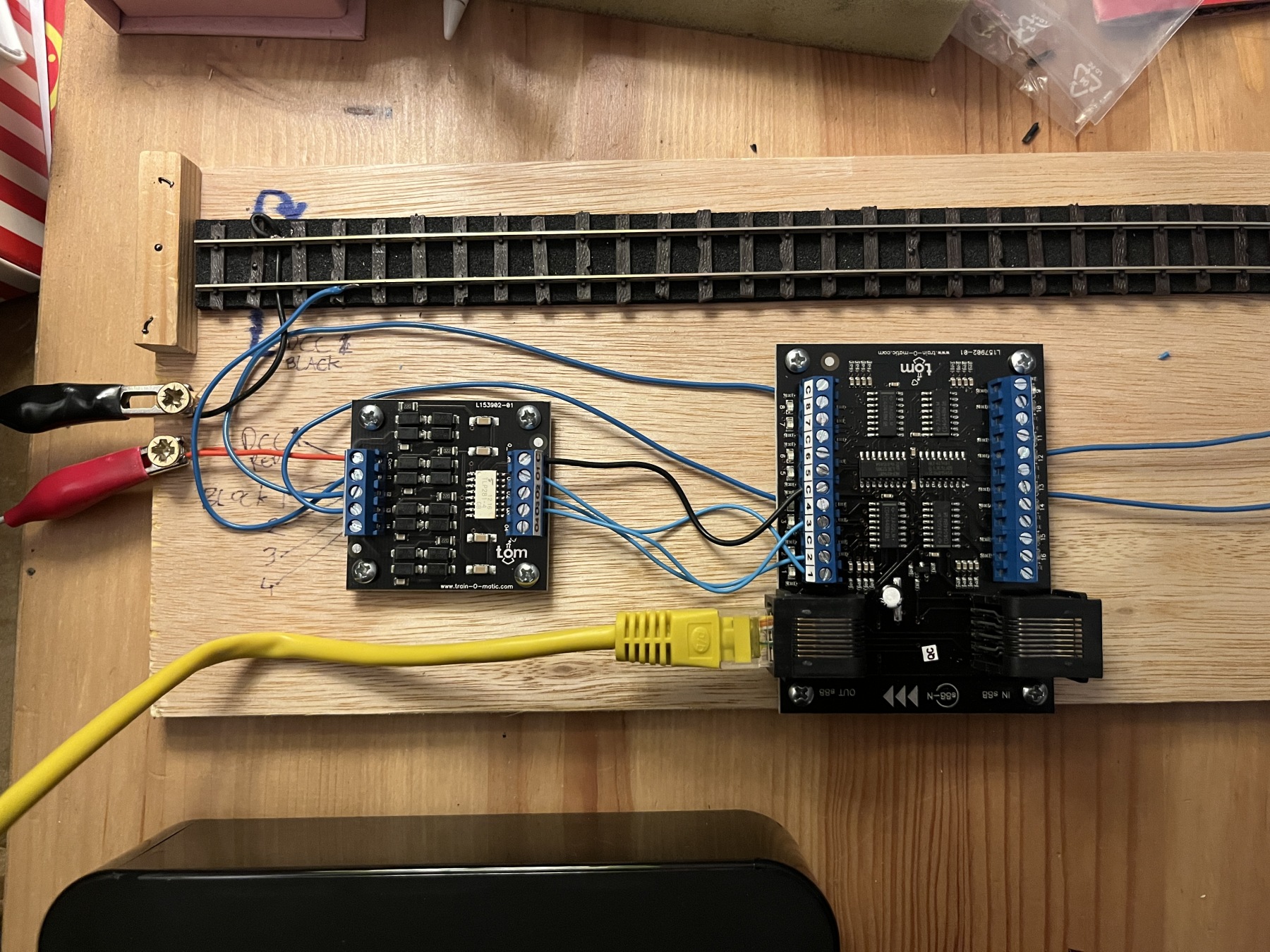

Om het trambaantje van Don Sibley te automatiseren, ben ik voor het eerst van mijn leven bezig om terugmeldingsmodules en s88 te ontdekken. ik heb de handleiding van Train-O-Matic er op nagelezen en volgens de tekeningen aangesloten, maar als ik de stroom op de Z21 zet gaan de rode controlelichtjes op de s88 wel allemaal aan, maar de Z21 meldt een kortsluiting.
Ik heb een plankje met een recht spoor met drie blokken.
Snapt iemand wat ik niet snap?

S88 is geen CAN, je sluit het verkeerde apparaat op het verkeerde apparaat.
Je kan of een andere centrale nemen met S88 of je neemt een R-bus of CAN bus melder op je Z21 passen.

Wat je fout doet is de aanname dat de Z21 CAN aansluiting gebruikt kan worden voor S88n. De Z21 ondersteund geen S88 of S88n. (Zie handleiding Z21)
Om dit te gebruiken zal je een LN of RB module van YaMoRC aan moeten schaffen. De kan je uitbreiden met S88n.
Echter is er een kans dat je nu ofwel de S88 module ofwel de CAN aansluiting hebt beschadigd. De pin volgorde op CAN is anders evenals de spanningswaardes.

Dank voor jullie snelle reactie en wijze informatie. Ik heb nu van Yamorc, na het checken met Karst, een bezetmelder besteld. De YD6016LN-CS.
