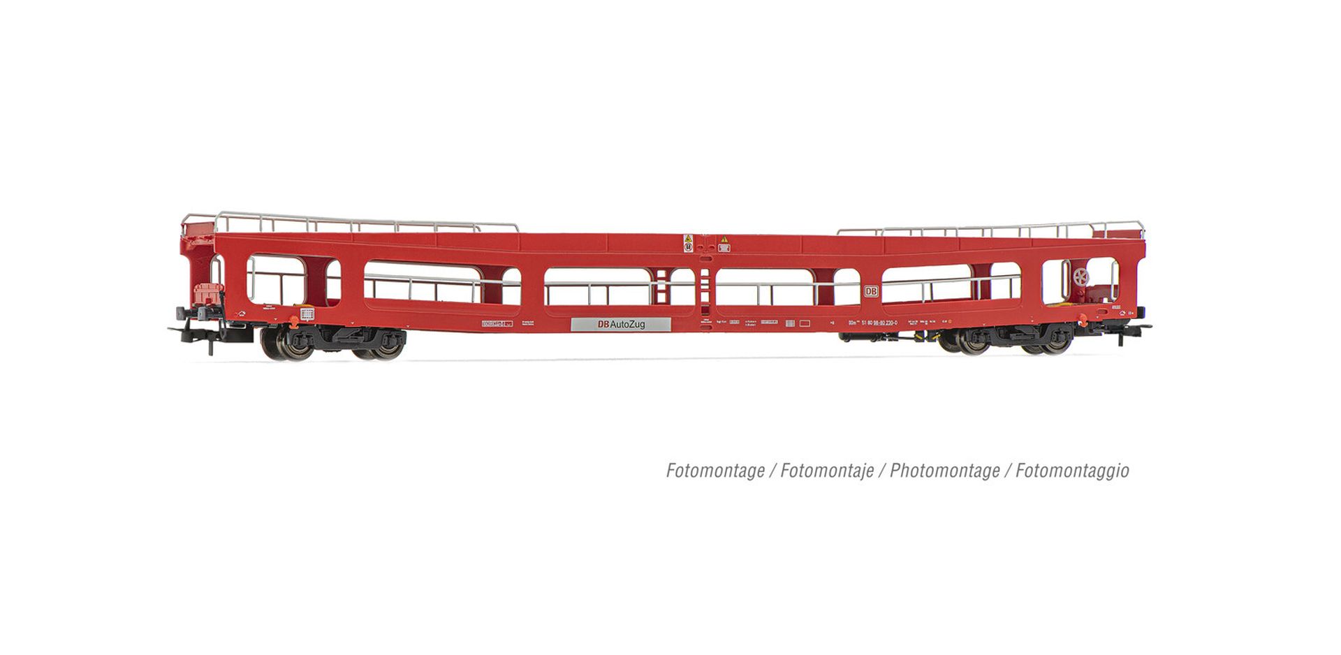

Ok, jullie gaan uit van de groeneDDM wagons, maar Rivarossi heeft ook HR4382 aangekondigd :
Das een rode van DB Autozug, die gaat dus eerder TP V of misschien VI ?
Dus zou vooral van deze graag weten waar die bij aan hing.

15 January 2023, 22:00:27 »
De West-Duitse DDm915 was met 165 exemplaren veel gebruikelijker in autoslaaptreinen dan de 37 Oost-Duitse DDm916, ook zijn de DDm916 in 2004 al buiten dienst gesteld.
Bron:
http://www.michael-stepputat.homepage.t-online.de/pw/pwpage09.htm
Dus EP V zou zeker kunnen, maar EP VI lijkt me dus niet meer (grens ligt bij nieuwe UIC-nummers?)
