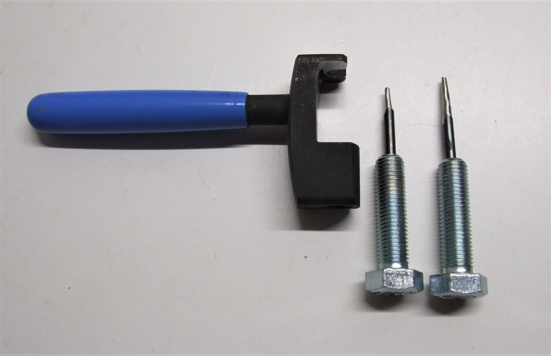

Op de werkbank een platenspeler van het merk B&O.
Mooi spul om te zien maar onderhoudsvriendelijk? Niet echt.
Om de (mixer) motor te kunnen reinigen moet die geheel uit elkaar worden gehaald. Om de lagers heen zit een huisje met daarin een sponsje die de smeerolie een beetje bij elkaar houd. Dan verwacht je dat het gat in dat deel van de speler is bevestigd zo groot is dat de poelie er door past. Nee dus.... Wat ook erg prettig is is dat men de bouten van het motortje tevens heeft gebruikt om het geheel vast te zetten. Draadtappen werd te duur dus gewoon een gat in de onderplaat rossen, boutje er door heen en het moertje op een kant plaatsen dat deze bijna niet bereikbaar is.
Al met al de poelie moest er af.
Zit daar een heel klein borgschroefje in wat er met geweld ingejekkerd is en niet wil wijken.
Dus blijft er na de Amerikaanse schroevendraaier de wat subtielere methode over: een poelietrekker. Ooit eens zo'n glimmend Chinees ding gekocht waar bij de stift al na twee omwentelingen de geest gaf. En ertussen passen deed hij ook niet. Kant en klaar een mini poeltrekker voor grof geweld ligt ook niet voor het oprapen.
Pieker modus aan.
Eureka een kettingpons!
Op naar de lokale fietsentoko. Dicht Gr#&+%#. Gelukkig hebben wij in dit dorp er 3. En ja, die had een echt hardstalen exemplaar van het merk Union. Artikelnummer 1647HOBBY/4P voor het geval je er zelf ook eentje wilt maken.
Even kijken wat er zo al aan moet worden aangepast voor zijn nieuwe doel.
Dat wat de pijltjes aangeven. Gedaan met een dunne doorslijpschijf op de haakse slijper.
Nieuw probleem. De pen is te dik.... #zucht....
Om nu de enige pen die er op zit dun te slijpen leek me ook niet handig want breekt die hebieniks. Even gekeken en het lijkt op M8. Nee dus.
M8 metrisch fijn 1. Tja die had ik niet en in het hele dorp waar toch wat zeer gespecialiseerde bedrijven verstopt zitten, ook geen. Kreeg echt bij de laatste de tip van "ga even naar Hoogeveen en kijk of MTH (niet van de treintjes) er wat heeft liggen. Heeft die het niet dan is er ook geen vraag naar.
Geluk! 2 bouten plus twee moeren opgehaald.
Het werk kan beginnen. De moeren heb ik er bij gehaald om later de bouten beter te kunnen inklemmen voor het boren van een gat in de schacht van de bout. Vervolgens de gaten geboord.
Stalen pennen die ik er in heb gezet zijn simpele stalen spijkers.
Wat ik verkeerd heb gedaan is dat ik de spijker al in de bouten had getikt en dan word het een stuk lastiger om die op de gewenste dikte te slijpen. Eentje kreeg ik er weer uit en heb na het verwijderen van de kop, deze in een accu boormachine geklemd om deze vervolgens tegen mijn vast opgestelde schuurschijfmachine (heet zo'n ding zo? ) te houden. Door de accutol linksom te laten draaien tegen de draairichting van de schuurschijf kun je uit de vrije hand best een redelijk resultaat behalen.
Begint er op te lijken.
Komt goed zo. Nog even gepast of stiftlengte groot genoeg was voor mijn doel en na wat extra slijpwerk kon deze nieuwe combi ingezet worden.
Past! Maar dan ook net!
Hij is er af!
Dit kleine Deense schreuvje was de bron van al deze ellende plus waarschijnlijk een kwak secondenlijm wat ik links en recht is de platenspeler tegen kom als borgmiddel.
Eind goed al goed.
Mogelijk dat dit fröbelwerk ook bij modelspoor kan worden gebruikt heb ik het hier geplaatst.
Voor grotere voorwerpen is deze trekker te klein maar ik vermoed dat er voor motorfiets kettingen er ook wel zo iets te koop zal zijn.
En deze DIY trekker is echt ijzersterk. Het huis is gehard en kan dus wat hebben.
Bijna vergeten, een hele dag bezig geweest voor nog geen twee minuten werk.... maar het succes is achteraf ook weer leuk

Een paar jaar terug had ik
deze
gekocht op Aliexpress. Helaas werkte het voor mij niet goed om de wielen weer terug te persen op dunne asjes van dacht ik 1mm dik.
