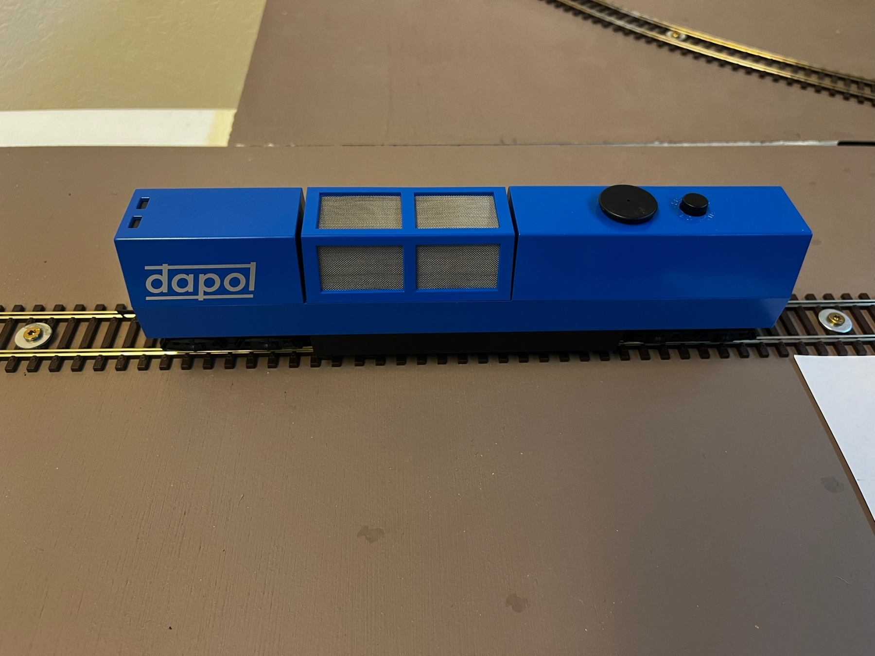

Beste allen,
De kerstman is goed geweest voor mij dit jaar en heeft mij een Dapol track cleaner (B802) schoonmaakwagon gegeven. Zelf rijd ik digitaal waardoor het plaatsen van een decoder in de wagon noodzakelijk blijkt.

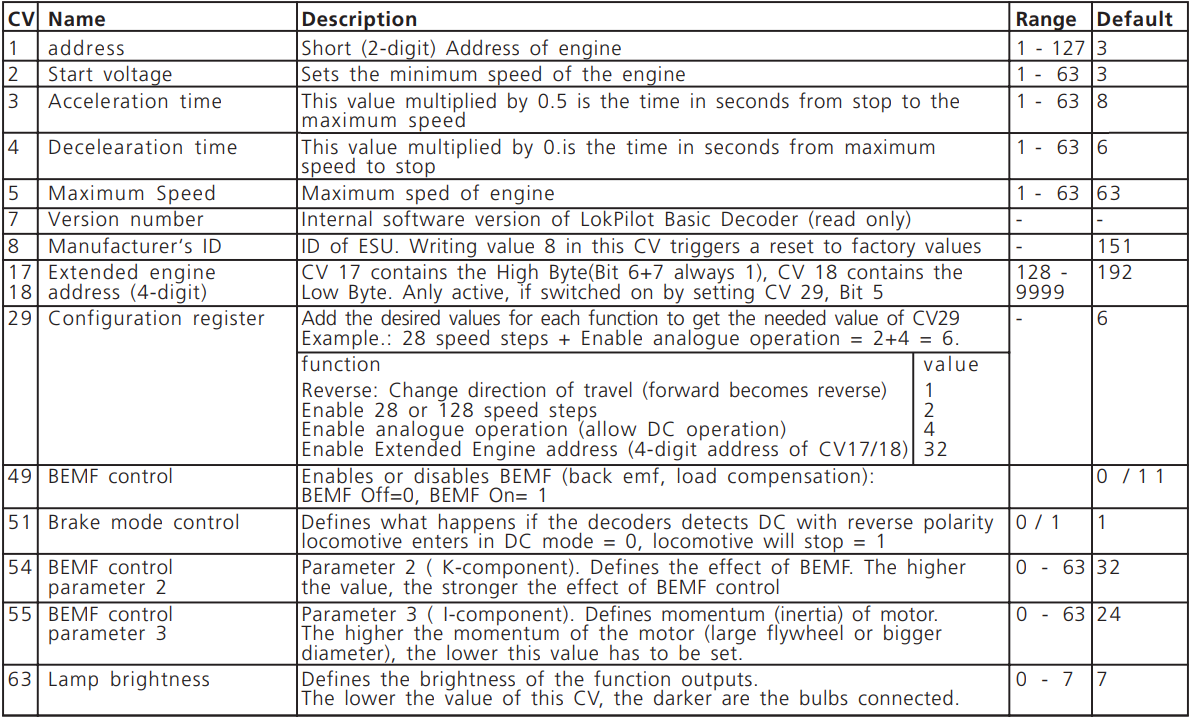

Ik heb even een handleiding van ESU erbij gepakt. Hierin staat dat CV5 de maximum snelheid bepaalt, CV6 de middensnelheid en CV53 de "referentie-regeling" Dit laatste zegt mij helemaal niks (maar dat ligt aan mij). Hier doen ze dan ook niks mee in het door jou aangeleverde topic.

Ik heb zojuist de Lokpilot basic op een testbankje gezet en de desbetreffende handleiding erbij gepakt. T valt mij op dat bij de Lokpilot basic het bereik van CV5 maar tot 63 gaat, ipv de 255 van de Lokpilot v4 (en 5). Ook valt mij op dat de Lokpilot Basic V1 niet eens een CV6 heeft..
Ik heb de voorgestelde CV5 waarde van 95 omgerekend naar percentages van 255 (zo'n 37%). Ik heb daarna de 37% genomen van 63 (het maximale bereik van de Lokpilot basic) en de waarde 23 ingeprogrammeerd in CV5. Ik zag echter amper verschil in topsnelheid.
