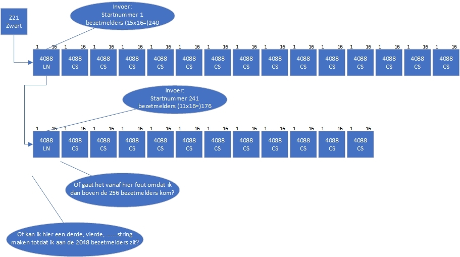

Beste medehobby-isten,
Ik heb een vraag m.b.t. de DR4088LN-CS.
Vanaf de Z21 (zwart) ga ik naar een DR4088LN-CS en die heeft daarna 14 DR4088CS. Heb ik hiermee dan voldaan aan (1+14)x16=256 bezetmelders? Citaat uit de handleiding van de "Er kunnen maximaal 15 DR4088 worden aangesloten op de S88-aansluiting van de DR4088LN-xx. Dit resulteert in een maximum aantal van 256 feedbackcontacten die een DDR4088LN-xx kan beheren. Voorbeeld: DR4088LN-xx 15x DR4088 Startadres 1 Bezette feedbackcontacten Adresbereik 1 - 256". Er staat namelijk ook "In totaal zijn 2048 feedbackmodules mogelijk."
Kan ik nu nog vanaf de eerste DR4088LN-CS naar een tweede DR4088LN-CS en die tweede DR4088LN-CS het adres 257 geven en dan weer negen keer een DR4088CS daarachter hangen?
Ik heb namelijk nog een aantal DR4088CS liggen die ik moet verwerken in de treinbaan. Daar lees ik namelijk niets over (niet in de handleiding en ik kan er niets op internet over vinden), dit alles voordat ik ga knutselen aan de treinbaan.
Dus als ik het goed begrijp streng 1 beginadres 1 en 256 terugmeldingen ingeven en streng 2 beginadres 257 en 192 terugmeldingen ingeven. Of gaat dat fout met het maximum van 256?
Als dat niet kan, hoe kan ik dan 2xDR4088LN-CS en 25xDR4088CS gebruiken in combinatie met de Z21 (zwart)? Ik vind het zonde om alle terugmelders te vervangen. Eventuele aanschaf van onderdelen om de terugmelders te kunnen blijven gebruiken is geen probleem.

Misschien dat mijn plaatje mijn vraag kan verduidelijken en misschien dat Kars Drenth het antwoord zo heeft. Dat alles voordat ik ga verbouwen aan de baan ;-) Dank jullie wel! Tussen de Z21 en DR4088CS-LN heb ik een kastje van Wim geplaatst om met de computer (Koploper) te kunnen communiceren.

Ben niet de supportafdeling van Digikeijs, maar absoluut niet te beroerd om te antwoorden :D
Kort: Ja, dat kan zo. Je hoeft zelfs de tweede 4088LN niet op 241 te laten beginnen... Mag ook b.v. 301 of 437 zijn ;)
Het gaat erom, dat je geen overlap creëert.
Je kunt elke 4088LN zien als 1 grote LocoNet melder. In je bovenste geval met 240 ingangen, in het onderste met 192.
Grtzz & succes,
Karst
P.S. Ik hoop dat je geen problemen krijgt met die 15 s88 Modules. Ik zou er zelf nooit meer dan 7 achter een 4088LN hangen :)

Beste Kars,
Dank je wel voor je antwoorden.
En ook bedankt voor de tip i.v.m. de lange streng. Als ik toch aan de gang ga, eens kijken of ik die ergens in het midden kan voorzien van een DR4088CS-LN.
Fijne feestdagen!
