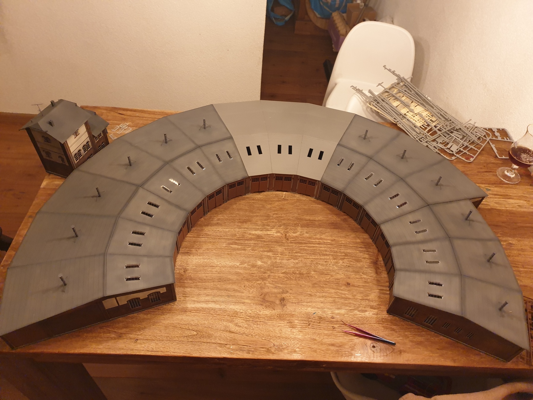

Hallo, allen
Daar ik hoop deze winter aan de nieuwe baan te beginnen kan ik echter niet wachten aan de loods te werken.
Deze telt 15 standen en omdat dit straks wel moet passen in de baan dacht ik deze op een stevige plaat (22mm) alvast te gaan bouwen en bewerken.
Nu hoorde ik vd week dat beter een frame te maken van houten latten en daarover een wat dunnere plaat 12 of 15 mm
Daarover dacht ik kurk om 2 redenen 1 mooi egaal te bewerken over eventuele kieren
En 2 het heeft een structuur waardoor je een natuurlijke uitstraling krijgt
Omdat ik elk spoor in de loods wil voorzien van een onderzoekskuil moet ik daar nu ook rekening mee houden
Wie heeft er tips
Kan zelf veel bedenken maar soms denk je te veel na en vergeet je de simpele dingen
Het is zo dat het straks wel in de baan moet passen met als uitbreiding de rest van het depot kolenbunkers en dergelijke
Eventueel is dat 2e deel natuurlijk ook zo als dit te maken
Aansluiten spoor naar hoofdbaan is geen probleem want die is er not niet en is natuurlijk altijd te realiseren
De totale afmeting van het volledige depot is 270cm x110cm ongeveer
Van die 270 moeten nog wel 2 sporen buiten om die weg gewerkt worden in een tunnel achter het depot langs
Dat opzich al een uitdaging daar de locloods 120 x 60 is (halve maan gezien) dan steken er nog 3 uit
Ik hou dus ongeveer 30 cm over voor de loods en 80 rechts naast dr loods
Laatst bewerkt op: 24 October 2022, 09:33:50 door Stefan88

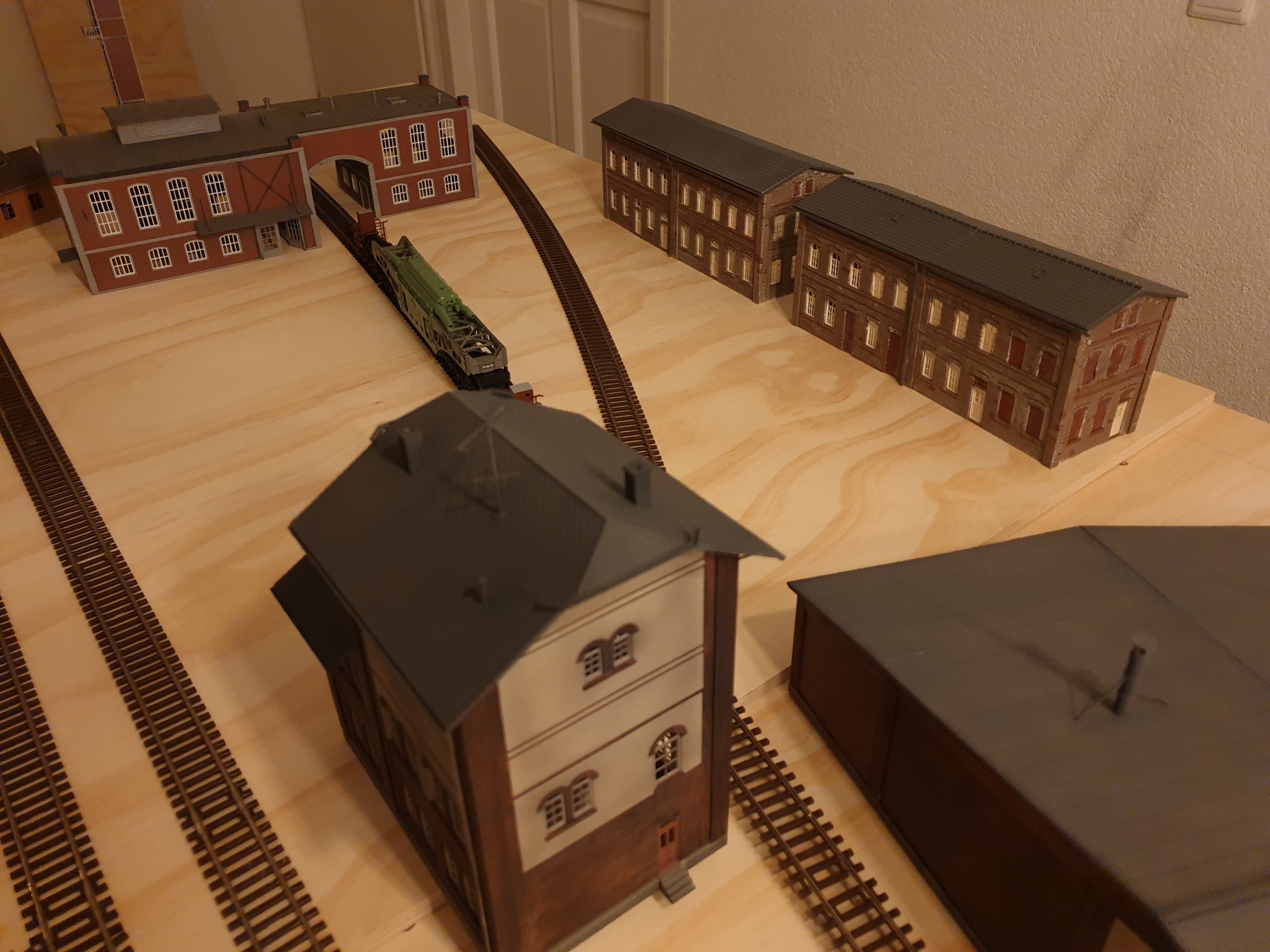

Eerste opzet
Een en ander stoort me
Te recht toe aan
Weinig opstel buiten loods
Pluspunt
Gezien ruimte rails en bijzaak in verhouding tot omgeving

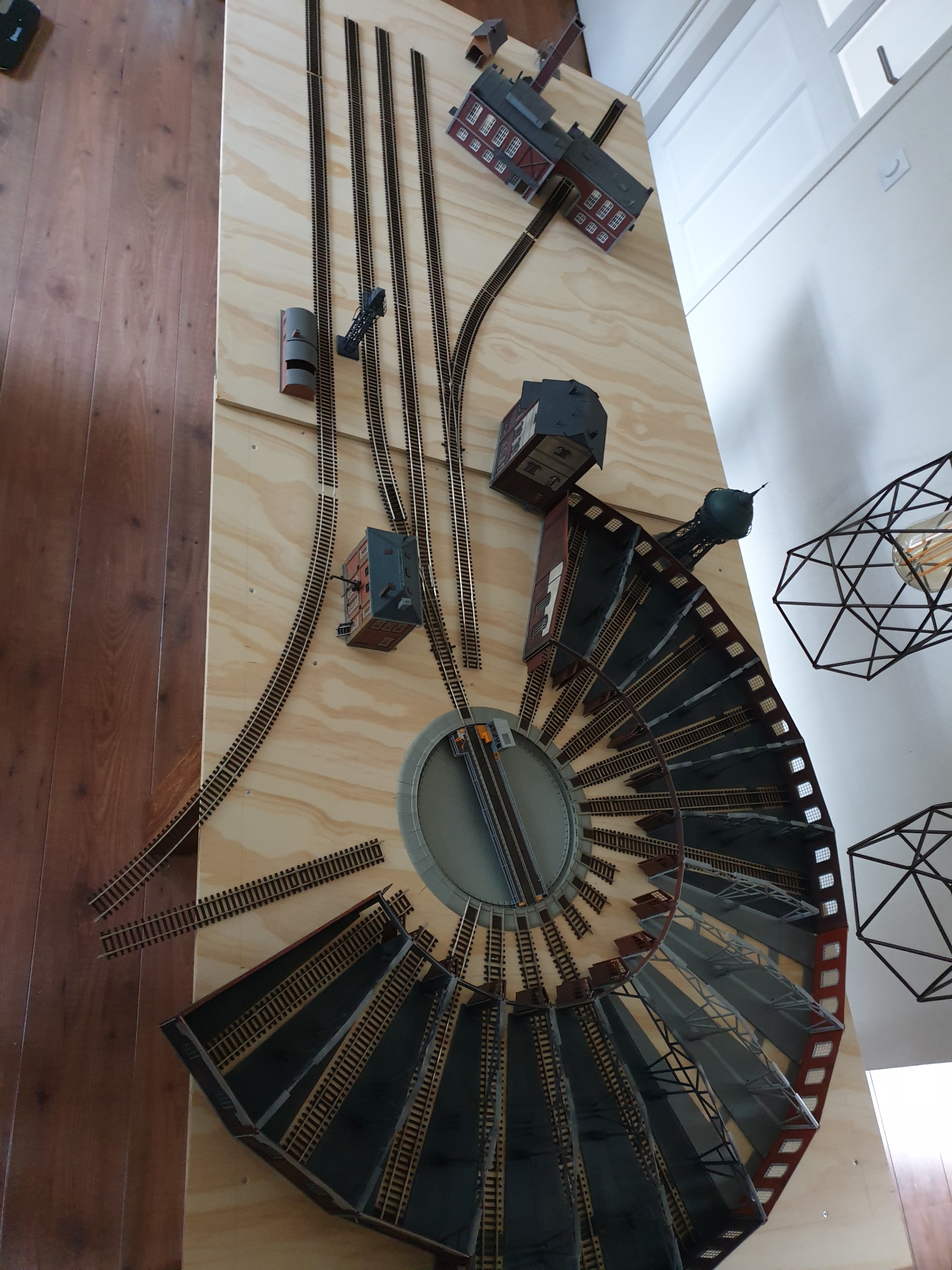

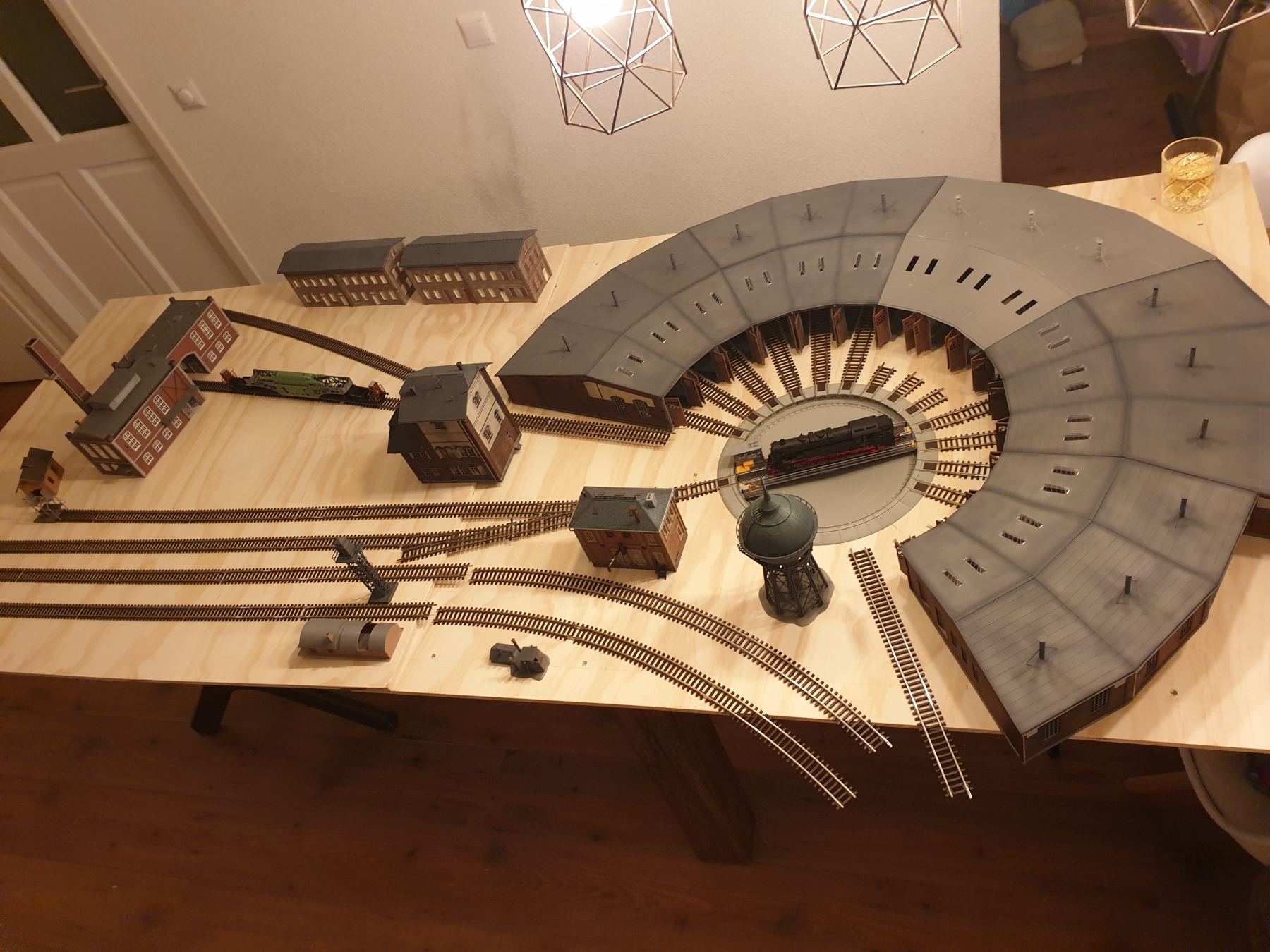

24 October 2022, 22:30:57 »
Hierbij na een dagje rommelen
Schuiven, overleggen met kennis tot deze uitwerking gekomen
Aanrijden kan via 2 sporen 1 rechtstreeks maar schijf of linksaf naar spoor 2 en zo achteruit weer richting schijf
1 spoor voorlangs spoor 1 daar komt de kraan is denkbeeldig gezien aanvoer kolen
Spoor 2 en 3 komt de kolenbak boven te staan
Spoor 4 ontslakken en waterkranen
2 sporen achterop 1 dampflokwerke die andere wordt voor wat losse tenders en ouwe meuk
Enige wat me dwars zit is de plek voor de water toren en dan gebouwtje voorop met waterkraan
Daar zou eerder een oud seinhuis kunnen staan
Er komt nog een schuurtje voor hout , een weg om afval van het ontslakken af te voeren
Ideeën zijn welkom
