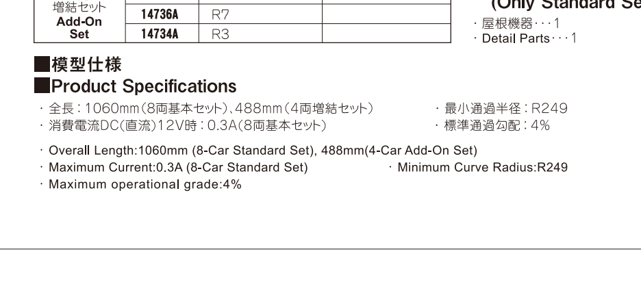

Welke stralen heb je in je baan zitten? Volgens de handleiding minimaal R=249mm

Behoorlijk weinig info  ::)  ::) Bedoel je: MiniTrix 14912 Bocht R1 30° ? Zo ja: straal = 194mm Dus <249mm Je mag naar een grotere radius om je treintje te laten rijden.
Volgens Conrad:
14912 R1 = 194,6 mm - 30°
14922 R2 = 228,2 mm - 30°
14917 R3 = 329,0 mm - 15°
14927 R4 = 362,6 mm - 15°
14918 R5 = 492,6 mm - 15°
14928 R6 = 526,2 mm - 15°
« Laatst bewerkt op: 27 July 2023, 23:40:59 door Ronaldk »
