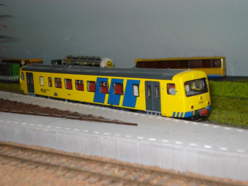

hallo allemaal ik heb ook een DH-I`tje gebouwd. De kap is van trawos en zelf een onderstel gebouwd met een spud als aandrijving. het bouwen heeft wel een paar jaar geduurd wat het project heeft wel een aantal keren op een zijspoortje gestaan.
Maar nu is het zo goed als af,nog een paar kleine details. Inmiddels rijdt het DH`tje al de nodige rondjes op de baan.
Johan

Hoe heb je trouwens die perrons gemaakt?

Peter het perron is op de volgende wijze gemaakt. de kern is gemaakt uit een houten lat. Daarop zijn tegelplaten van Auhagen, eerst een rij tegels in de lengte langs de perronrand en dan de tegelplaat dwars er tegen aan met om de rij een halve tegel die later wit is geschilderd. De perronwanden zijn gemaakt van oude lamellen, deze hebben in de lengte een kleine verdikking en dat wordt de bovenrand. Van 1 lamel kan je dus 2 lange stroken knippen op perron hoogte. Deze strook snij je weer in kleine strookjes die even breed zijn als de perronwand elementen. Deze plak je dan tegen de zijkant van het perron en na een schilder of spuitbeurt word dit het resultaat. Het is wel veel werk maar ziet er ook natuurlijk uit en is niet duur.

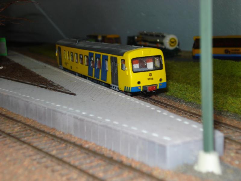

Nog een plaatje van de wadloper langs het perron gevonden.
Johan.
