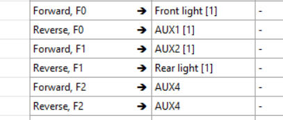

Voor het eerst twee DE-II treinstellen van Artitec aan elkaar gekoppeld om in multi-tractie te laten rijden. Nu wil ik uiteraard in de gekoppelde bakken de verlichting uitschakelen tijdens het gekoppeld rijden. In principe blijft dit setje gekoppeld rijden, dus als ik verlichting expliciet met CV instellingen helemaal moet laten doven dan is dat een optie. Verdere context: ik rij met iTrain (v5.1).
Heeft iemand op dit forum wellicht al eens twee treinstellen van Artitec gecombineerd laten rijden en dit licht-varkentje gewassen? Ik ben bekend met de flyer van artitec met algemene cv instellingen. Alleen weet ik niet zeker of ik nu in de decoder settings iets moet aanpassen of dat er een trucje is in iTrain waarmee ik dit gedrag kan bereiken. Immers kan ik in iTrain ook de front en sluitseinen afzonderlijk aan en uitzetten per treinstel. Dat gaat op de heenweg goed, maar op de terugweg brandt dan juist de verlichting in de gekoppelde kopbakken omdat de treinen bij mij heen en weer pendelen.

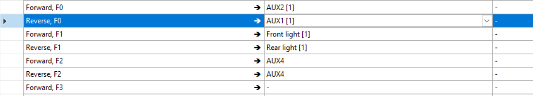

In lijn met het bericht van Robin heb ik de functiemapping aangepast. Mocht iemand anders ooit tegen hetzelfde aanlopen dan hierbij een paar screenshots van de oplossing.
De originele functiemapping:
De aangepaste functiemapping:
Hiermee kun je front/sluitverlichting per cabine schakelen op respectievelijk F0 (cabine 1) en F1 (cabine 2)

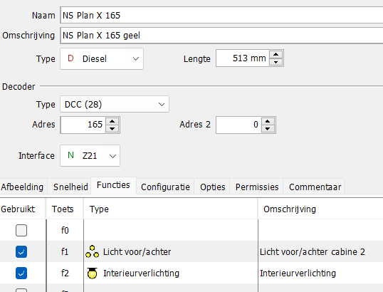

En tot slot de oplossing in iTrain:
F0 (cabine 1) wordt genegeerd en F1 (cabine 2) is gekoppeld aan de functie 'licht voor/achter' en die functie wordt geactiveerd bij het starten van een te rijden route. Mocht ik toch ooit de treinstellen los willen laten rijden dan kan ik simpelweg F0 met een vinkje weer activeren.
