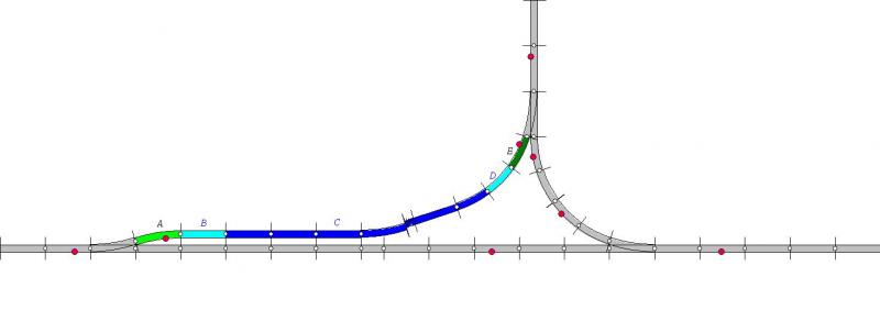

Sanderdam, als je het niet erg vind om een van de sporen iets te verlengen, verleggen, dan is het op de volgende manier op te lossen. Waarbij het C gedeelte verantwoordelijk is voor de lengte van de stroomafnemende trein.
Dus hoe ver je het wissel legt is aan jouw, te beslissen.
Mvg
Wim.

Wim,
Je hebt de kern van het probleem inderdaad te pakken.
Uit je tekening lees ik :
- A-B-D-E hebben voldoende aan de lengte van 1 rails-stuk (ongeveer 20 cm)
- C moet tenminste de lengte van de langste trein hebben.
Kloppen deze conclusie's ?
Als mijn conclusie juist is, dan is duidelijk dat ik m'n baanontwerp op een nieuw, blanco, papiertje moet gaan starten.  In de hoek waar ik nu de T-splitsing had bedacht, heb ik de ruimte niet voor een fors langere C.

« Reactie #17 Gepost op: 26 March 2008, 23:52:22 »
Sanderman, 10 cm moet ook voldoende zijn, dus je wint nog een stukje.
Of de sporen in een andere richting verlengen, je hebt nog twee andere opties.
Mvg
Wim.

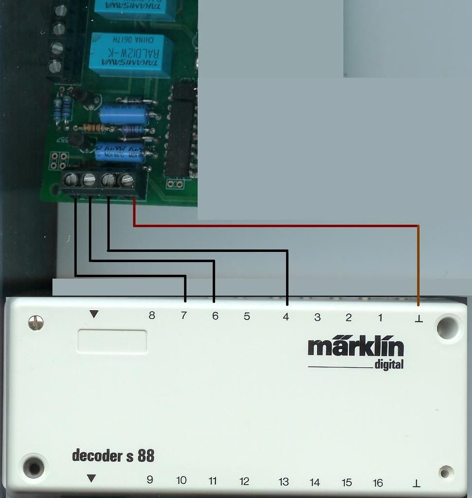

Sietse, jij vroeg mij via PM het volgende
Wim,
Ik ben nu ineens de wegkwijt. Ik heb de schemaatjes en bouw instructie van de door jou aangegeven keerlus gedown load.
Waar ik nu ineens naar loop te staren zijn de S88 aansluitingen genaamd: S88 A, S88 D, S88 C en S88 gnd. (1 richting module)
Wat moet daarop of aan, aangesloten worden?
(Wil overigens nu ook wel eens wat meer weten of die S88 modules, o.a. degene die op dezelfde site staan. Die melden ook middels stroom detectie?)
Groeten Sietse
En aangezien dit een algemene vraag is waar best meer mensen mee kunnen worstelen, het maar hier even gezet.
Antwoord op de S88A,C,D en GND aansluiting.
Een S88 is een TERUGMELDER die origineel door Marklin op de markt is gebracht.
A,C,D zijn de BEZETMELDINGEN die via de stroomdetectie op de Ultieme Keerlus worden gemaakt. Door deze A,C,D aan te sluiten op een willekeurige ingan van een standaard terugmelder b.v. een S88 wordt aan centrale doorgegeven welk deel of welke delen er bezet zijn van de ultieme keerlus. Op deze manier kun je de ultieme keerlus dus opnemen als een blok binnen b.v. Koploper. De GND aansluiting oftewel de Ground of anders gezegd de massa sluit je aan op de massa aansluitpunt van de S88. Zodat het kringetje rond is.
De S88SD16 op mijn site is een standaard S88 terugmelder, met 16 stroomdetectie schakelingen, voor het doorgeven van de bezetmelding van een stukje spoor.
Een S88SD16 is voorbereid op het aansluiten van 1 ultieme keerlus. Door het weglaten van 3 stroomdetecties, komen er 3 standaard s88 ingangen beschikbaar, zodat je geen aparte standaard S88 module nodig hebt om de bezetmelders van de ultieme keerlus op te kunnen aansluiten.
Hopelijk is deze uitleg  je duidelijk en helder, anders gewoon nog even doorvragen.
http://i5.photobucket.com/albums/y200/xammax/S88Ult.jpg
http://i5.photobucket.com/albums/y200/xammax/S88SD16metKeerlus.jpg
Mvg
Wim.

S.vanderZee
  • Berichten: 22
Re: Keerlus probleem
« Reactie #19 Gepost op: 27 March 2008, 22:33:58 »
Beste Wim,
Hartelijk dank, je hebt helemaal gelijk, ik wilde het draadje niet bevuilen, maar meerderen kunnen hier belangstelling voor hebben.
Er staat overigens niet beschreven hoe de stroom detectie moet worden omzeilt en het plaatje is iewat klein om te zien waar de "massa" is aangesloten. (Hoe verhouden de S88 aansluitingen zich t.o.v. de connector?)
Groeten Sietse
Wim Ros
  • BHV
  • Berichten: 7819
    • Perrongeluk
« Reactie #20 Gepost op: 27 March 2008, 22:38:44 »
Wat bedoel je hiermee te vragen?
En ook staat er beschreven hoe de stroomdetectie wordt omzeilt
Nogmaals
Nu ook met grotere plaatjes klik op de direct link onder het plaatje.
Mvg
Wim.
« Laatst bewerkt op: 27 March 2008, 22:44:47 door Wim Ros »

S.vanderZee
  • Berichten: 22
« Reactie #23 Gepost op: 28 March 2008, 23:09:06 »
Beste Wim,
Begrijp de plaatjes nu beter.
1. Kan je op de print gewoon weg de opto's weglaten, of moet er nog wat worden door verbonden.
Neem aan dat de overige bezetmelders (13) gewoon beschikbaar blijven.
2. Ik heb tot nu toe altijd met S88 kabels gewerkt met aan twee zijden een connector.
Ik weet dus niet welk draadje er aan welke pen/pin moet.
Sluit me overigens bij de vorige berichten aan, kan me voorstellen dat je moet brommen van vraaghalzen zoals ik.
Groeten Sietse
Wim Ros
  • BHV
  • Berichten: 7819
    • Perrongeluk
« Reactie #24 Gepost op: 28 March 2008, 23:18:35 »
Groeten Sietse
Sietse, je snapt het dus echt niet, dus nog een keer de S88SD16 is een STANDAARD S88 terugmelder, dus wat denk wat daar voor een aansluiting op zal zitten, persoonlijk denk ik dus een STANDAARD S88 aansluiting. Dus gewoon precies hetzelfde kabeltje als bij een S88 van Marklin, Viessmann, LDT, BDM-SD16 en noem ze verder maar op.
Dus S88 staat ook gewoon voor de standaard afgesproken manier van aansluiten van de modules onderling en de aansluiting op de diverse centrales en andere dingen waar een S88 aansluiting opzit.
Duidelijker kan ik het niet uitleggen, leuker ook niet.
Mvg
Wim.
S.vanderZee
  • Berichten: 22
« Reactie #25 Gepost op: 29 March 2008, 13:07:19 »
Beste Wim,
Sorry, maar ik was inderdaad abuis. Het was me alweer ontschoten dat in na het twincenter allemaal netwerk kabels heb gebruikt. S88 connector is me duidelijk.
Ik denk dat ik het maar eens ga proberen!
Groeten Sietse
