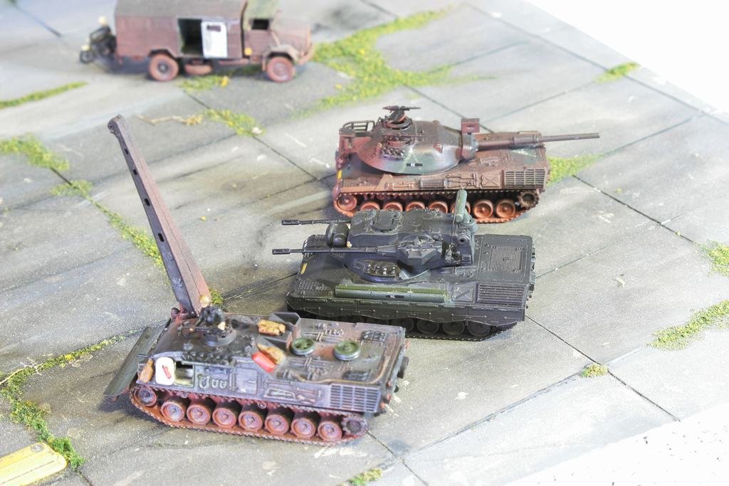

Regelmatig komen we hier op BNLS artikelen tegen die handelen over militaire voertuigen. Veel van deze voorgestelde voertuigen, of het nu rups of wiel zijn, zijn voor hun taak en authenticiteit lichtelijk tot zwaar verbouw. Voor sommige voertuigen is dat zelfs noodzakelijk om ze een Nederlands uiterlijk te geven en evt. geschikt te maken om per rail getransporteerd te worden. Ik geloof dat deze ombouw voor de meeste van ons geen probleem is, je moet het gewoon durven en doen. In deze blog ga ik vertellen wat er zoal met de modellen van Roco Minitanks Leopart1 Bergingstank, M60A1 AVLB Bruggenlegger, Cheetah PTRL, Leopard1 gevechtstank en de M.A.N. magazijnwagen moet gebeuren. In de tijd dat ik deze modellen aan het ombouwen was waren Artitec en Alsacast nog niet op de markt en ben ik uitgegaan van de modellen die in het assortiment van Roco Minitank voorhanden waren. Na de stop door Roco heeft Herpa de modellen overgenomen en mondjesmaat opnieuw uitgebracht. Na een tijd lang niet meer verkrijgbaar te zijn geweest, brengen zowel Herpa als Roco de modellen selectief op nieuw uit.
00- de vier voertuigen die behandeld gaan worden zijn de Leopart Bergingstank, Cheetah PRTL en de vervanger van de Centurion, de Leopart1 en op de achtergrond de mobilewerkplaats in een 5 tons M.A.N.
01 Enkele modellen die behandeld gaan worden op de operatietafel.

02- Met een 1 mm boortje in een pin-vice boren we de deur in de zij uit. Werken deze verder af met een vijltje
03- De “nieuwe”deur maken we van een pas gemaakt stukje styreen, verven dit wit, en plaatsen er een rode brandblusser op
04- Mocht er iets niet goed gaan dan is er altijd nog het grondpersoneel om dat te verhelpen.
05- Om het een Nederlands aanzien te geven worden de benodigde opschriften op de juiste plaats aangebracht en de toren krijgt een Cmdt. Dit is er een uit het zelfde Mintank programma ven Roco en dus te groot.
06-De Leopart1 bergingstank in zijn element

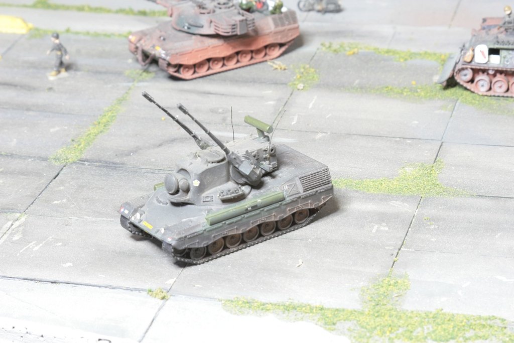

Pantserrupsvoertuig tegen luchtdoelen (PRTL), Cheetah
Deze PRTL’n , ook wel Pruttel genoemd, zijn vervangen door het Stinger wapensysteem op platforms. De hele serie is in de afgeronde fase van afstoting en de uitstroom, zoals de buitendienststelling bij defensie genoemd word De buitendienst stelling was geplant: 60 PRTL’n tussen 2008-2010. En nog eens 60 PRTL’n tussen 2010-2012.
09-De PRTL in gevechtsstelling bij onze strijdkrachten
10-Het model van Roco laat ons de uitvoering van de Bundes Wehr zien. Deze uitvoering heeft een ander radarscherm als welke gebruikelijk is als bij onze defensie.
11-De Nederlandse ontvanger/zender is een horizontaal geplaatste staaf die als een gek in de ronde draait om zijn doel te vinden en vast te houden.
12-Wij maken deze radarscanner uit een stukje rond styreen en plaatsen dat op de oude plaats van de Duitse antenne.
13-Ook bij deze pruttel brengen we de tactische tekens en kentekenplaten aan. De Nederlandse Pruttel heeft in tegenstelling tot zijn Duitse zusters, aan beide zijden kasten op de romp. Ook deze kasten brengen wij dmv enkele stukjes styreen op de juiste plaatsen aan
15- Pantserrupsvoertuig tegen luchtdoelen (PRTL), op de trein in rust stelling. De antenne is naar beneden
