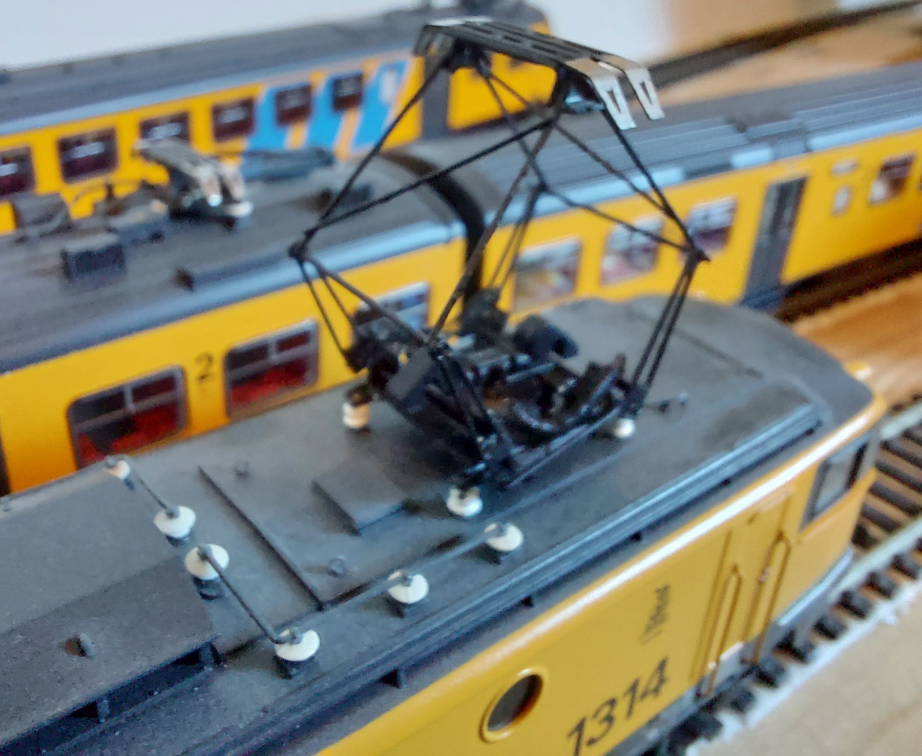

Ik wil de huidige schuitjes op een aantal panto's vervangen door veel fraaiere exemplaren, bijvoorbeeld die van FRIE.
Maar nu is mijn vraag; hoe krijg ik die ouder schuitjes er vanaf. Ik kan niet goed zien hoe die vastzitten.
groet, Rob

Wat voor pantografen zijn het? Maakt wel een verschil in demontage. Als je er een fotootje bij doet is het nog wat duidelijker...

Op Roco en Rivarossi materieel. Ik denk eigen merk

De schuitjes heb ik voorzichtig met een slijpschijfje (Proxxon) weggeslepen.
Eerst de panthograaf van de locomotief gehaald, vervolgens de zijkanten en daarna het middelste gedeelte van de schuitjes weggeslepen.
Hierna het nieuwe schuitje met secondelijm gefixeerd.

Meestal een pinnetje aan elke kant.
Soms steken die in een busje, soms direct door een oogje onder ( en dus in de breedte) van het sleepstuk.
Dus voorzichtig een kant iets uitbuigen, valt die er meestal zo vanaf.

Schuitje gelijmd?
Dus geen stroomdoorgave benodigd?

Nee, op de Roco en Rivarossi modellen is de panto alleen voor de sier en heeft aan de binnenzijde ook geen draadje o.i.d. als elektrische aansluiting.
Dus inderdaad gelijmd zou zeker kunnen en dan kan ik aceton gebruiken denk ik.
