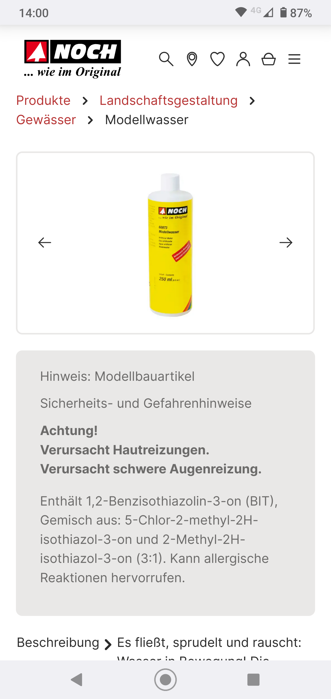

Dit staat op de site van Noch:
Misschien dat iemand op basis van deze info een activator of harder kan aanbevelen?
