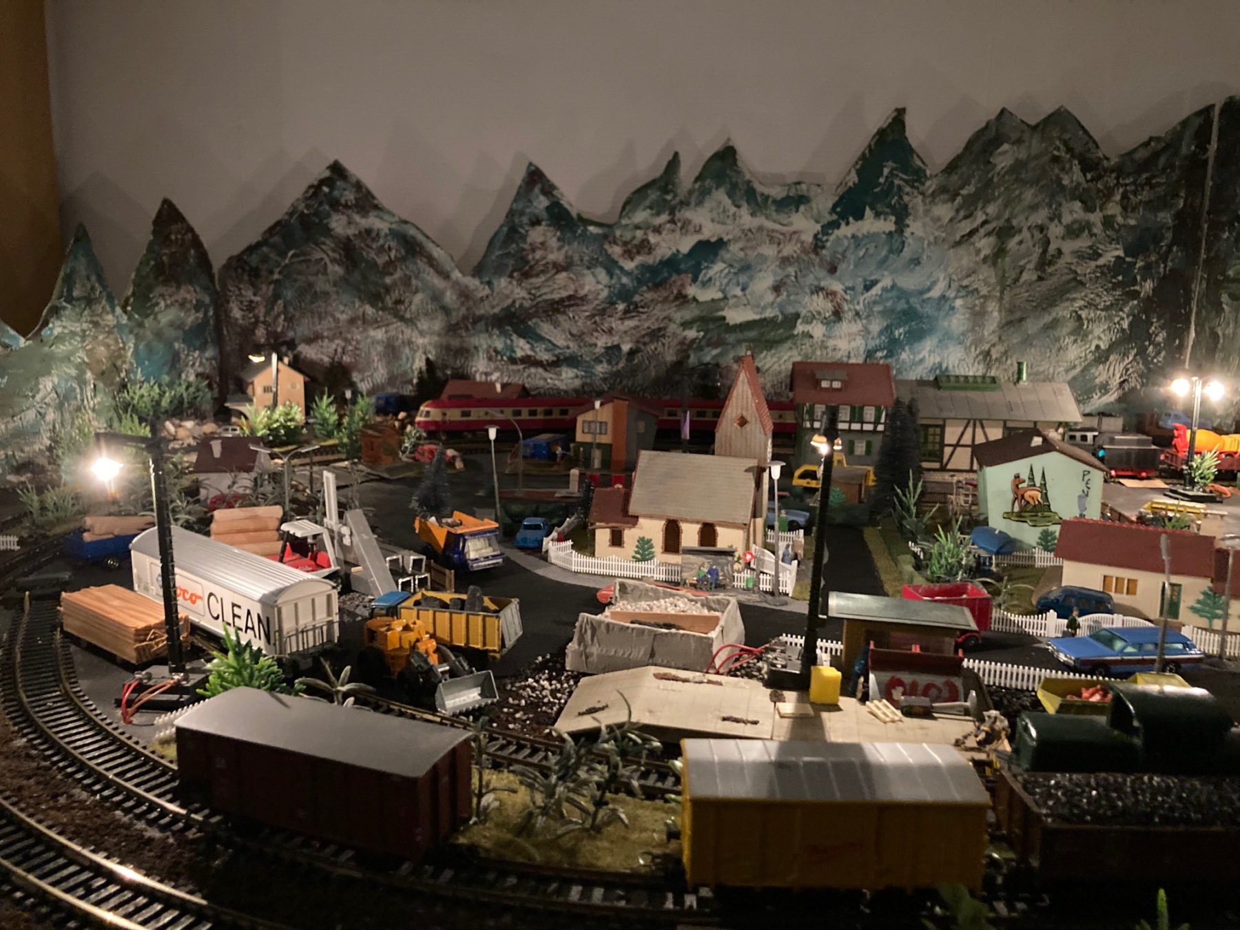

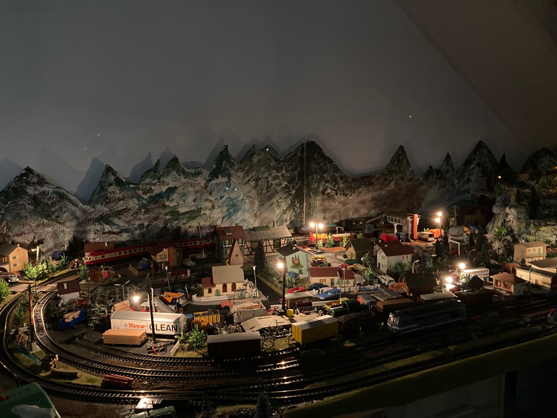

bantam
Berichten: 33
Re: Probleem met Lima lichtmasten
Reactie #26 Gepost op:
16 February 2022, 09:54:36 »
Hier wat plaatjes van de baan in het donker en met lampjes.

HuubvG
Berichten: 4298
Reactie #28 Gepost op:
16 February 2022, 12:10:47 »
Leuk hoor, mooi dat het op zijn pootjes terecht gekomen is allemaal.
