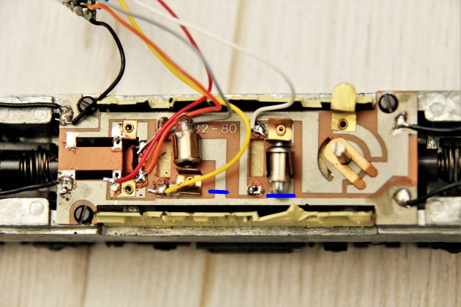

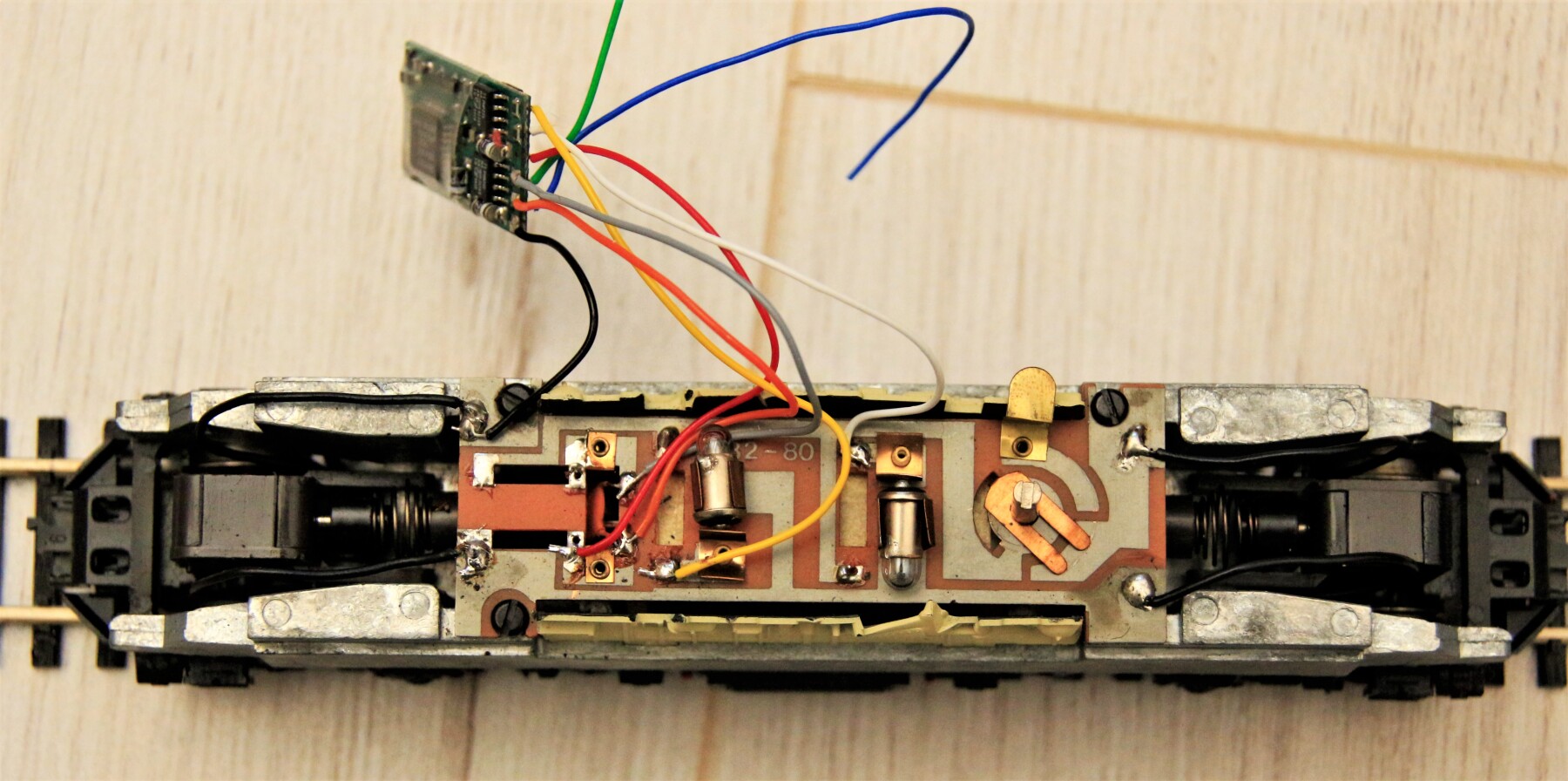

HELLUP!
Ik ben een beetje dom geweest.....
Ik heb een lopende E40 van Roco, waar een kapotte decoder inzat.
Die wilde ik vervangen door een werkende decoder en bedacht de bedrading 1 voor 1 te verwisselen (met Proxxon soldeerbout).
Dat ziet er nu uit als op de foto's, maar ik krijg de loc. niet geprogrammeerd en krijg een foutmelding.
Ik zie wel dat de decoder reageert op de regelaar totdat de fout boven komt drijven.
Wat ik had moeten doen: foto maken voordat ik bedrading ging loshalen.
Heb ik nu niets meer aan, het zit zoals het zit.
Kan iemand me vertellen welke draad waar had moeten zitten?
Want ik twijfel of ik er toch niet stiekum eentje verkeerd heb bevestigd (iets met korte-termijn geheugen en zo....).
Ik hoor het graag!

22 December 2021, 22:06:09 »
Vermoed de rode draad...die maakt geeen verbinding met de stroomafname...
Succes

22 December 2021, 22:10:55 »
Denk dat de rode draad ook op de motoraansluiting zit. Als je de rode draad naar links verplaatst, naar dat grote soldeereiland, zal het wel werken.
Benieuwd of de decoder het heeft overleefd.

23 December 2021, 01:17:47 »
ook zie ik de condensator nog zitten onder de print over de motor polen deze moet ook los
vriendelijke groet
gerard

23 December 2021, 08:03:41 »
En vergeet niet om de massa van de lampjes los te maken van de stroomaansluiting en op de blauwe draad aan te sluiten.
Kras de printbaan door op de blauwe lijnen en verbind de rest met de blauwe draad. Een ander aspect waar je dan ook rekening mee moet hoeden is het vermogen van de lampjes, die moeten wel door de decoder afgehandeld worden. Dus check even hoeveel vermogen deze uitgangen kunnen leveren. Misschien de lampjes door leds vervangen.
Groet Meino

23 December 2021, 11:23:49 »
Laten we het nu niet ingewikkelder maken dan strikt noodzakelijk.
De condensator hoeft niet te worden verwijderd.
De lampjes hoeven niet per se verder te worden geïsoleerd. De vorige decoder gebruikte kennelijk niet de blauwe draad, maar een stroomafnamepool als retour voor de lampjes. Bij DCC kan dat prima zonder dat de lampjes gaan bibberen. Wel zal de lichtopbrengst minder zijn, maar dat is meestal geen nadeel. Valt het tegen, dan kan altijd nog de boel worden geïsoleerd en de blauwe draad aangesloten. Wordt de blauwe draad gebruikt, dan moet je erop letten of de lampjes de spanning wel aankunnen en of ze geen gat in het dak kunnen branden.
Laatst bewerkt op: 23 December 2021, 12:56:11 door henk
