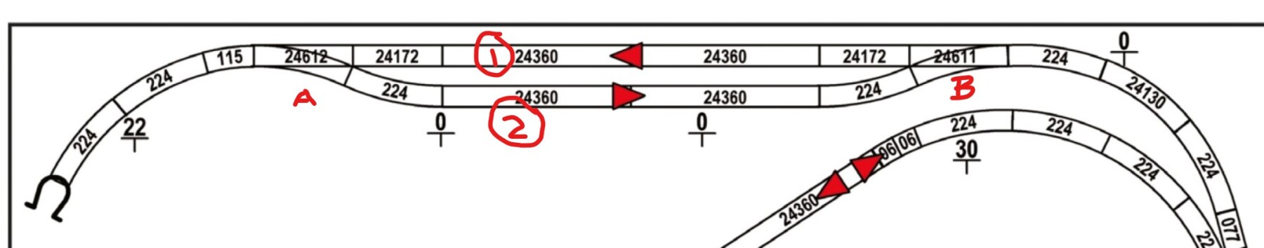

Een leken-vraag: Ik rij digitaal op Trix C-rail met een Mobile Station 2. Ik heb een klein baantje met een schaduwstation, wissel A en wissel B zijn gemotoriseerd en beide voorzien van een digitale decoder. Hoe kan ik straks de treinen ( er komen er een stuk of drie ) op het schaduwstation laten stoppen of elkaar laten passeren op de baan die in twee richtingen bereden gaat worden? Ik zit eigenlijk niet te wachten op het aanschaffen van het Central Station 3, want dan krijg ik hier geheid ruzie), dus is er een goedkopere oplossing en wat heb ik daar voor nodig?
In Utrecht wel uitleg gehad op de stand van Beneluxspoor, maar het papiertje met symbolen blijkt achteraf voor mij als leek wat lastig.

Met een mobile station 2, kan je zelf qua automatisering niet zo veel. Er valt wel wat voor te bedenken, je kan met een arduino, canbus shield en het railduino programma het voor mekaar krijgen. Maar ik denk niet dat je je daar mee wilt bezig houden.
Wat voor jou het makkelijkste is, is om remmodules te gebruiken. Die bestaan in twee smaakjes. Je hebt de marklin variant voor het 3-rail systeem (hoewel deze ook met 2-rail zou kunnen werken). Nieuw kosten die krengen 70 per stuk, maar als je een soldeerbout heb, kan je zelf fabrieken voor 5.... De andere remmodule die men voor 2-rail gebruikt, is het ABC systeem van lenz. Deze kosten iets van 6 of 7 euro per stuk en als je een soldeerbout heb... 20 cent ofzo.
De remmodules beinvloeden het railsignaal waardoor digitale treinen gaan afremmen. Niet elke decoder snapt dit. Ik weet bijvoorbeeld niet of de gemiddelde trix trein met het ABC systeem bekend is. Stel nu dat je treinen niet met remmodules overweg kunnen, dan kan je nog makkelijker de secties waar ze moeten stoppen simpelweg afschakelen met een relais. Je treinen stoppen en dan wel wat... abrupt
Het is leuk dat je op voorhand je wissels op digitale decoder heb aangesloten, maar daar heb je dus niks aan als je ze automatisch wilt laten werken. Het automatiseren doe je door je treinen met iets van een terugmeld circuit (bijvoorbeeld stroomdetectie of een lichtsluis), relais en wissels direct te laten schakelen. Als je wilt dat de wissels automatisch omklappen dan moet een trein dat zelf direct doen met een terugmeld mechanisme. En dat kan niet via de digitale decoders.
Ik ben niet niet zo thuis in de Trix wissels, maar kan je deze niet openrijden netzoals bij de marklin variant? Dan hoef je de wissels niet eens te schakelen in de eerste plaats.
Ik moet wel even nadenken over hoe je deze schakeling het makkelijkst kan realiseren. Bij marklin is het makkelijk omdat je dan met die sleper schakelaars kan werken, maar bij 2 rail is dat al geen optie meer.

Weet je welke decoders in je treintjes zitten? Als het decoders zijn die het ABC-systeem ondersteunen kan je het daarmee oplossen. Al dan niet in combinatie met een extra schakeldecoder / relais om het remmen en stoppen te activeren. Ik weet niet helemaal of er andere simpele digitale remsystemen zijn. Roco had namelijk een remgenerator in zijn programma zitten. Daarmee kon je DCC-decoders een stopcommando geven.
