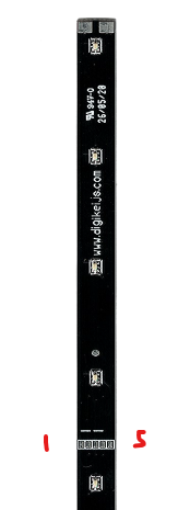

Beste mensen,
Ik heb een digitale ledstrip van digikeijs ingekort met een aantal leds. Nou staat er in de gebruiksaanwijzing dat je een aantal soldeereilanden moet doorverbinden achterop de print. Maar Digikeijs is niet duidlelijk. Welke soldeereilanden moet ik doorverbinden voor hoeveel leds?
vr gr Andre

Als je 1 LED hebt ingekort, dan verbind je de pad 1 en 2 met elkaar. Heb je 2 LED's ingekort dan verbind je pad 1 tot en met 3 met elkaar. Enz...

« Reactie #2 Gepost op: 28 May 2024, 15:37:36 »
Top! Hier kan ik wel wat mee. (y) Ik had al wel zo n vermoeden. Maar kan het voor de zekerheid toch maar vragen.
