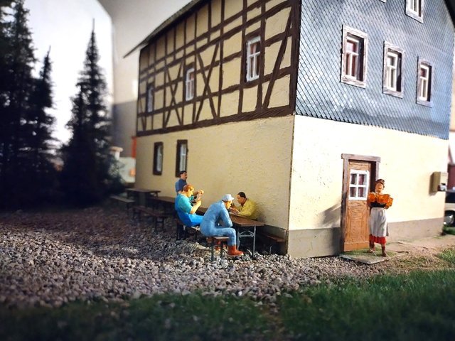

 Vandaag zijn  de eerste drie Bier tafels en banken in elkaar gelijmd voor de bier tuin .  Ik had nog drie figuren van de frima Preiser  liggen en had nooit een plekje om ze ergens te plaatsen daar is nu verandering in gekomen. De heren hebben nu een plekje gekregen in de bier tuin,
Tot zo ver dit berichtje
met vriendelijke groeten,
Bernhard
ps ik ben er nog lang niet moeten nog meer bier tafels en banken bij komen  plus drinkende figuren wordt vervolgd
bernhard67
  • Berichten: 1754
    • http://www.bernardspoornulblog.blogspot.nl/
Re: Bouw spoor nul modulebaan, Bahnhof Königshofen, tijdperk III
« Reactie #326 Gepost op: 23 april 2023, 19:43:44 »
Hier is dan de eerste bier drinker
zullen meer bier drinkers  bij gaan komen
tot zo ver dit berichtje
Met vriendelijke groeten,
bernhard
Eric v C
  • Berichten: 936
  • Fleischmann H0 modelbouwer
« Reactie #327 Gepost op: 24 april 2023, 11:13:48 »
Mooi beeld, vergeet de viltjes niet :D
