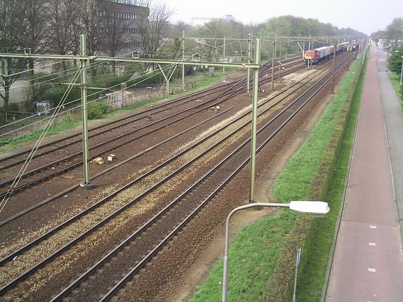

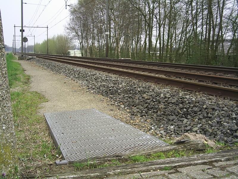

Dan tot slot nog even 2 foto's van de echte situatie waar ook voetpaden van dat zand/fijne grind aanwezig zijn:
Helvoirt 23-04-'06
Tilburg 23-04-'06
Let b.v. ook op de kleur verschillen in ballast en de dienstpaden die langs het spoor mee lopen.

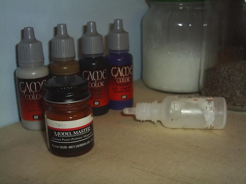

Indruppelen kan inderdaad met een pipet, maar wat ik zelf laatst heb ondekt is dat je van b.v. Gamecolor verfflesjes hebt, die als ze leeg zijn echt prachtig als reuze pipet gebruikt kunnen worden! (zie ook foto)
Het druppelen gaat net zo netjes en precies, alleen het resevoir is veel groter dus kan je lekker grote stukken in 1 keer door druppelen!
Bevochigen voor de wissels en wisselmotoren is geen probleem. Persoonlijk heb ik de wisselmotoren ver onder de oppervlakte liggen dus komen ze sowiso niet in aanraking met de nevel, maar anders kan je voor de zekerheid iets van plakband of tape (tijdelijk) over de wisselmotoren plakken tegen het eventuele vocht dat anders de wisselmotor zou kunnen kruipen.
Anderzijds is het maar water en verdampt het ook weer vanzelf.
Meteen weer gaan rijden na het bevochtigen en druppelen is overigens niet aan te raden. De ingedruppelde delen zijn nog erg kwetsbaar als het nog nat is, en ook kortsluiting hier of daar kan je beter voorkomen door het geheel eerst 24 uur lekker te laten dorgen voordat je er weer stroom op zet.
Voor het ballasten geef ik de railstaven doormiddel van
Modelmasters kleur Rust (1785E)
een mooi mat kleurtje. uiteraard ga je na het schilderen nog even met een doekje (e.v.t. een kleinbeetje bevochtigd met terpetine) goed over de loopvlakken van de rails, zodat het latere treinverkeer weer goed contact kan maken met de railstaaf.
De bielsen geef ik een drybrush* beurt met een willekeurig kleurtje "roest of aarde achtige smoets muik tint"... kortom gewoon iets mat bruins wat ik net op dat moment voor handen heb.
* Drybrushen houdt in dat je een kwast pakt die je echt heeeel licht even in de verf doopt en dan met een doekje of papiertje net zo lang afdoet tot je denkt... "nou hier zit echt geen verf meer aan" vervolgens ga je met die kwast relatief ruig wrijven over in dit geval de rails en dan zal je zien dat er toch altijd nog wel wat aan verf in die kwast zat die nu door het harde wrijven achter allerlij kleine randjes en hoekjes is blijven hangen. En dat geeft het mooie effect dat men drybrushen noemt.
En dan hier nog even kwalitatief uitermate teleurstellend fototje
Van o.a. de "super pipet" en wat ik zoal nogmeer gebruik.

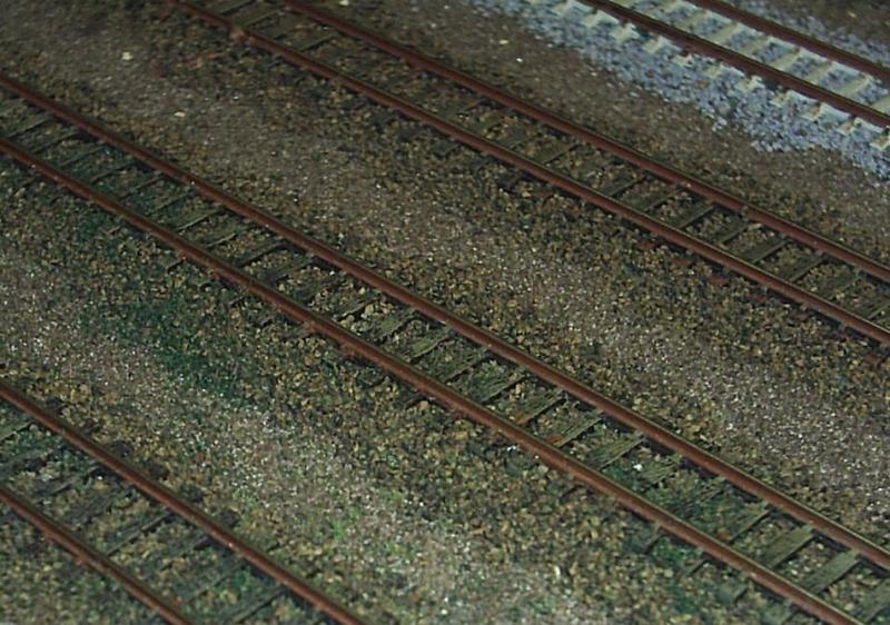

Maar goed, ik zal inderdad nog maar weer even een kwalitatief uitermate teleurstellend fototje toevoegen, (ja als ik normale foto's had kunnen maken had ik dat wel gedaan
) waarop je hopelijk enigsinds kan inschatten wat je krijgt met de volgende materialen:
Woodland scenics, ballast, fine gray (B75)
Woodland scenics, ballast, fine dark brown (B71)
Busch Feinkörnig und staubfrei Sand. Sable.
(7523)
m.v.g.
Mark
