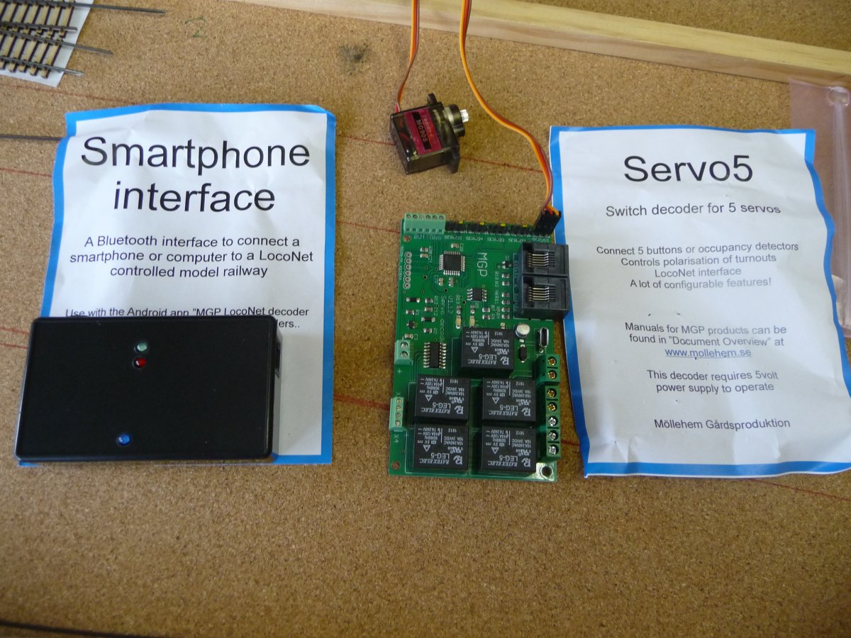

Sinds enkele dagen beschik ik over o.a. enkele Loconet servo decoders van Möllehem Gårdsproduktion (MGP).
MGP levert kant en klare Loconet componenten tegen een nette prijs.
Hieronder een kort bericht over mijn ervaringen met deze Loconet componenten:
Voor mijn nieuwe TT station in modulebouw was ik op zoek naar Loconet componenten. Naast het bedienen van servo's voor de wissels heb ik ook sein-decoders en bezet/terugmelders nodig. Voor bezetmelding wil ik gebruik maken van de 'zero' loss current detectors ipv de veel gebruikte 'diode detectie' methode. Voordeel van de 'zero' loss current methode is dat er geen spanningsverlies optreed, wat bij een module baan volgens FREMO principe een pre is. Na deel is dat het enkel met een digitaal rijden werkt.
Verschillende oplossingen heb ik bekeken zoals van HDL en GCA. Uiteindelijk in Zweden bij MGP terecht gekomen. De Loocnet componenten heb ik rechtstreeks bij MGP besteld en verliep probleemloos. Helaas bleek bij aankomst een servo decoder defect. Na emailcontact met MGP (ook in weekend bereikbaar) het probleem gelokaliseerd en opgelost. Een soldeerverbinding was niet goed. Even na solderen en probleem was uit de wereld.

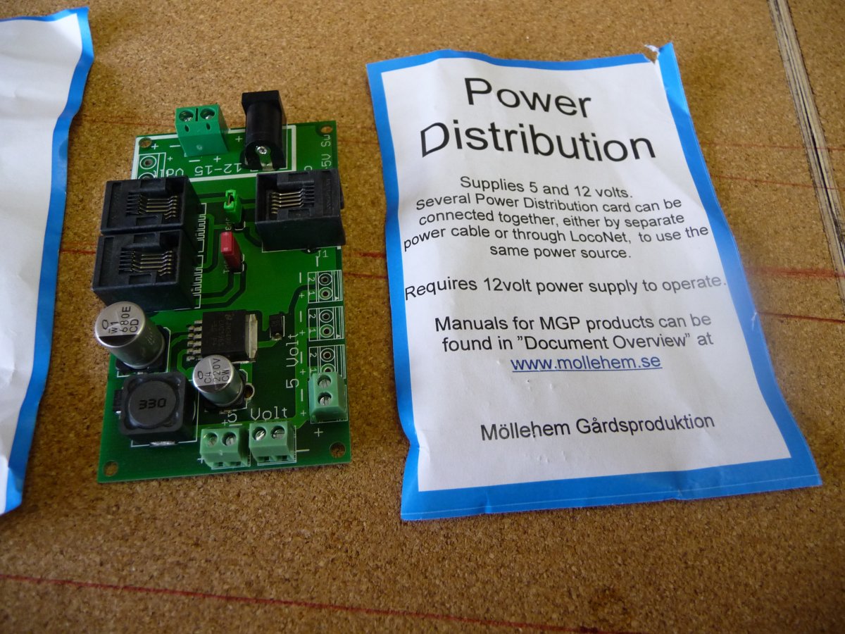

De loconet componenten van MGP laten zich voeden door een 5 VDC spanning. Dit is wat afwijkend tov veel gebruikte 12VDC/AC. om van een 12VDC een 5V voeding te maken heeft MGP speciale spanningsregelaars welke zeer weinig verlies te weeg brengen. Vanuit deze voedingsmodule laten zich de andere Loconet componenten zoals de Servodecoder 5 en Signal decoder, van voeding voorzien.
De Servodecoder 5 is voorzien van relais voor de puntstukken maar ook van aansluitingen voor drukknoppen om direct de servo's te schakleen en exhtra I/O bv voor het aansluiten van bezetmelders.
De decoders laten zich eenvoudig programmeren via een APP. Ook zijn  de sevo's voor wisselbediening via deze APP eenvoudig in te stellen. Hiervoor is wel een BT-Loconet interface nodig.
Hieronder ene paar foto's:
Alles bij elkaar ben ik zeer tevreden over de Loconet oplossingen van MGP, zeker een aanrader.
grt
Diederik
