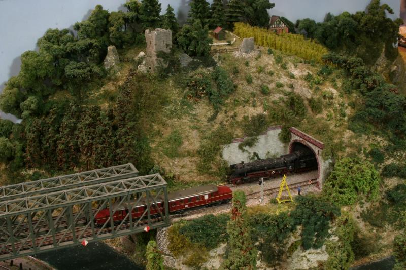

Hallo allemaal,
Vanavond nog maar eens bezig geweest met de begroeiing rondom mijn burcht , dat vond ik toch niet goed genoeg en gaf te weinig diepte.
Voor mijn gevoel mis ik nog iets van hele lage grondbegroeiing. Ik gebruik foto's om te zien of ik een beetje in de buurt van de werkelijkheid kom. Zo naar mijn baan kijken op een afstand geeft wel een goed gevoel maar mij gaat het om de redelijk natuurgetrouwe doorkijkjes en dan zijn foto's zeer goed om e.e.a te beoordelen.
Ik heb wat uitgeprobeerd als lage begroeiing ( grover strooisel, ijslandsmos laag afknippen, filterwol uittrekken en bestrooien maar dat is het toch net niet......
Wie heeft goede tips?
Dank alvast.
Kijk eens naar de foto's en vertel of ik gelijk heb...mist er wat? ( klik voor een vergroting op de foto's)

Ziet er al prachtig uit Edwin.
Inderdaad mis je wat diepte. Doordat alle relieflijnen bijna loodrecht op de zichtrichting staan lijkt het wat plat. Je kunt dan een gevoel van diepte krijgen door juist iets groters op de voorgrond te plaatsen, bijvoorbeeld een mooie boom.

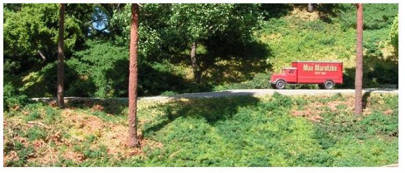

Om maar meteen met de deur in huis te vallen: Vooral op je tweede, onderste foto lijkt het net of het oktober is...helemaal niets mis mee maar:  het "gras" is over het hele terrein op een hoogte...alsof het een maand van te voren in zijn totaliteit met een bosmaaier platgemaaid is!

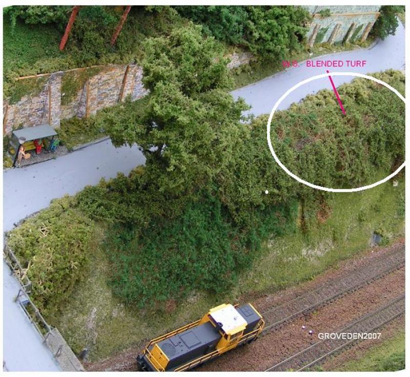

probeer dan toch  eens  je zelfgemaakte filtervezelsmatjes er over te leggen en lijmen...hier en daar iets aanduwen met vinger , stokje of pincet, naar gelang het oppervlak platter of wel "hobbeliger"moet zijn
Bij deze methode spuit ik de fijne filtervezels vooraf in een "bramentakken/twijgenkleur" en dan een beetje(!) fijne grasvezeltjes( lange  en/of korte) en dan de vlokjes of de nog fijnere " turf"van WS...
zoals hier , een beetje, te zien is op de onderstaande afbeelding.
[/url]
De "matjes" niet te dicht met vlokjes vol gooien.... het kan , lijkt mij, een beetje doorschijnend blijven en op sommige plekken zelfs iets meer uit elkaar trekken met een pincet of zo. ( = "kale" plekken in de cirkel)
Misschien gaat deze methode iets makkelijker op voor N schaal dan in HO ? ;)
heb nog een andere afbeelding gevonden:
Hier zijn ook de fijne filtervezelsmatjes gebruikt EN ik heb hier en daar, zoals onder de bomen - eerst-  wat fijn\kort  geknipte( als immitatie van de fijne twijgjes/takjes die onder oude bomen/dennen liggen) en van te voren op kleur gebrachte filterfezels en fijne echte wortels van echte struiken/bomen met wat verdunde houtlijm gefixeerd. Na drogen alles gedrybrusht met een kaki/licht okerachtige kleur...en toen pas het groen/matjes met begroeing er op geplaatst/plakt.
Ook heb ik coarse turf her en der ertussen gegooid ...en weer gefixeerd met ietwat verdunde houtlijm+ drup afwasmiddel( m.b.v. een kleine plantenspuit )
Jos

Hai Edwin,
erg mooi om te beginnen!  :)
Ik zie aan de scheidingssnaden van de ruine (waar de delen aan elkaar grenzen ) dat deze nog onaangetast zijn ,misschien wat om in de kieren een klein beetje begroeing uit te laten komen om wat een natuurlijker effect te krijgen  :)

@Grove Den: dank voor deze prachtige tips ( van de bomenmeester himself ;D).Kan ik lekker van het weekend experimenteren
@Gerhard: De scheidingsnaden  moeten eigenlijk breuken voorstellen en ja dat zal met wat  aantasting en begroeiing echter lijken.
We gaan aan het werk.
