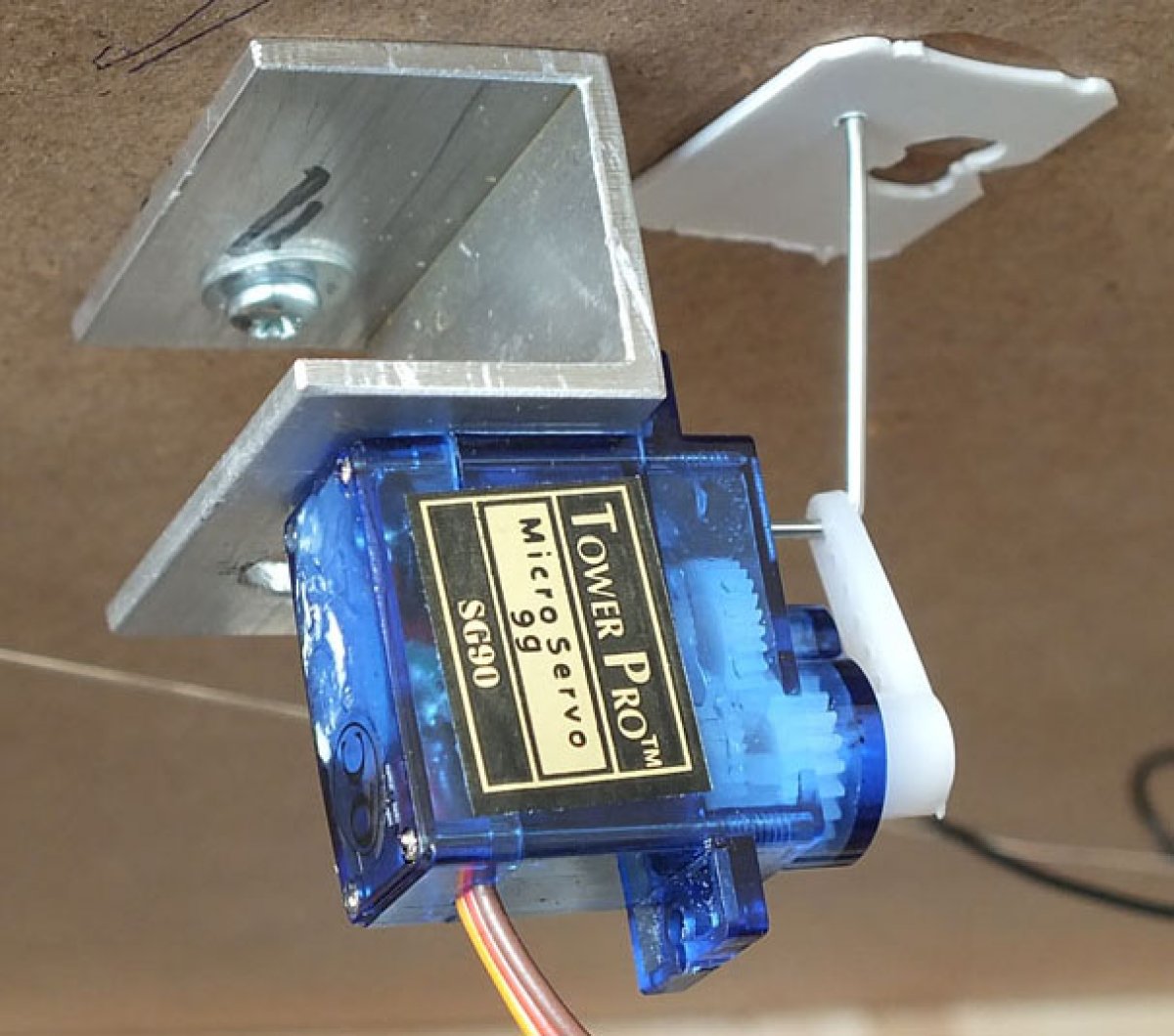

Een stukje aluminium U-profiel. Servo vastlijmen met secondenlijm.
Twee gaten erdoor. Een groot om de schroevendraaier door te steken en een kleine voor schroefje.
Maak de kleine wat groter dan de schroefdiameter en gebruik een ringetje.
Dan kun je het geheel nog wat verplaatsen.
