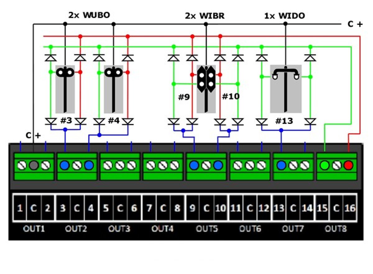

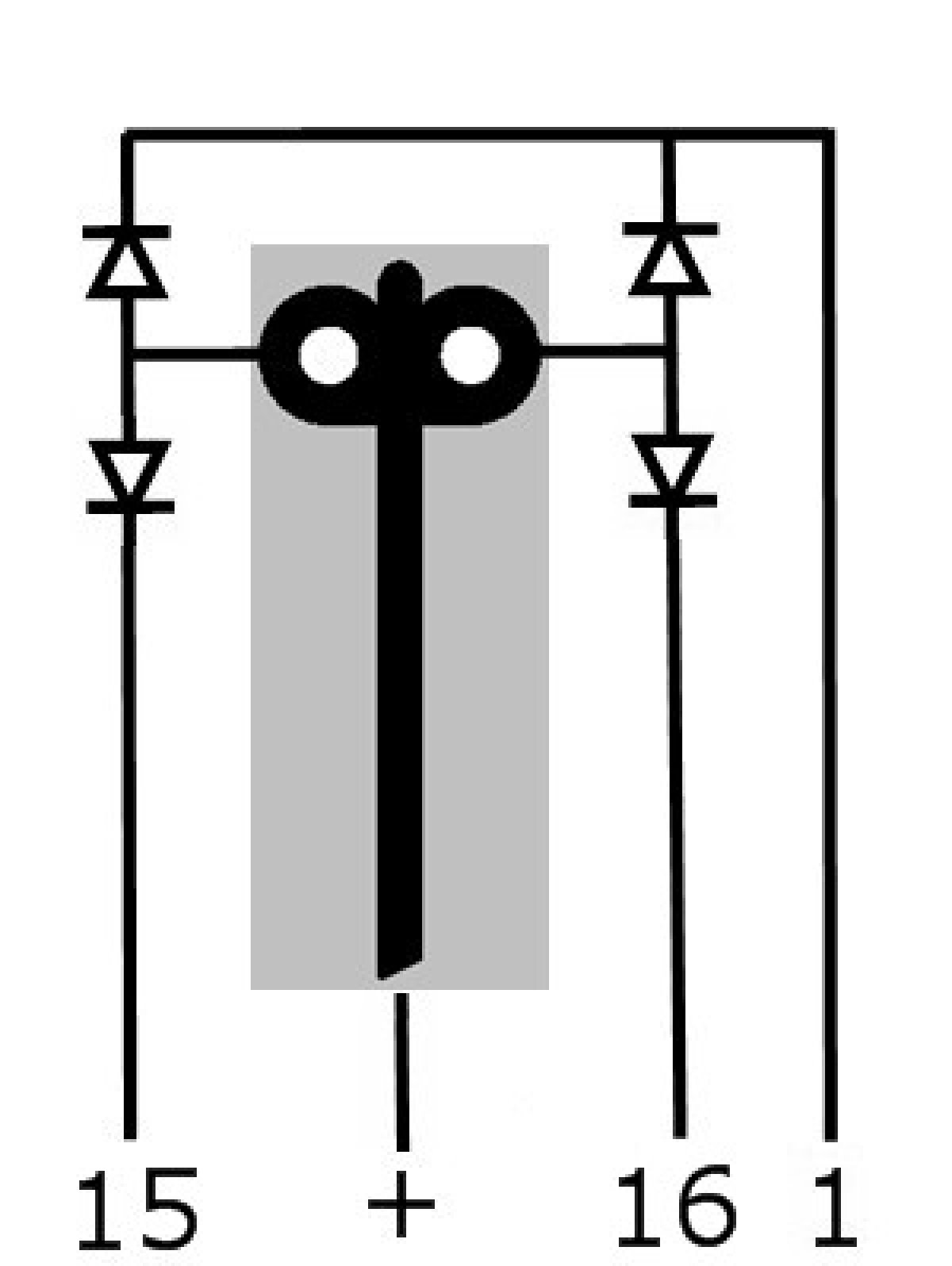

Een waarschuwingsinstallatie omvat twee lampen (of leds) die via een Common Plus (+) worden gevoed. Elke lamp (of led) wordt vast aangesloten op uitgang 15 of uitgang 16 (afwisselend knipperen). Tevens krijgen beide lampen een gezamenlijke aansluiting op één van de uitgangen 1 t/m 14. Om te voorkomen dat deze aansluitingen elkaar beïnvloeden worden per lamp een tweetal diodes in de schakeling opgenomen, per waarschuwingsinstallatie zijn dus vier extra diodes nodig.
Schematisch ziet de aansluiting van de (eerste) WUBO op de DR4018 er dan als volgt uit:
Wanneer uitgang 1 niet actief is knipperen beide lampen afwisselend (WUBO actief) via de uitgangen 15 en 16. Wordt vervolgens uitgang 1 "aan" gezet, dan branden beide lampen permanent (WUBO niet actief) via de gemeenschappelijke aansluiting op uitgang 1. De diodes voorkomen dat ook andere aangesloten waarschuwingsinstallaties permanent zullen gaan branden. Tevens zorgen de diodes er voor dat er geen helderheidsverschillen ontstaan bij de verschillende schakelingen.
Aangezien alle waarschuwingsinstallaties voor het knipperen aangesloten worden op de uitgangen 15 en 16 kunnen de overige uitgangen (1 t/m 14) allemaal gebruikt worden om elk een aparte waarschuwingsinstallatie van "permanent licht" te voorzien. Totaal kunnen op deze manier dus 14 waarschuwingsinstallaties aangestuurde worden.
Het aansluitschema op de (aangepaste) DR4018 kan dus als volgt worden weergegeven:

Let er op dat bij de WIDO waarschuwingsinstallatie
beide
lampen op
dezelfde
knipperuitgang (òf 15 òf 16) zijn aangesloten aangezien bij de WIDO beide lampen tegelijkertijd knipperen. Bij de andere waarschuwingsinstallaties knipperen de lampen afwisselend.

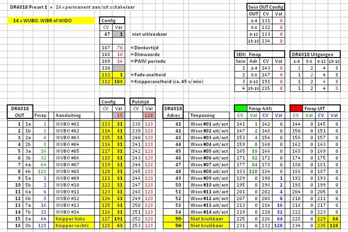

Om bovenstaande schakeling mogelijk te maken dient de DR4018 uiteraard aangepast te worden, er is geen passende preset voorhanden. Om het aantal CV-aanpassingen te beperken kunnen we de DR4018 instellen met
Preset 1
CV47 = 1
Vervolgens zijn de onderstaande CV-aanpassingen nodig:
CV 111 = 1
(fade-snelheid)
CV 112 = 183
(knipperfrequentie ca. 45x/min)
CV 113 t/m CV 126 = 31
(uitgang 1 t/m 14 aan/uit met fading)
CV 127 = 191
(knipperend met fading in tegenfase)
CV 128 = 63
(knipperend met fading)
CV 229 = 64
(forceert samen met CV 226 = 64 uitgang 15 in "altijd actief")
CV 235 = 128
(forceert samen met CV 232 = 128 uitgang 16 in "altijd actief")
Na deze aanpassingen ziet de "inhoud" van de DR4018 (met beginadres 41) er als volgt uit:
De geel gemarkeerde CV's geven de aanpassingen weer ten opzichte van de Preset 1 instellingen.
Het aantal bruikbare DCC-adressen met deze instelling is 14 stuks, het schakelen van het 15e en 16e adres heeft geen resultaat. Via het eerste DCC-adres wordt de eerste waarschuwingsinstallatie uit/aan geschakeld, via het tweede de tweede waarschuwingsinstallatie, enz.
