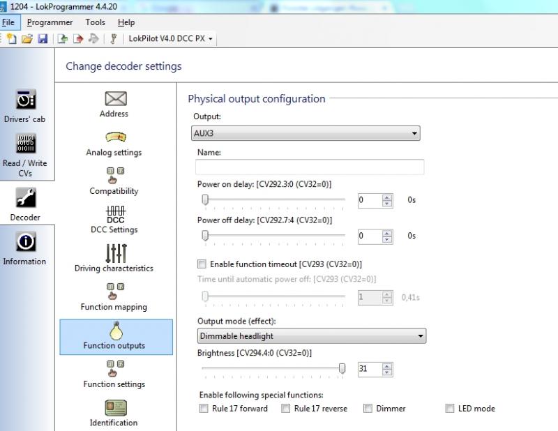

Hallo allemaal,
Heeft iemand toevallig een idee hoe de fysieke uitgangen van de Roco 1200 zijn uitgevoerd?
Mbv CV125-132 kun je instellen dat de cabine verlichting uit moet als de loc gaat rijden, maar dan moet ik wel weten op welke functieuitgang deze zit.
Ivo

Hallo Tinus en anderen,
Heb CV129 op 61 en CV130 op 62 gezet. De cabine verlichting brandt dan alleen in de rijrichting en gaat uit bij rijden.
Waar ik nog niet achter ben hoe je een tijdsvertraging kunt instellen, m.a.w. cabineverlichting gaat pas aan als loc even stilstaat en pas uit als hij even rijdt.
Ivo

« Reactie #3 Gepost op: 07 February 2016, 15:37:55 »
Delay power on/of in combinatie met "enable function timeout" ;)

« Reactie #4 Gepost op: 07 February 2016, 15:47:23 »
Hoi Ruud,
In mijn 6480 had ik dat zo ingesteld en dat werkt, maar daar zit een ESU in. In de Roco zit een Zimo. Zijn deze CV's universeel?
Ivo

« Reactie #6 Gepost op: 08 February 2016, 12:37:39 »
Nee. Alleen de door NMRA genormeerde CV's zijn universeel.
De rest is door de fabrikanten zelf in te vullen.
Heb even in de Zimo handleiding gekeken en wat jij wil moet kunnen.
Kijk maar vanaf hoofdstuk 3.22
Alvast een voorzet:
= 001101xx “Soft start” = slow power-up of function output = 52, 53, 54
Vanaf CV125 instelbaar afhankelijk van de uitgang die je wilt instellen.

Ik heb zoals jij in dit draadje laat zien in het tabblad functie mapping van de Esu locprogrammer alles zo gewijzigd naar jouw voorbeeld maar op welk tabblad vind ik nu welke CV's je  moet wijzigen?
Peter
  • Berichten: 8253
Re: Functie uitgangen Roco 1200
« Reactie #8 Gepost op: 08 February 2016, 20:56:28 »
Peter,
Dan ga ik er vanuit dat je geen Lokprogrammer hebt?
Klik in de menu regel op "Tools" en dan op "Show changed CV's"
Dan krijg je een overzicht van de CV's die je moet aanpassen
Gr.
Eric

« Reactie #9 Gepost op: 08 February 2016, 21:03:56 »
Hallo Eric,
Bijna goed. Een beetje verder naar beneden in de manual van Zimo: =
001111xx Automatisches Abschalten des Funktions-Ausganges bei Fahrstufe > 0 (z.B. Ausschalten der Führerstandsbeleuchtung in Fahrt). = 60, 61, 62
De functie die jij aanhaalt, zorgt alleen voor langzaam sterker worden van de uitgang, maar dat wil ik niet.
Ik wil dat als de lok gaat rijden, de cabine verlichting na x tienden van seconden uitgaat. Bij stoppen na x tienden van seconden aangaat. Dat gaat bij ESU met de functies die Ruud aanhaalt.
Ivo
