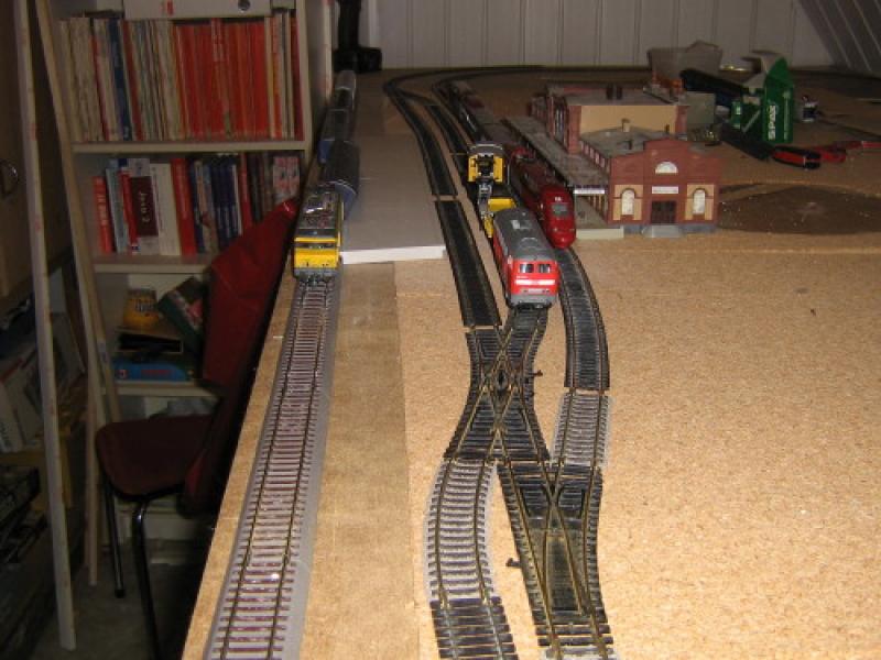

« Reactie #61 Gepost op: 04 January 2007, 18:55:09 »
Na de zoveelste poging om een leuk station te maken is het mij dan toch eidnelijk gelukt :D
Hier een kleine uitleg helemaal links komt een halte voor de thalys " (ja jullie dat goed dan zijn de nieuwe Roco rails en ik vind dat totaal niet storend ieder zijn eigensmaak)" .
De halte voor de thalys wordt gemaakt van faller ICE sporen voor 2 sporen, dan zien jullie 3 sporen naast elkaar en de middelste spoor wordt gebruikt voor de goederentrein.
Zo dat was een kleine introductie van mijn station als jullie nog opmerkingen of suggestie's hebben laat het mij dan weten.
Link: https://images.beneluxspoor.net/bnls/Station_Herenbos.jpg
Mvg
Erik-Jan

« Reactie #62 Gepost op: 05 January 2007, 14:04:15 »
Hallo erik-jan
Nou wil ik je plan niet helemaal in de soep helpen  :o
Maar liggen je spooren niet erg dicht tegen mekaar aan.
Heb het idee dat je treinen wel erg dicht bij elkaar staan.???
Bij mijn fleismann profi rail is de hard afstand 63,5mm
Als ik het goed zie staat er in nen102,
de min afstand van 48mm voor bij rechte rails.
en dat is echt minimaal.
groetjes Anton

« Reactie #63 Gepost op: 05 January 2007, 15:36:45 »
@Erik-Jan
Wat ik niet echt mooi vind is dat je steeds verschillende sporen gebruikt, nl. een stukje Fleischmann (?) en dan weer wat stukjes Roco.

« Reactie #64 Gepost op: 05 January 2007, 16:50:48 »
Ik moet zeggen dat ik ook vind dat de sporen te dicht bij elkaar liggen, en ik kan je sterk aan raden meer ruimte te laten, ik spreek uit ervaring helaas.
Ook denk ik dat je zoals door andere al gezegt beter minder verschillende railsoorten kan gebruiken.
Groetjes Michiel

« Reactie #65 Gepost op: 05 January 2007, 17:01:35 »
Waarom zo'n breed perron ? Verdeel je die ruimte niet beter tussen alle sporen ? Het is beter de symmetrie te behouden hoor.Kijk anders een naar de symmetrie in mijn baanplan.http://www.johnnyrail.net/trein/nieuwbaan.jpg
Ik denk dat je zelfs voldoende ruimte hebt om iets dergelijks te maken

« Reactie #66 Gepost op: 05 January 2007, 17:45:33 »
Alles F* rails volgens mij, de profi als de modell gleis door elkaar. Kan prima, als je maar zorgt dat er straks een mooi grindbed om heen ligt.

« Reactie #67 Gepost op: 05 January 2007, 19:46:21 »
Ik moest het helaas wel op deze manier voor elkaar maken en de enigste Roco rails die er ligt is het uiterste linkse spoor , de rest van de rails zijn F*profi en flex rails van kato.

« Reactie #69 Gepost op: 06 January 2007, 13:21:31 »
Erik-Jan
Kan je die flexrail van kato niet op maat maaken ipv de profierail.
Dan kan je je sporen ook verder uit elkaar leggen.
Dat is het mooie van flex rail dat je niet de standaart maten hoefd te gebruiken.
Mijn baan licht ook vol met flex anders zou die nooit gebouwt kunnen worden op deze manier zoals hij nu word.
groetjes anton
