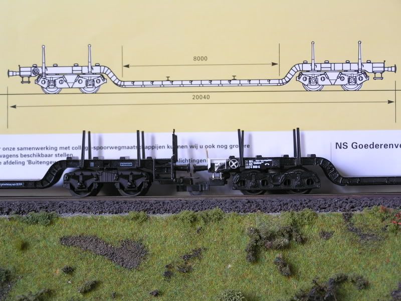

Hallo allemaal,

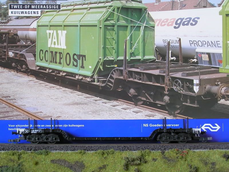

Nee, het gaat hier niet om een duistere muzieksoort maar om een 2-tal fotootjens van een Lima kuilwagen die ik aan het pimpen ben ;):
Links de originele DB-versie
De wagen met op de achtergrond de 1:1 versie.
Maarten

De gaten in het draaistel zitten op de verkeerde plek en zijn te groot, of is dit geen raadje-plaatje? Wat ga je d'r mee doen man, vertel, vertel!!! ;D

ehhhmmm..er zitten draaistellen onder, die ook onder de VAM wagens van Roco zitten? En je hebt er andere opschriften op zitten?
Klopt, ik heb de originele draaistellen vervangen, maar deze zijn idd niet helemaal correct. In ieder geval lijken ze beter dan de originele. Ze zijn overigens afkomstig van een ander Limawagen: een OOfs van de DB.
Er zitten Kleinspoor opschriften op. In Railmagazine heeft ooit iemand het pimpen van een dergelijke wagen beschreven, maar dat was niet meer dan het opnieuw schilderen en plaatsen van opschriften (op een op maat gemaakt stukje styreen).

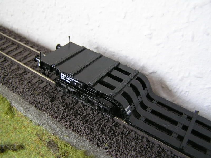

Wat ik gedaan heb:
- De beide bordesen verwijderd en vervangen door nieuwe van styreen;
- Aan beide zijden een handwieltje (rem?) gemaakt;
- Opstaptredes gemaakt;
- Kleine Symoba kortkoppelmechaniekjes gemonteerd;
- de bovenkanten van de delen boven de draaistellen dicht gemaakt (niet op de foto's te zien)
- Seinijzers geplaatst.
Natuurlijk moet er nog eea geschilderd worden. Als dat klaar is, plaats ik nog wel een foto.
Maarten

Jeroen, bij deze:
Voor de draaistellen zal ik een op de eerstvolgende beurs in Houten kijken. Ik vind het ook zonde om die van een mooi Rocomodel te 'jatten'.
Op de draaistellen na is de wagen inmiddels af. De witte merkteken waren nog een hoop gepriegel; ze wilden moeilijk om de hoeken gevouwen worden. Deze zijn trouwens afkomstig van Roco. Ook heb ik nog 2 H-profieltjes van 3 x 3 mm geplaatst. Op de foto is er rechtsonder 1 te zien.
Maarten

Het type draaistel "Talbot" onder de 1:1 kuilwagens gelijk aan het type draaistel van de VAM lucht wagens (vanaf ~1965) en VAM hydraulische wagens.
Roco heeft dit type draaistel NOOIT gemaakt er bestaan dus geen matrijzen hiervoor. Onder de Roco VAM wagens staan onjuiste draaistellen type "LHB".
Nick

Geweldig Maarten! Bedankt voor het plaatje. :-*
Dat ziet er al stukken beter uit zo! Wat heb je gebruikt om de bovenkant te dichten? Stukje styreen of is dat messing? Hoe platter hoe beter denk? mm?
Ik hoor het wel weer.
Nick.. Roco heeft sinds kort de Talbot draaistellen in het assortiment. Deze zitten onder de grijze en bruine Roco NSkalkwagens. Bij de VAM Roco's zijn deze helaas niet te monteren. Vanwege een andere vorm insteekpin. (lager)
Ombouwen met styreen is dan een vereiste.
Jeroen, volgens mij heb je dit idee van mij overgenomen toen ik op vorige forum dat schreef. Ondertussen heb ik mijn idee herzien want de draaistellen onder de zelflossers lijken op de Talbots maar zijn het niet helemaal. Onder de zelflossers staan draaistellen "Minden" met een asstand van 2,00 meter. De "Talbots" van de VAM hebben een asstand van 1,80 meter.
Er bestaat (nog) geen model draaistel van het type "Talbot" voor onder de VAM wagens van Roco  :(
Back to Black metal; ik heb de foto wat beter bekeken en ik moet vaststellen dat het ook geen Talbots zijn maar Minden draaistellen met een asstand van 2,00 meter.
Dus ik denk dat de draaistellen van de Kalkwagens er zo onder kunnen. Rest nog aanpassingswerk t.b.v. het bevestigingsnokje.

De bovenkant is met styreen van 0,13 mm gedicht.
