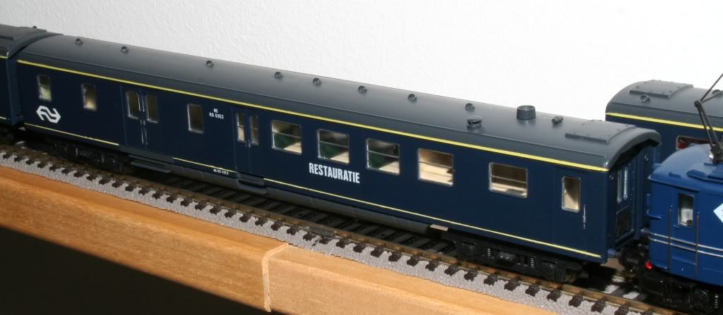

Fotoooo's:  :P (klik op de plaatjes voor grote versie)
Het 2e klas rijtuig...
Posterijen...
Restauratie...
Mocht je er ooit aan toekomen, ik heb ook nog het A-rijtuig ;)
Grtzz,
Karst
P.S. Overigens nog een saillant detail: Ooit werd ik door iemand/tijdschrift oid  ::) geadviseerd om de belijning te doen met de toenmalig verkrijgbare afwrijftransfers van Reitsma... Je ziet het resultaat onder aan de bakken :( Vond het niet echt geslaagd, daarom de bovenkant maar gespoten  ;D... raad eens hoe Plan U van lijnen wordt voorzien ???

« Reactie #6 Gepost op: 05 February 2007, 21:22:28 »
Onder het motto: U vraagt, wij draaien ;)
(maar hou je vast het gaat je veel werk kosten...  :o)
Een overzicht...
... ik heb nooit de moeite genomen de onderkant van de bakken te spuiten. Ben dan nu ook verbaasd wat UHU plast na zo'n kleine 10 jaar met (de kleur van) je styreen doet  :o
Het gereedschap, prototype en productieversie...
... Waar het plaatje aluminium voor dient, zien we dadelijk.
Het prototype werd gemaakt uit een Roco kortkoppeling (weet niet meer welk type) op een plaatje PVC gelijmd, wat vervolgens op maat gemaakt is.
De uiteindelijk productie versie gebruikt styreen ipv PVC, was makkelijker te bewerken  ;D
Detail koppeling...
... let ook op het veertje en z'n houders (kopspijkertjes afgevijld aan 3 kanten), zoals ook op de omgebogen spijker die als geleiding zorgt.
Ook zie je hier het doel van de aluminium mal: die is gebruikt als frees-geleiding om de v-halzen van de koppeling uit te frezen.  8)
Detail draaistel...
... let op het uitgesneden rechthoekje aan de rechterkant. Hierin valt de koppeling in de 'rechtuitstand, zodat de trein niet 'uitelkaar' getrokken wordt bij normaal rijden.
Zo simpel is het dus voor 1 kopeind  ;D en dan dus nog negen keer  :o
Grtzz en veeeeeeeel suc6  (ik denk nu dat symoba's/ribu's toch makkelijker zijn ;) )
Karst

euh... de dakramen bij het postrijtuige moeten OP het dak geplakt worden, niet eronder... ja ik ben er zelf ook ingestonken. Het randje om het ovale raam wordt met het dak meegespoten.

Sorry Karst, je dakindeling klopt niet....De dakluchter bij het waterbasin hoort daar niet....

 :o Ook op het postrijtuig ??? die boven de Plee ???
Volgens de originele Mastica tekening wel.  :-|
Maar zoals al door Floriz' opmerking duidelijk werd, heb ik nog nooit, een foto van, het dak van zo'n Plan E/L gezien  :-[
Thnx voor de remarks, kunnen de huidige bouwers het niet meer fout doen  ;D

Michiel
  • Berichten: 183
  • Mitropist
    • Mitropa
Re: Vragen over Plan E
« Reactie #12 Gepost op: 06 February 2007, 07:56:35 »
Mjah, dat kan kloppen. de tekeningen van Mastica kloppen niet.... ;) Niet op het postrijtuig trouwens, die is volgens mij gewoon goed.
