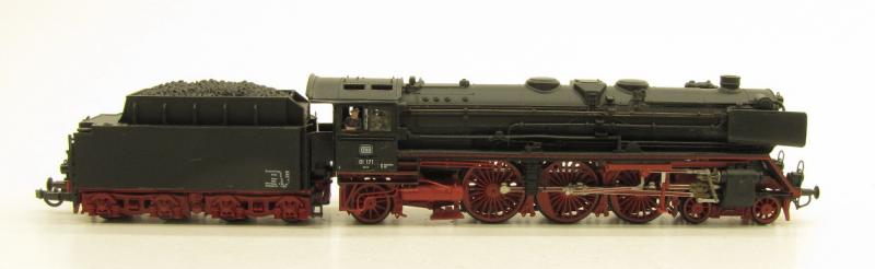

Roco BR 01 171 en boogstralen
« Gepost op: 07 January 2010, 14:20:33 »
Gister via de pakketpost binnengekomen:
BR 01 171 van Roco...
Gelijk omgebouwd naar digitaal.
Klein probleempje: loc is te groot voor de bochten...  :-[
Geen blijver dus... :(

Re:Toon hier je nieuwe (model) spoor aanwinst(en) 2010
« Reactie #1 Gepost op: 07 January 2010, 14:26:39 »
Of de bochten te krap voor de loc uiteraard ;D
Jammer, fraai model!
« Reactie #2 Gepost op: 07 January 2010, 14:29:19 »
Nou, de loc vervangen is toch wat eenvoudiger, dan de bochten... ;)
« Reactie #3 Gepost op: 07 January 2010, 15:04:05 »
Ik zou denk ik toch kijken of je die bogen kan aanpassen.
Dit voorkomt meerdere teleurstellingen, want dit ga je met meer modellen mee maken.
« Reactie #4 Gepost op: 07 January 2010, 15:31:41 »
Ik denk dat je met meer langere stoomlocs problemen kan gaan krijgen dus of bepreken tot kleiner materieel of toch maar je bogen gaan herzien.
Ik heb deze loc ook maar dan de sound versie en nergens problemen en het is wel een zeer fraai model (y)
« Reactie #5 Gepost op: 07 January 2010, 15:37:51 »
Ikweet niet welke boogstraal je rijdt, maar met mooi gedetailleerd, hedendaags kortgekoppeld materieel kun je geen baan met R360 meer maken; R420 is wel het minimum. De meeste fabrikanten vermelden dit ook bij hun produkten, bij de Artitec DE1 stond expliciet in de instructies dat men niet garandeert dat een R360 boog genomen kan worden.
Ik heb er mijn complete baanontwerp voor gecancelled want ik wil dat mijn Plan D en E's kortgekoppeld rijden, dat mijn Piko Hondekop het eind van de bocht haalt en dan heb ik nog niet eens grote stomers.
« Reactie #6 Gepost op: 07 January 2010, 15:44:58 »
Heb je alle extra onderdelen geplaatst ?
« Reactie #7 Gepost op: 07 January 2010, 16:09:19 »
een R360 boog
Compleet off-topic; die zou je eigenlijk helemaal niet meer moeten gebruiken met het huidige nieuwere materieel..... R450 mm is echt het minimum.
« Reactie #9 Gepost op: 07 January 2010, 18:37:15 »
Alles wat erop zat, zit erop...
De loc is een tweedehandsje, zonder extra onderdelen.
« Reactie #10 Gepost op: 07 January 2010, 18:48:04 »
Ronald, probeer eens je boog te berijden na het verwijderen van de zuigerstangen rechts en links voor. Misschien lukt het dan ...
« Reactie #11 Gepost op: 07 January 2010, 22:09:57 »
Hallo Ronald,
inderdaad wat Ruud K al zegt, haal de kolbeschutzerohre (zuigerstangen voor bij de cilinders) er eens af, misschien komt hij nu door je bogen.
Zo nee, wat is de boogstraal waar je treinen doorheen moeten?
Toen ik bij m'n ouders woonde hetzelfde probleem met een BR01 van Roco, hij kon (waarschijnlijk net) niet door m'n bogen. De bogen waren ook klein, geloof iets van een straal van 100 cm. De BR44 van Roco kon gelukkig wel door de bogen en die heb ik toen maar aangeschaft, deze loc behoort nog steeds tot m'n verzameling.
« Reactie #12 Gepost op: 07 January 2010, 22:12:33 »
Daar komt alles doorheen hoor....geen enkel probleem.
Ik vermoed dat je straal en diameter door elkaar gooit, al zou je er in dit geval ook met ene diameter van 100 cm door moeten kunnen met een dergelijke loc....
« Reactie #13 Gepost op: 07 January 2010, 22:20:30 »
Hallo Sander,
ja, je hebt geloof ik gelijk. Ik bedoel diameter en geen straal, de straal was dus ongeveer 50 cm en daar ging de BR01 van m'n pa echt niet doorheen.

Re:Roco BR 01 171 en boogstralen
« Reactie #14 Gepost op: 07 January 2010, 22:31:34 »
zelf heb ik ook een oudere tweedehands ROCO BR1 en bij mij gaat ie probleemloos door boogstraal R1 (de kleinste boog)
