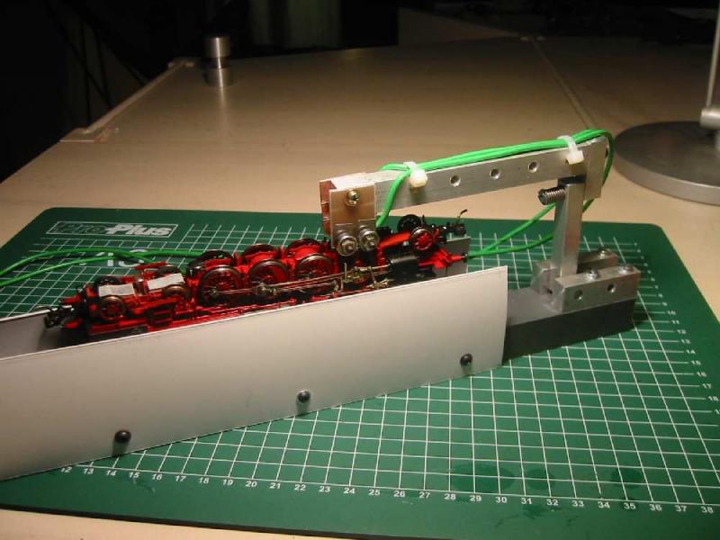

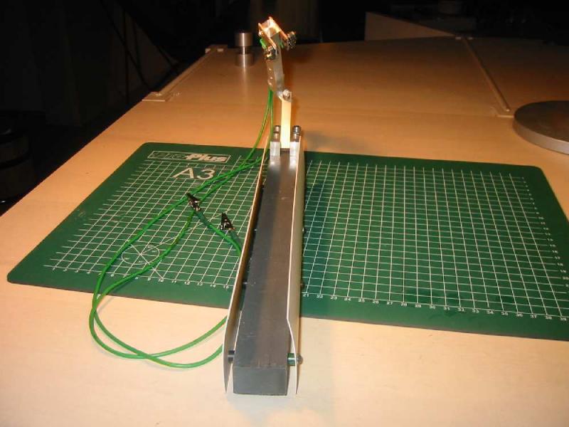

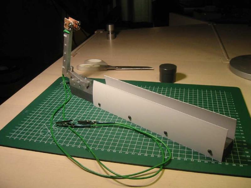

Hallo allemaal
Bij het zoeken naar een handige methode om de kontakten en de wielen van mijn lokomotieven te reinigen, kwam ik op het idee om een omgekeerde rollenbank te maken.
Ik ben eens in mijn rommelbak(ken) gedoken en ben aan het tekenen gegaan, met als resultaat het machien zoals op de foto's is te zien.
Het voordeel van dit ding is dat je beide handen vrij hebt en uitermate geschikt om een lok een "kleine beurt" te geven.
De constructie is uiterst simpel en blijkt in de praktijk prima te werken.
Alle materialen had ik liggen en heeft alles bij elkaar 0 Euro gekost en een paar knutseluren.
De witte flappen waartussen de lok wordt gezet zijn gemaakt van plastic lamellen.

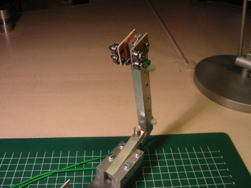

Op deze foto is te zien dat de brug kan kantelen om goed kontakt te maken met de wielen.
Detail van de kop met de kogellagers gemonteerd op twee stukjes printplaat

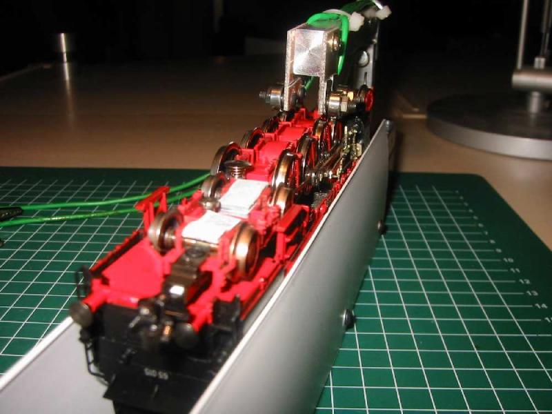

In actie met een lok tussen de flappen
Misschien hebben jullie wat aan dit idee.

Vraagje: beschadigd je loc niet door de "flappen" en onderkant?
Of is dat "zacht" materiaal?
eenop87
Berichten: 1015
Re:Omgekeerde rollenbank voor lokonderhoud
06 January 2010, 22:49:11 »
@spiky
Bij het plaatsen van de lok buig ik de flappen even opzij.
De kans op beschadiging is overigens te verwaarlozen door de aard van het materiaal en bovendien is de lamel aan de rand voorzien van een verdikking/afronding.
Je zou de bodem van het ding kunnen voorzien van een laagje schuimplastic, maar als je de lok er met aandacht in plaatst zal dat ook geen probleem zijn.
