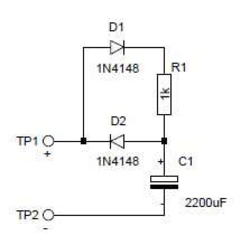

Bij het gebruik van de Brelec doet zich bij mij het volgende probleem voor.
Bij het maken van Led-strips gebruikte ik tot voor kort een Uhlenbrock functiedecoder. Op de strip, bestaande uit 3 printbanen breng ik altijd een SMD-gelijkrichter aan. Na de leds + weerstanden te hebben aangebracht, plaats ik aan het eind van de strip een condensator . Kan niet missen: de - (min) op de juiste baan gesoldeerd. Kortom, de led-strip werkt altijd  "flikkervrij" . De waarde van de condensator : 25V - 2200 uF.
Een nieuw gemaakte led-strip , ditmaal met de Brelec functiedecoder en verder dezelfde ingedienten als boven genoemd, doet het prima, totdat ik een condensator monteer. Dan houdt ie er mee op.
Van alles geprobeerd: andere condensator 25 V-1000uF , resultaat dito.
Heb jij / iemand enig idee wat de oorzaak kan zijn, dan wel soortgelijke ervaring?

Hoi Paul,
Ik ken niet het ontwerp van de Brelec in detail ( dat van somminge andere wel ;) ) maar ik vermoed, dat de kortsluitbeveiliging aanspreekt...
Oplossing zou kunnen zijn een diode met de kathode aan de + en anode aan de + van de condensator, parallel aan de diode een weerstand van ca. 100-200 Ohm.
Grtzz,

Ik ken niet het ontwerp van de Brelec in detail ( dat van somminge andere wel  ) maar ik vermoed, dat de kortsluitbeveiliging aanspreekt...
Ha Karst,
Ik had gelijktijdig het probleem, c.q. effekt van de aansluiting van de condensator op de ledstrip neergelegd bij de leverancier van de functiedecoder, www.brelec.eu.  Dezelfde avond kreeg ik antwoord en inderdaad, het probleem zat in het ontbreken van een overstroombeveiliging, zoals jij al vermoedde.
Over haar functiedecoder zegt Brelec het volgende:
"De decoder heeft een beveiliging tegen overstroom. Zodra 8x de maximale stroom overschreden wordt schakelt hij uit. Zoals je mss wel weet is een lege condensator een serieuze kortsluiting en 2200uf neemt al een relatief hoge piekstroom. Ik zou zeggen: arme electronica en arme boosters...
Wat wij altijd doen is een condensator rustig opladen door de stroom te beperken met een weerstand een een diode in serie. Het ontladen gebeurt dan ook weer via een diode (in de andere richting) maar dan zonder weerstand. Zo reduceer je de laadstromen en zijn zowel de decoder als je boosters een langer leven geschoren. "
Omdat Raf Brauns van Brelec er een schema bij deed, dat voor ondergetekende leek niet helemaal duidelijk was, kreeg ik desgevraagd vanavond een verduidelijking die ik voor het gemak maar integraal plaats. Ter lering ( en vermaak) van ledstrips bouwende lotgenoten.
"Dag Paul,
Ik hoop dat dit iets duidelijker is voor jou.
Hierbij is TP1 de + aansluiting van je buffer en TP2 de - aansluiting (dus de punten waar je vroeger de condenstator aansloot). Dit moet normaal werken want passen wij ook toe in onze verlichting. Ik heb dat ooit getest op capaciteiten van van 2200uF en gaf met de decoders geen problemen. De waarde van R1 is niet zo belangrijk, persoonlijk opteer ik wel voor 1k maar 680ohm moet het ook doen hoor. De waarde van 2200uF is wel hoog. Wij komen bij onze ledbaar perfect toe met 220uF. Nu de LedBar maakt dan ook maar gebruik van 2 leds en geeft een realistische kleur weer.
Ik las toevallig net ook je draadje op benelux forum en zag dat er nog iemand hetzelfde voorstel deed. Dus het is toch iets dat niet zo vreemd is als het eruit ziet. Zelfs bij decoders die geen beveiliging hebben is het raadzaam om zulke schakeling er tussen te zetten. Het zal de levensduur van de eindtrap sterk verlengen. Het is niet omdat het een paar keer werkt dat het een goed design is. Wat we ook veel merken is dat zelfs tot winkeliers toe kitjes maken en denken dat ze weten waar ze mee bezig zijn. Het is iets wat typisch is aan modelbouw. In ieder geval laat me nog iets weten hoe het afloopt. "
En ja, wat te zeggen na dit alles: Brelec support: "DAT WERKT"
Paul
