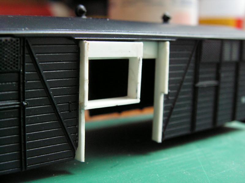

Ik had een tijdje geleden als eens een wordt gezegd dat ik een dg wil maken uit een groentenwagen.
Wel met een beetje goede wil en pot vaseline ben ik aan de slag gegaan.
Als basis heb ik de Artitec oer groentenwagen met het NS nummer 33476 genomen.
Om te beginnen heb ik de wagen gestript. Bodemplaat er uit en buffers verwijderd. Daarna heel voorzichtig de schuifdeuren gedemonteerd.
Deze zitten een soort van vastgelijmd en die kreeg ik heel en goed los van de zijwand. Daarna het stuk eruit snijden waar de uitbouw weer in komt. Dit is zeer goed gegaan, want het materiaal is goed te snijden.
Dan een bakje heerlijke koffie zetten en eens goed naar het grote voorbeeld kijken.
Het bouwplan zat al aardig in het hoofd. Met een aantal profielen en plaat van Evergreen heb ik de uitbouw opgebouwd.
Dan een gaatje boren waar het raampje van de toilet komt.
Uitgevijlt tot een vierkant raampje.
Het begint er op te lijken zowaar.
Achter het raampje voor de toilet, welke in het echt melkglas lijkt, heb ik een soort van dubbele laag doorzichtig plasticplaat achter geplakt.
Nu ik het zo terug zie moet ik daar nog aandacht aanbesteden, want het echte model is het witter.
Nu nog een vraag in het kader van huishoudelijke narigheid. De kleur van de bak is die groen en het dak zilver?
De volgende keer de andere wand vernagelen en dan kan ie in de kleuren die jullie mij hopelijk kunnen geven.

Yep Sobat. Toch bedankt, had um al van Sneek. TX anyway..
Gelijk maar even het raampje aangepast. Moet wel goed nou.

Ziet er goed uit.
Je moet maar durven.
groetjes Dion

Ziet er zeker goed uit...... en inderdaad om zomaar het mes te zetten in een artitec model .....
Maar het resultaat is mooi en brengt me weer op ideeën...

@ dion en Jefftrack, het nou ook weer niet zo heel erg moeilijk, want ik kan het ook.
En soms moet je gewoon de stoute schoenen aan trekken en het mes in zetten. En durf je niet eerst een Artitec te vernaggelen neem dan een of ander oud lor om je kunsten op te botvieren.

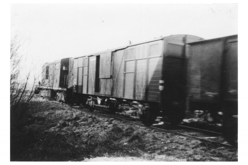

Ben je de smalle zijruitjes in de 'uitkijkkansel' niet vergeten? Zoals op de tekening van Sobat Kras is te zien kon de goederentreinconducteur middels de spiegeltjes aan de binnenzijde van de middenstijl van de kansel een blik naar voor en achter langs de trein werpen.
Hoewel niet een beste foto zie je hier duidelijk de smalle gleuven aan weerszijden in de uitbouw van de Dg.
groetjes,
