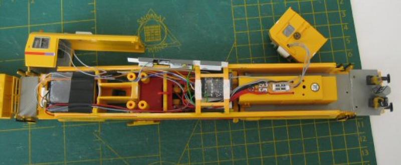

Lokpilot 2, maar volgens mij moet het met een LP1 of 3 net zo goed kunnen.
Dat ziet er dan zo ongeveer uit (de LP past mooi onder de 2 dwarsbalken (met witte vlakjes) rechtsmidden):

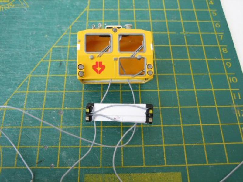

- LED's heb ik besteld bij Conrad. bestelnrs: 156314 - 89 rood helder 38 mcd; 185836 - 89 sunny white 300 mcd. Uiteraard wel even wat weerstandjes tussen plaatsen, vooral de sunnywhites zijn erg fel. LED's inbouwen: ik maakte van styreen strips waar ik een complete front- en sluitseinenschakeling op plakte. Deze strip kan je dan zo inbouwen in de cabines en mocht er wat defect aan raken, kan je zo een nieuwe strip maken en plaatsen.
