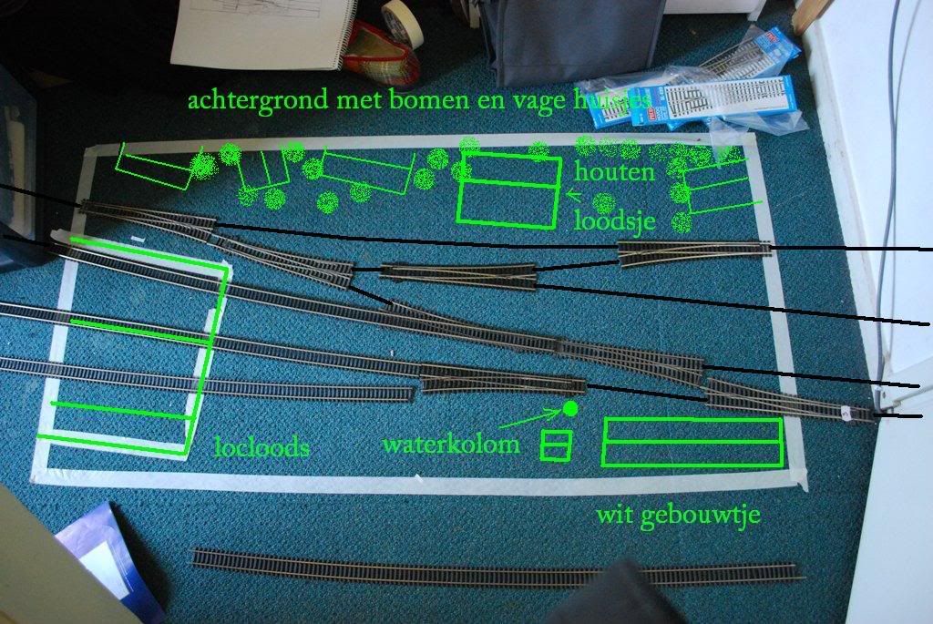

goed, hier een aanzetje tot baanplan voor het indisch gezeik van t kontje... net eventjes zitten verzinnen.
tis een baantje van 120 bij 60 met aan beide kanten nog een fiddleyard van 60 bij 60 waar verder geen wissels op liggen, dat zijn dus alleen uithaalsporen. De zaak wordt digitaal met een multimuis. tijdperk is dus jaren '70, diesels namen een hoop werk over van de stoomlocs maar er reed nog genoeg, vaak in nogal desolate staat, met enorme locs voor korte treintjes en in de locloods waar het dak half afgewaaid was stond een rijtje mallets half gesloopt weg te kloeken. de loodssporen komen natuurlijk wel recht te liggen, k had maar gewoon even wat rails neergepletterd voor het idee.

meningen? ideeën?

meningen? ideeën?
Je weet dat ik dit thema geweldig vind. Vegetatie is wat moeilijker misschien maar de sfeer is geweldig!
Ben dan ook erg benieuwd wat het gaat worden.

ja, die beplanting wordt nog wat. Maar daar kom ik vast wel weer uit. En Jos, dank voor de link, dat kon weleens interessant zijn cvoor als ik het toch niet meer zie zitten om het allemaal zelf te maken. (y)

erg leuk! Schaal S? Dan zou ik wat meer ruimte nemen en de linker module bak in het zicht houden en die reserveren voor de loods. Een iets vroegere setting lijkt mij ook leuk, kan er nog net een japans pantsertje bij

ow, een japans pantsertje kan wel, roestend op een zijspoor. En de sporen van de loods lopen dus op de fiddleyard door, de loods zelf zogenaamd ook. die hele loods van cibatu namaken wordt irritant, dat ding is dan een dikke meter ofzo, terwijl je al het interessante ook wel in die eerste 30 centimeter kan laten zien. Een schrootloc voor in de loods maken is niet heel veel minder werk dan een rijdend exemplaar... en die mallet duurt al eeuwen en is nog lang niet af.

k ben nu trouwens al druk bezig met de rails, ik gebruik heel laf H0-rails, in dit geval peco, waarvan ik de bielzen wat verder uit elkaar zet. Ook bij wissels is dat redelijk te doen, alleen bij het puntstuk niet. Jammer dan, dan maar wat troep op t spoor bij het puntstuk.
