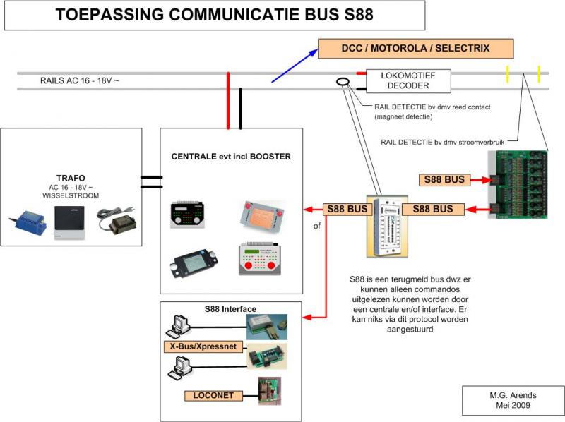

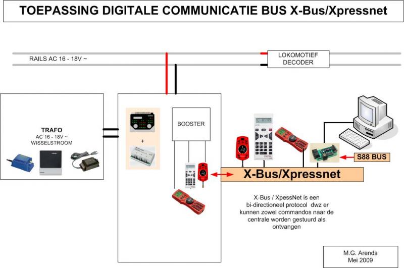

Hallo allemaal,
Ik heb voor een paar plaatjes gemaakt ter uitleg van de digitale systemen loconet S88 en X-Buss/Xpressnet, voor andere mede hobbyisten. Hierin probeer ik de relaties weer te gegeven tussen de diverse digitale systemen / decoders / interfaces/ handregelaars/ boosters.
Ik heb de plaatjes gemaakt van hoe volgens mij de digitale onderdelen gekoppeld worden, of er nog iets mist weet ik niet maar dat is dus ook een vraag. Mist hier nog iets essentieels / fouten?
(op plaatje klikken om te vergroten)
vr gr Michael

Zonder enige twijfel zijn dit hele mooie plaatjes. Maar de uitleg ontbreekt helemaal, dus het is wat lastig om commentaar te leveren.

Het idee is goed.
De uitwerking vraagt om verbetering.
De plaatjes komen om te beginnen wat rommelig over.  :(
Voor mij scheppen zij niet de duidelijkheid, die ik er mee hoopte te krijgen, toen ik de topictitel zag.
Als je kans ziet om in verbeterde vorm het verschil duidelijk te maken tussen de diverse bussystemen, dan is het een goed initiatief.
Verder is het belangrijk om de teksten door een buitenstaander te laten corrigeren. Er komen nogal wat foutjes in voor. Ik bied je in dat opzicht mijn diensten belangeloos aan.
Wat mij betreft een goed initiatief, dat het verdient om uitgewerkt te worden. (y)
Succes en groeten, Ruurd

Het idee is zeer goed en wordt erg gewaardeerd, maar het wordt mij totaal niet duidelijk zo.  Wellicht moet je een schema maken per merk controller. Het is mij al niet duidelijk of loconet hardware of software is. Ik zie nu alleen een balk met een tekst.

Toch even een vraagje over het LocoNetplaatje: Heb je daar de MM via de Maus-adapter van Uhlenbrock aangesloten op LocoNet?

Ja.   (y) goedgezien.
Helemaal niets mismee glasheldere plaatjes, brengt de meeste mogelijkheden uitstekend in beeld.

Duidelijke plaatjes.  (y)
Ik kan mij echter wel indenken dat het voor de leek op digitaal gebied iets meer uitleg behoeft. Zo is het niet voor iedereen duidelijk wat de afgebeelde componenten zijn en wat ze doen. 1 afbeelding kan meer zeggen dan 1000 woorden, toch zijn woorden nodig om de afbeelding te verduidelijken.
