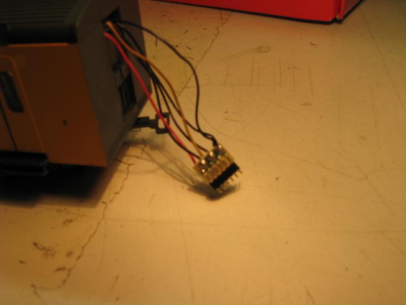

Hallo allemaal,
Vanmiddag zijn van mijn Fleischmann Sprinter, 3 van de 4 draadjes van de verbindings steckertje gebroken. Weet iemand welke kleuren waar moeten zitten.
Alvast bedankt
gr
Frits

Als de pinnetjes van het stekkertje naar beneden liggen:
Rood(onder), zwart(boven), bruin(onder), zwart(boven), zwart(onder), zwart(boven)
Twee zwarte heb jij denk ik niet, die zijn van mijn doorgeluste binnenverlichting. ;D
Als ik het moet gokken, zijn dat de twee rechtse zwarte.
Kun je hier iets mee?  ???
Hans

« Reactie #3 Gepost op: 29 March 2009, 21:05:12 »
Hallo Sprinter en Wim,
Op de andere print zit een contra steckertje dus geen draden.
Ik heb het aangesloten maar nu tikt het in de bak.
En de verlichting werkt niet naar behoren.
Op het printje staat het cijfer 1. kun je vandaar uit de kleuren doorgeven  ???
Ik heb de kleuren rood, zwart, geel en bruin.
alvast bedankt
gr Frits

« Reactie #6 Gepost op: 29 March 2009, 22:12:59 »
Ik heb onlangs zo'n sprinter gekocht. Bij mij is het als volgt.
Met de stekker zoals op jouw foto, van onder naar boven:
Rood, zwart, geel en bruin.
Jeroen.

Hallo Allemaal,
Sorry voor de verwarring :-[ En ik maar denken dat ik een Sprinter heb. Blijkt het een Cytipendel te zijn. Maar in ieder geval doet die het weer en bedankt allemaal voor het reageren.  (y) Zoals Jeroen het aan gaf klopt het. Rood Zwart, Geel en Bruin, Bedankt Jeroen.  (y)
Gelukkig heb ik meer verstand van verz......  dan van treintjes  ;D
gr. Frits
