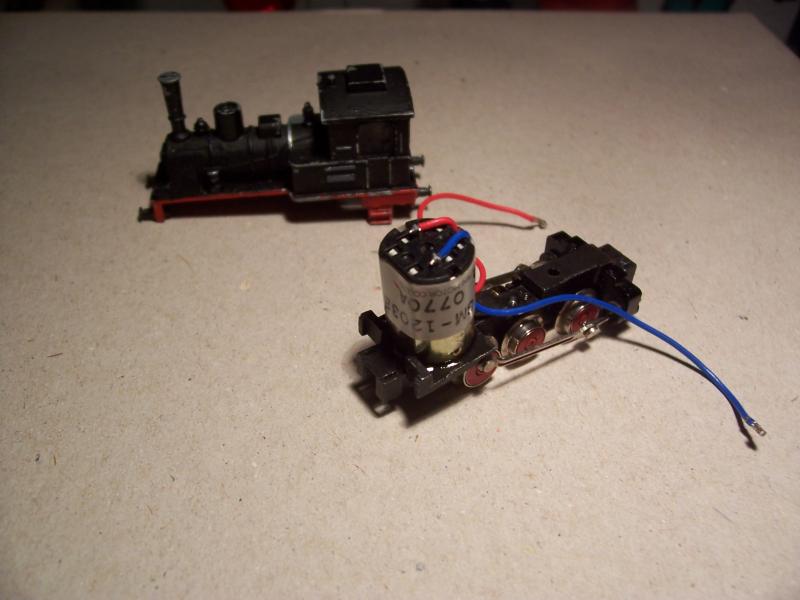

Nadat mijn dochter Wendy haar diorama had afgemaakt (zie Wendy's Miniland) was het nog nodig het wrakkige Minitrix T3tje weer tot leven te wekken. Het was een residu van de oudste versie, dus met dichte schoorsteen, geen voorruitjes, overgekwast, contactstripjes kwijt en ook nog motortje en tandwiel stuk. Dus begonnen met een passend motortje (deze komt uit een videocamera:)

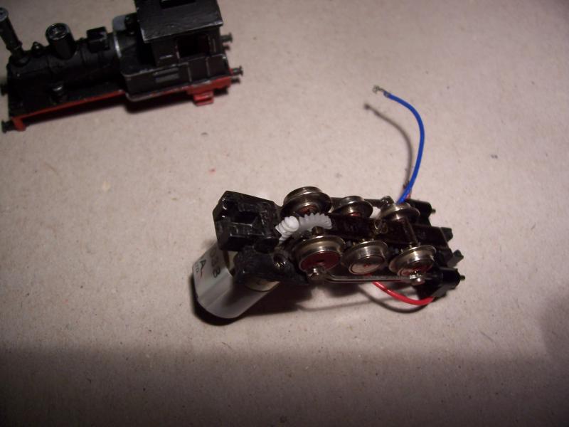

Een passend tandwieltje op de as gefrot en dito wormwieltje:

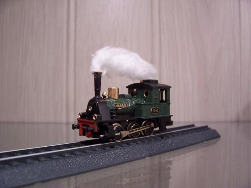

En om het locje toonbaar te maken de ruitjes er in geboord en de kwast ter hand genomen. Dan is de vermomming van SHM's Bello de meest herkenbare:
En zo is weer een leuk projectje afgerond!

die rook is gaaf.

prachtig,
alleen misschien nog een machinist (en stoker) erin proppen. Dan zie je de motor niet meer.

Ja dat rookverbod hè, je zoekt toch alternatieven...
