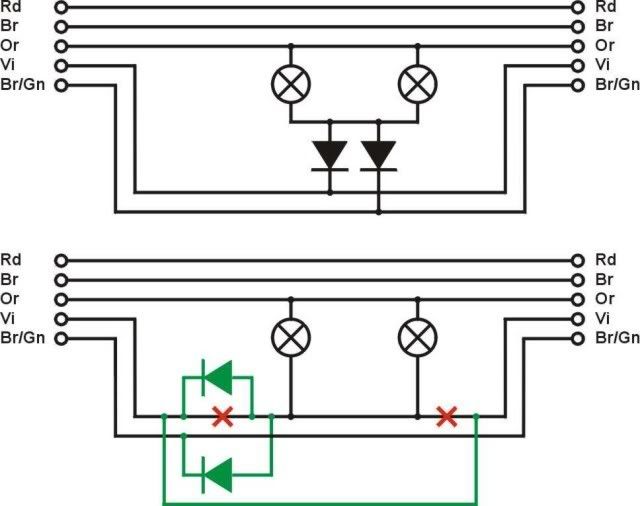

Ook de binnenverlichting laat zich met F3 aan en uit zetten, maar....... alleen de binnenverlichting van Trix rijtuigen doet het, de omgebouwde Marklin wagens niet. De Marklin wagens zitten in het midden van het treinstel, Trixwagens aan beide zijden, waaran de binnenverlichting het doet (stroom doorgifte is dus goed).
Na openmaken ziet alles er hetzelfde uit: zelfde kleuren van de 5-polige bedrading, verlichtingsets zien er op het eerste oog hetzelfde uit, alleen wat extra diode's (?) in de Trix wagens.
Wie heeft eventueel ervaring hiermee en weet de oplossing?

De print moet in de Marklin rijtuigen nog worden aangepast volgens onderstaand voorbeeld.
Boven is de orginele Marklin, onder is zoals het moet worden.
Welke gelijkstroomassen heb je precies gebruikt?
Gr,
Bart

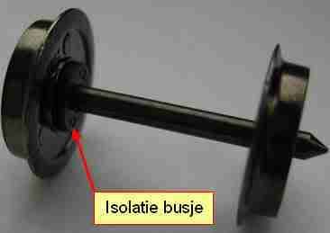

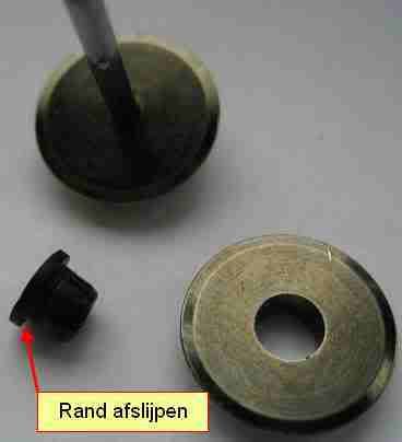

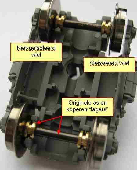

Ik heb perfecte passende gelijkstroomassen niet kunnen vinden, heb het volgende gedaan:
Bij de Wapstad (Rijswijk) gelijkstroomwielen gekocht. Deze waren slechts 0,2 mm groter in doorsnede.
Het isolatiebusje stak echter te veel uit en de assen te lang. Ik heb daarom de originele as met nieuwe wielen gebruikt.
Heb de wielen van de as afgehaald. Het isolatie busje uit het wiel gehaald.
Het uitstekende randje afgeslepen en het busje terug geplaats in wiel. Laat het een fractie aan de binnenkant uitsteken (0,3-0,5 mm) en heb het busje met 2 seconden lijm in het wiel gefixeerd.
"Nieuwe wielen" op "originele asje" met koperen "lagers" --> Klaar

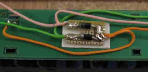

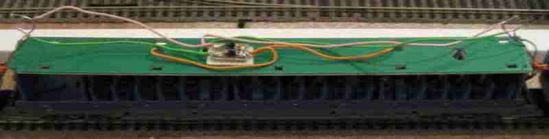

Heb foto's toegevoegd van mijn soldeerkunsten
Peter

Heeft iemand de afbeelding nog van de aan te passen print?
Mvg Ben
Ronaldk
Berichten: 8859
Re: Trix NS ICE-3 uitbreiden met Marklin set --> binnenverlichting werkt niet
29 November 2014, 12:25:03 »
Hallo Ben,
Volgens mij is dit een variant:
Gevonden via Google, bij
GerritM's photobucket
Groet Ronald.

30 November 2014, 12:30:53 »
bovenstaand plaatjes zijn hetzelfde.
Dan hoef je niets uit te voeren
Laatst bewerkt op: 30 November 2014, 12:33:21 door zwaailicht
Ronaldk
Berichten: 8859
30 November 2014, 12:55:07 »
Klopt.
Waarschijnlijk zijn is de bovenste de trix-versie en onderste de märklin-variant die aangepast is naar de trix-versie. Mogelijk dat GerritM nog kan reageren c.q. dit draadje nog even ziet.
Groet Ronald.

Bedankt voor het plaatje. Maakt dingen een stuk duidelijker.
Maar kan het niet makkelijker? Bv de verlichting doorverbinden en daarna de diodes plaatsen?
Tekening lijkt omslachtig.
En welke diodes moeten worden geplaatst?
