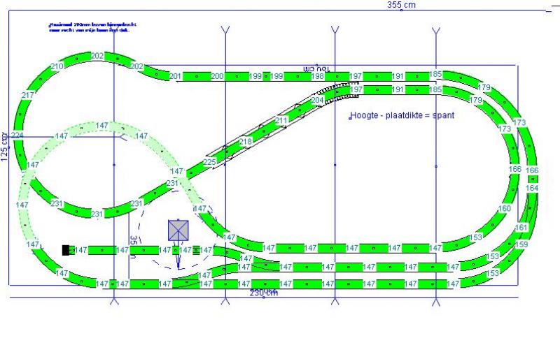

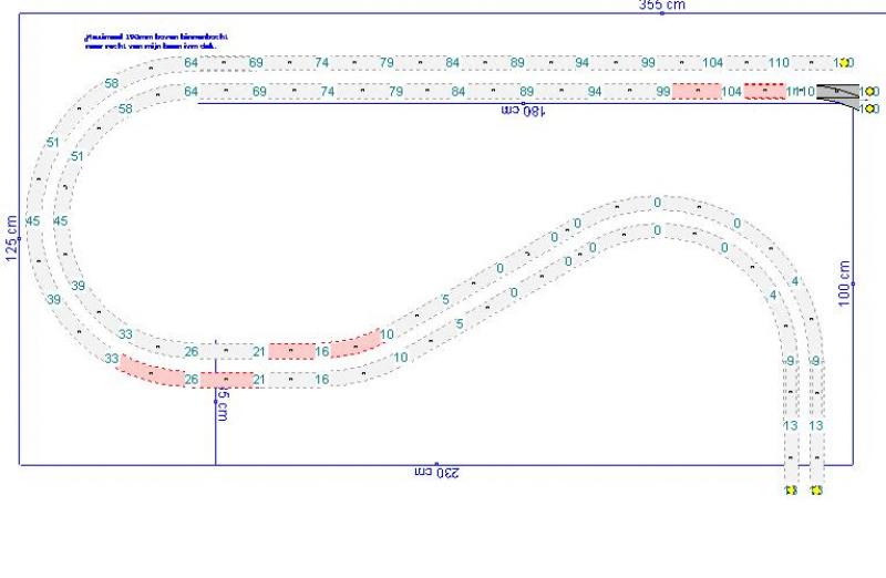

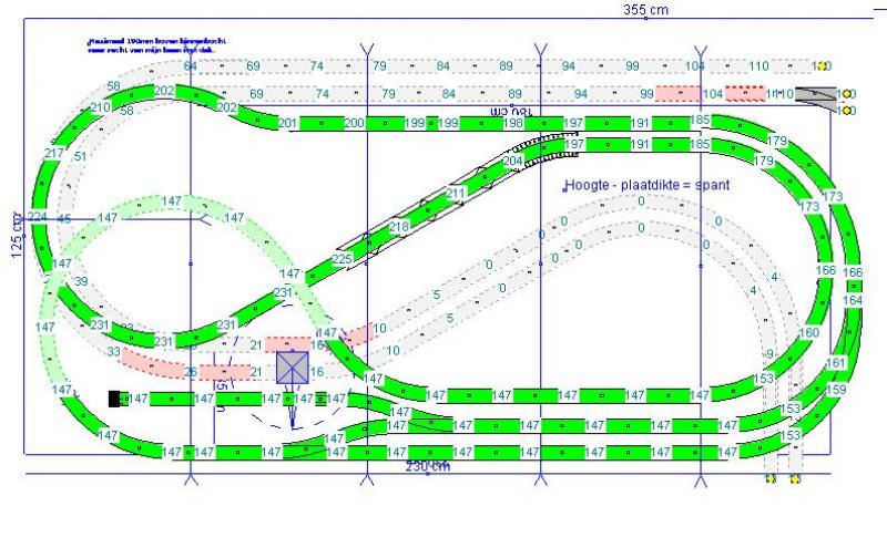

Ik ben met de ruimte 230x105 en de wensen tot onderstaande baanplan gekomen.
Sporen van mijn baan. Met de hoogte van de sporen.
De kinderbaan met de hoogte van de sporen.
Baanplan compleet, kinderbaan met eronder mijn baan en de hoogte van de sporen.
Zoals je kan zien zijn alle wensen van het lijstje opgenomen in het baanplan. Er is een station met opstelspoor en kraan. Er komt in het digonale stuk een brug en aan de linkerkant een kleine tunnel. De baan wordt in z'n geheel opgebouwd uit M// C-rail en zal bestuurd gaan worden met een mobile station. Er zullen om te beginnen twee treintjes gaan rijden. Thomas en Diesel6505 uit de Kruidvat set.
Ik hoop jullie binnenkort de eerste foto's te kunnen laten zien van de bouw.
Als jullie er op of aanmerkingen over hebben hoor ik het graag.

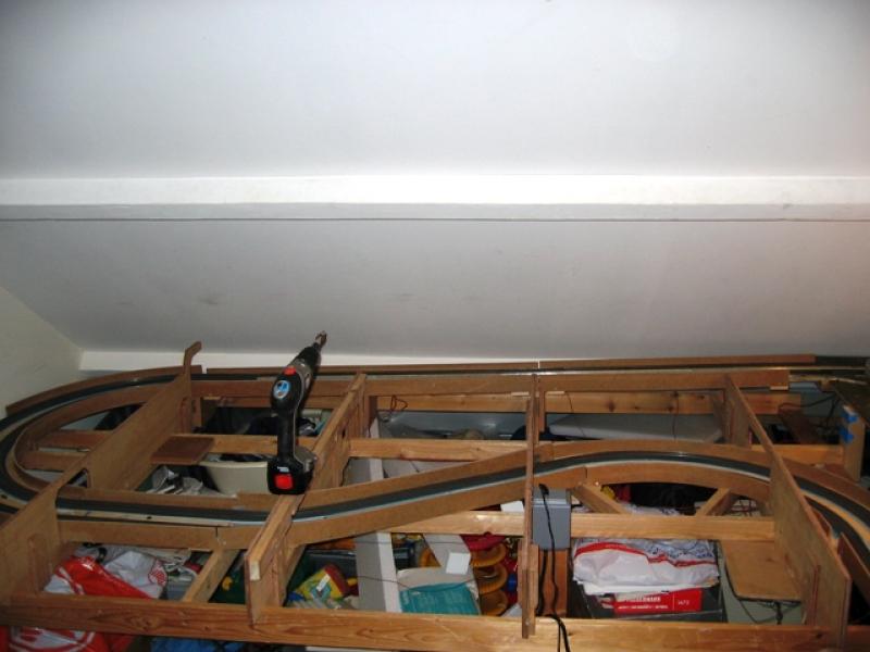

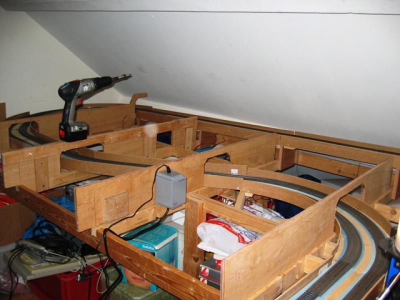

De plaats waar de baan boven gemaakt gaat worden boven mijn baan.
De eerste spanten zijn geplaatst.
Nogmaals de spanten met de trafo er gelijk op geplaatst.
Volgende stap zal een plaat zijn bovenop de spanten. Het is de bedoeling dat het eerst een vlak tafel wordt waar de baan opgebouwd wordt.

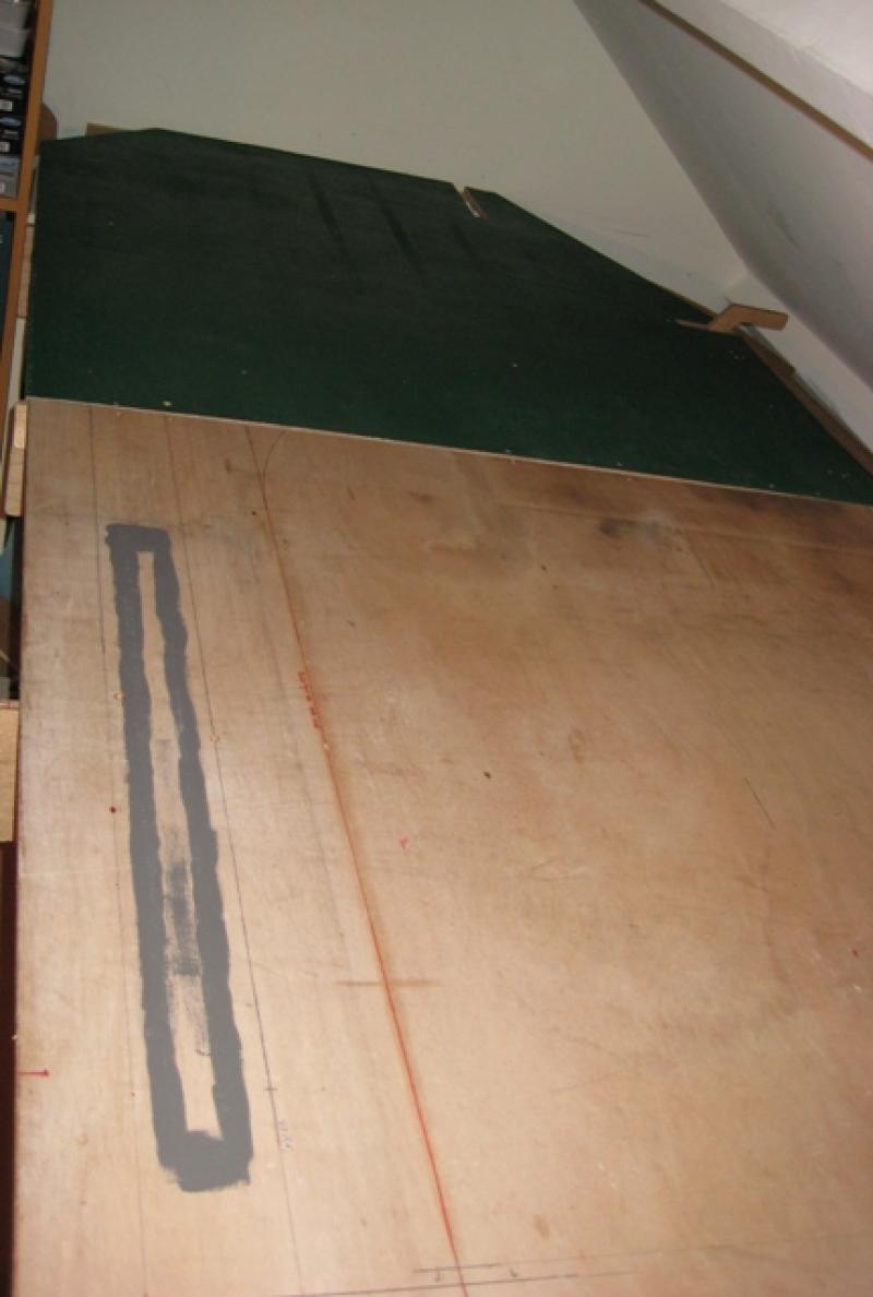

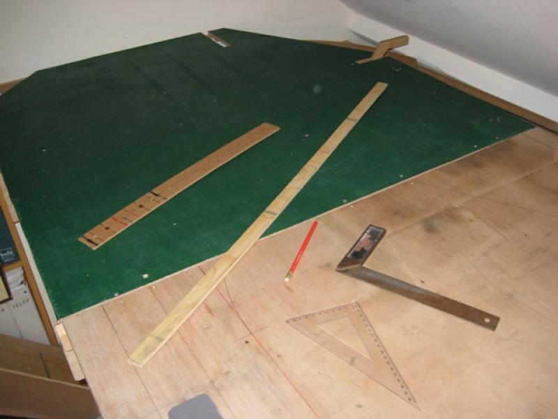

Zo de platen liggen op de spanten en de baan is op de platen uitgetekend op het hout. Tekenen gebeurd vanaf de PC en papier. De baan is getekend in wintrack. De maten overgenomen uit de tekening of soms vanuit wintrack.
Hier een paar foto's van de voortgang.
Detail van spant in de hoek waar de hoger liggende bocht overheen gaat.
1e plaat op de spanten.
2e plaat op de spanten en de baan aan het tekenen.
Klaar met tekenen van de baan. Gelijk op de plaats waar het perron gaat komen grijze verf aangebracht.
Tot zover weer een update. Nu de steunen maken voor het hoger liggende baanplan. Deze worden daarna op de juiste plaats gemonteerd precies in het hart van de getekende baan. Als de steunen klaar zijn worden de hoger liggende baandelen getekend op MDF plaat, uitgezaagd en vast geschroefd op de steunen.

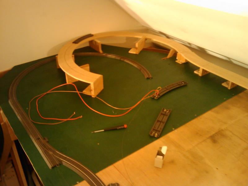

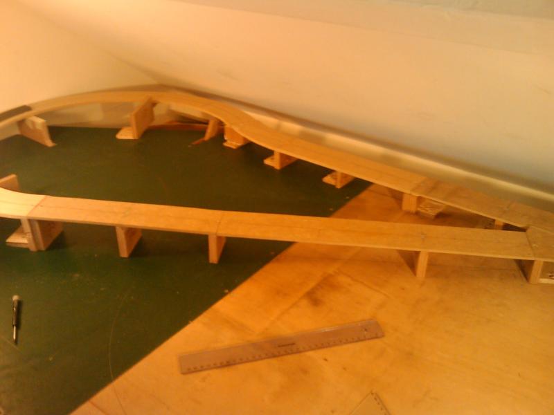

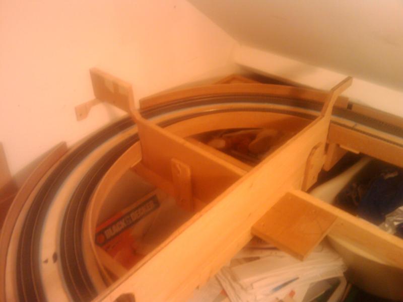

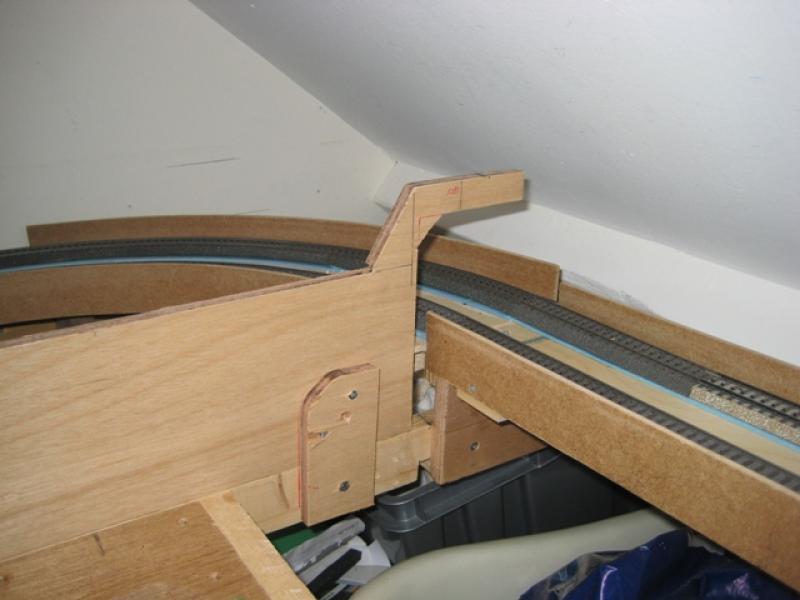

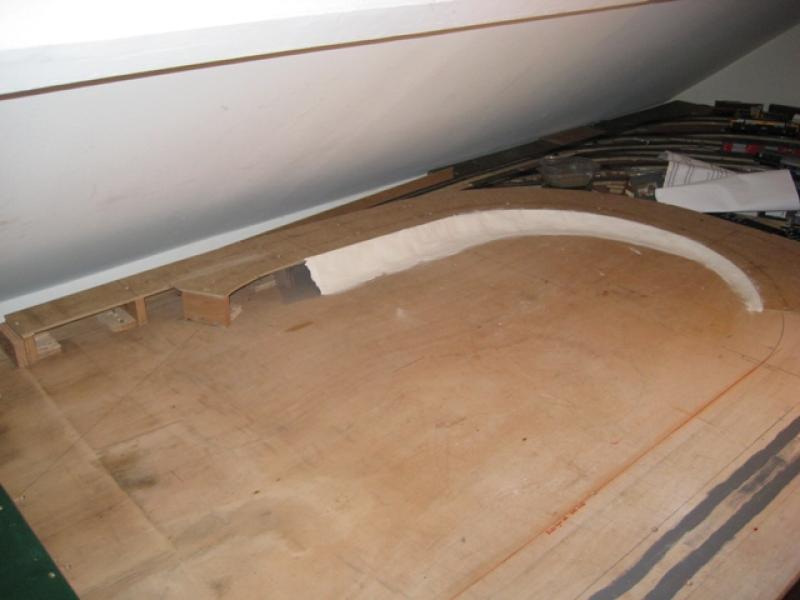

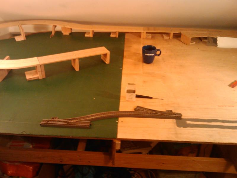

Even weer een update. De laatste dagen bezig geweest met de onderbouw van het hoger liggende spoor is gemaakt. Het sporen plan is getekend op MDF platen en uitgezaagd.

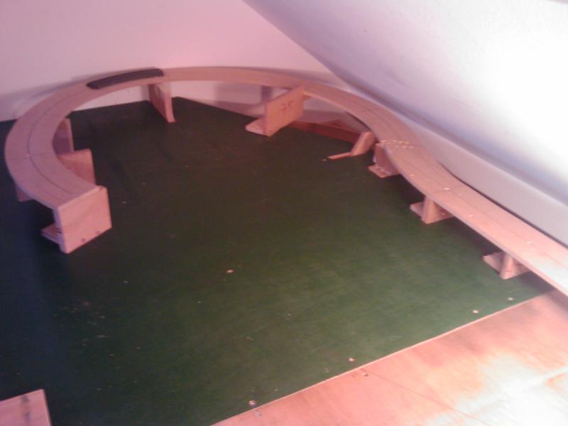

In de hoek is dwars op de spant een extra spant gekomen waarbij gelijk rekening is gehouden met het hoger liggende spoor. hiervoor eerst weer even de groene plaat verwijderd. Precies hieronder loopt het spoor van de andere baan.
De oprit van het hoger liggende spoor is klaar. Gelijk met horengaas bekleed en met alabastine dichtgemaakt wat over bleef bij de reparatie van een muur in huis.
De steunen voor de rest gemaakt en het baandeel erboven er op vast gezet.

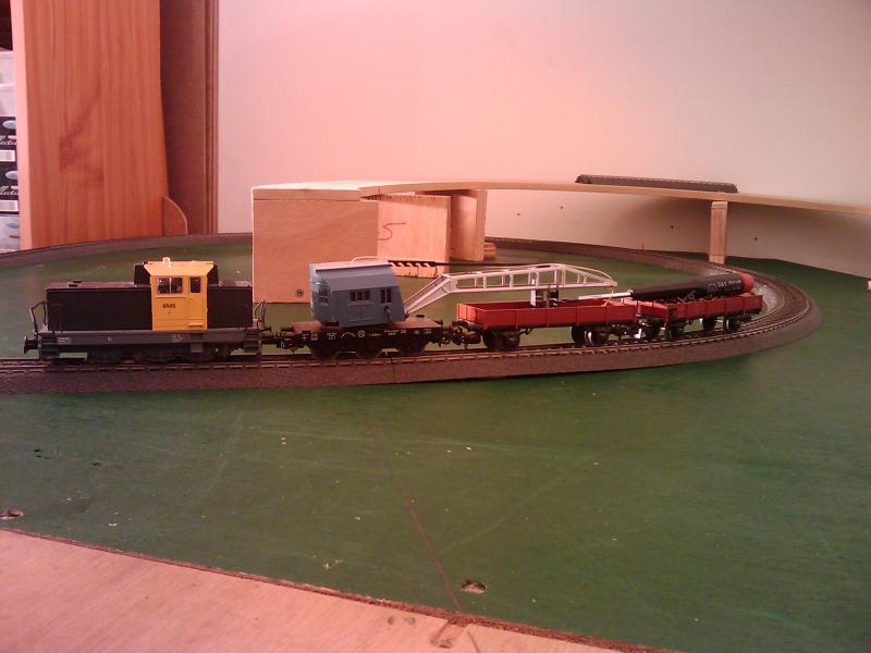

Om het hoger liggende deel weer sluitende te maken komt op het diagonale stuk een brug. Op de foto nog gemaakt van MDF.
De brug die er definitief gaat komen is van Faller. Voor het idee de doos er even opgezet.
De kleur van de brug vindt ik niet mooi. De brug zal eerst gespoten worden in Tamiya Gun Ship grey, waar heb ik die kleur vakaer gehoord

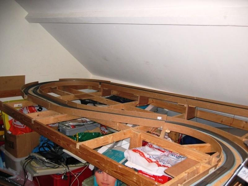

Ik heb zelf nu een groot schaduwstation liggen en daar boven moet mijn baan komen. Ik ben alleen niet tevreden met het schaduwstation. Zijn 10 sporen bewaakt dmv lichtsluis en koploper. Probleem is dat ik de achterste sporen niet meer kan bereiken als er iets mis is. Ik zit te dubben wat ik daarmee zal doen. Er zit veel tijd in het bouwen van het schaduwstation dus ik wil er niet te snel de sloopkogel in gooien maar iets anders zit er waarschijnlijk niet in. Eerst maar eens een nieuw plan bedenken. Ideeën zitten in mijn hoofd maar moeten nog in wintrack getekend worden.
Tot die tijd maak ik er een baan naast waarop ik mij met scenery bouw kan bezig houden. Om e.e.a te leren en onder de knie te krijgen.

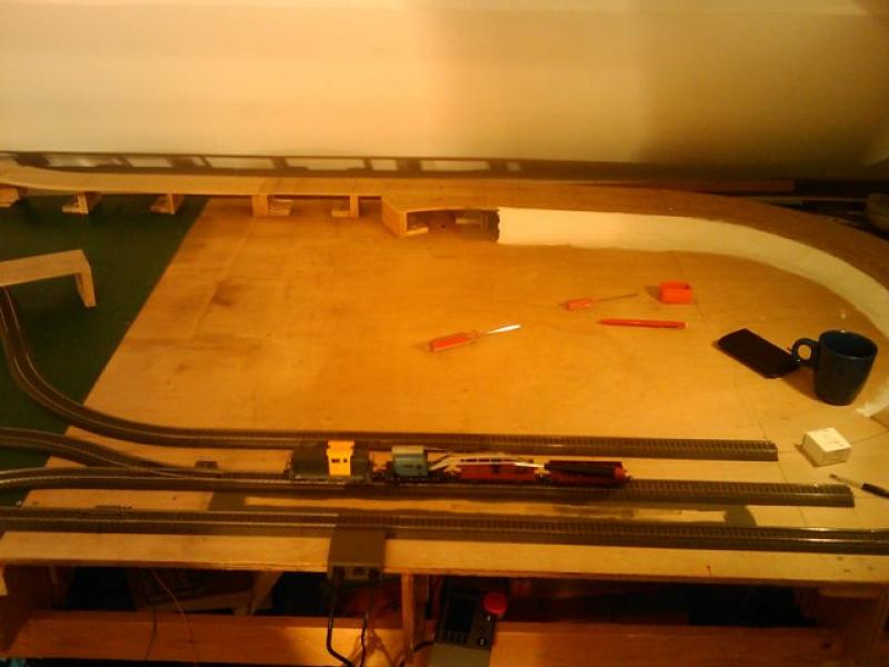

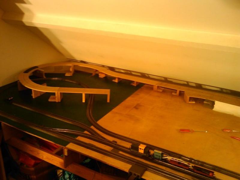

Vanavond toch nog weer "even" naar zolder gegaan om de eerste rails te plaatsen. Hieronder foto's!
Als eerste de wisselstraat op z'n plek gelegd en vast gezet.
Bocht van de tunnel met stroomaansluiting.
De railbouwploeg!
Station sporen.
Compleet overzicht
