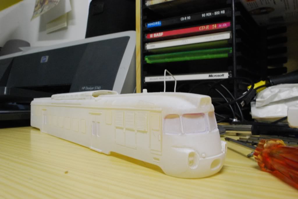

Afgelopen voorjaar had ik in praag op n modelspoorbeurs een setje kappen gekocht voor een 451-treinstel. Ik ben nogal fan van die dingen dus ik liep al heel lang met t idee er eentje te bouwen, dus toen ik die kappen zag moesten ze meteen mee. Ze zijn van transparant spul gegoten (polyester ofzo?) met ruiten en al. Reutelreutelreutel geen zin om dr een heel verhaal over te typen, hier wat foto's. (ik ben al n hele tijd met dit stel bezig, was alleen te lui om dr wat over op t forum te zetten.)

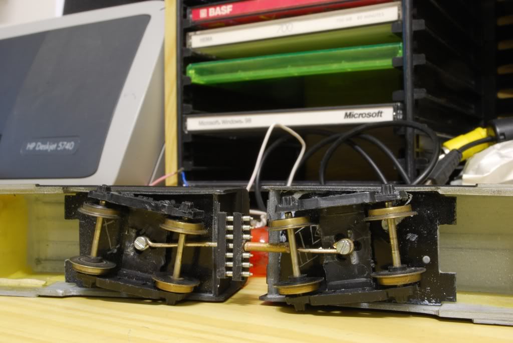

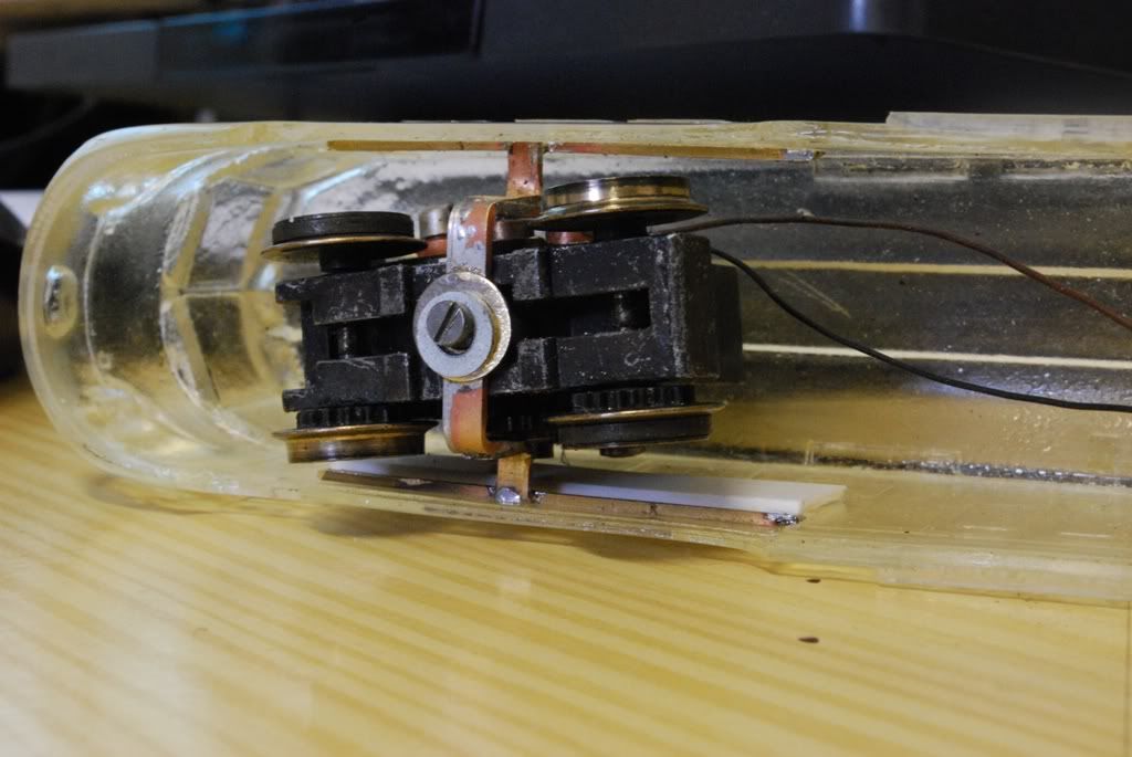

kale kap met motor en loopdraaistel (de motor komt uit n fleischmann-V100, t loopdraaistel is n wat afgesnokt stokoud jouef-draaistel, het hele stel staat op zulke draaistelletjes want die kloppen redelijk en kosten niks)
motordraaistelophanging onderlangs:

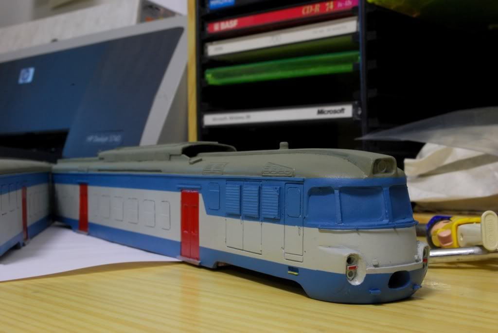

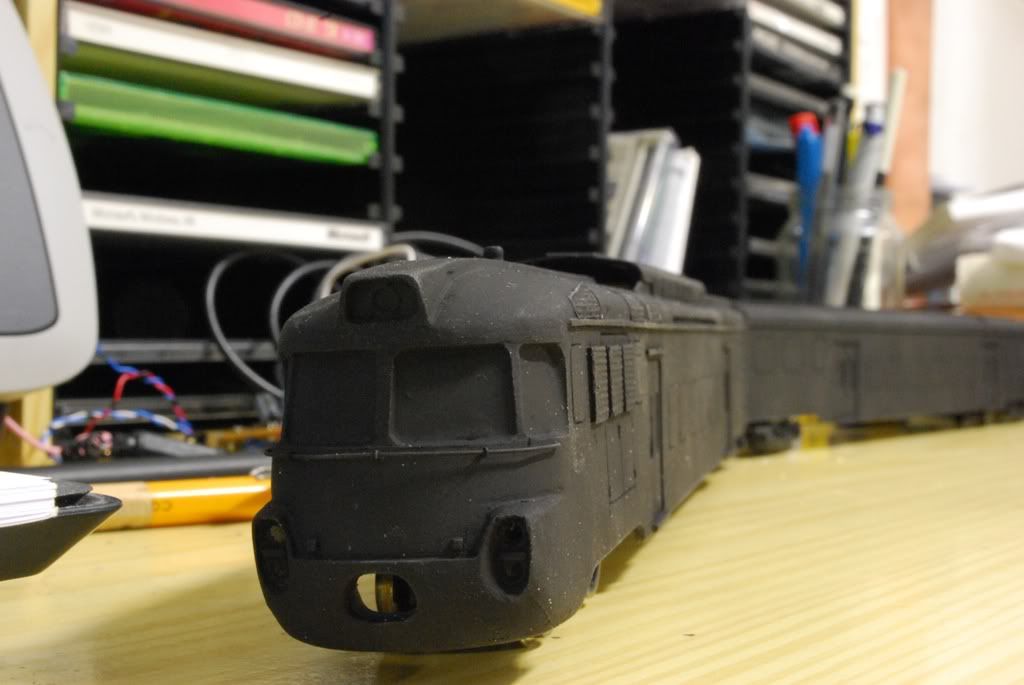

na de primer een laag zwarte verf, want ik wil er interieurverlichting in en anders schijnt de zaak nogal door. Zo is t net een hele grote Norit.
redelijk kort gekoppeld...
...met zeer geavanceerde IC-voetjeskoppelingen. dr moeten nogal een baal draden doorgevoerd worden omdat ik dit stel digitaal wil kunnen maken.
inmiddels staat ie wel zo'n beetje in de kleur, straks kan het tape van de raampjes af en moet ik maar es beginnen met de electra dr in te bakken.

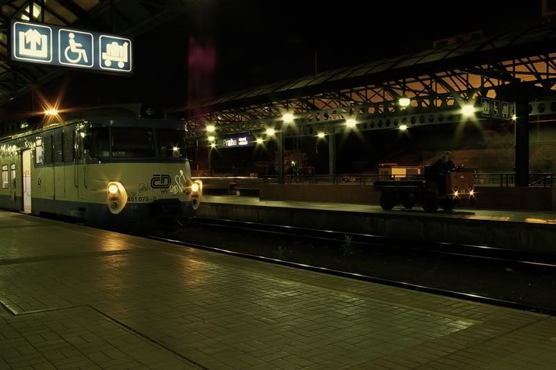

tot slot nog wat sfeerplaatjes van een echte:

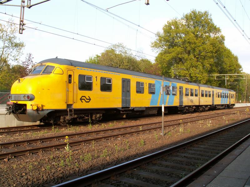

Wel apart dat je hem voorzien hebt van matte verf (meestal maak je je spul toch alsof ze net nieuw zijn?). Zijn deze stellen er nooit nieuw en glimmend geweest?

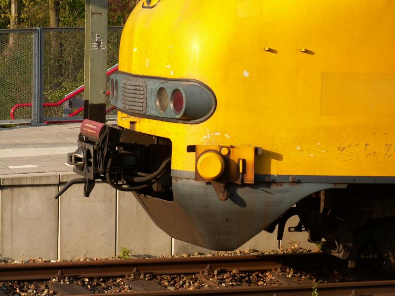

zijn 2 kleuren. De andere 3 lichten zijn speciale seinlichten.

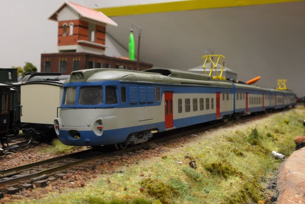

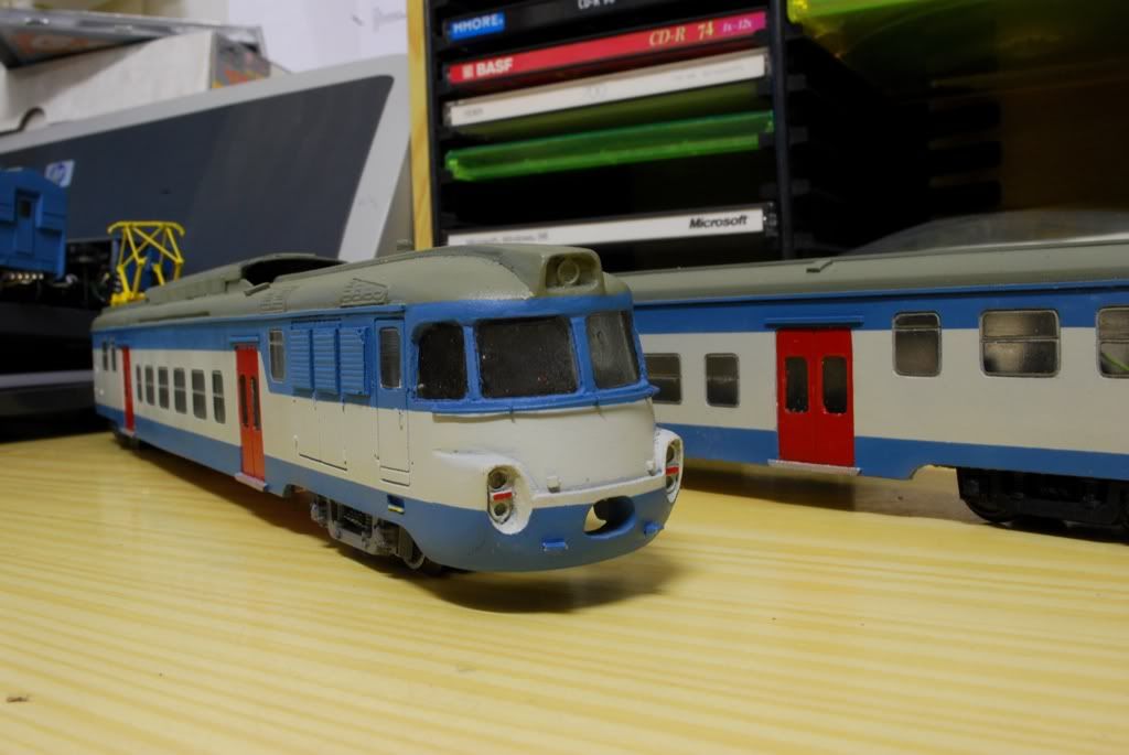

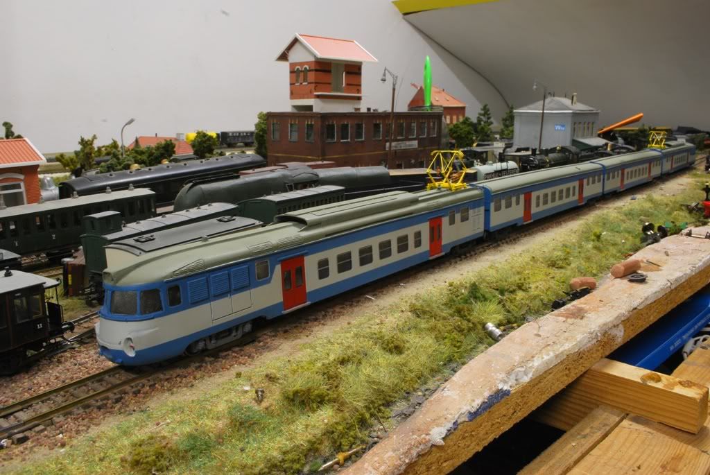

weer wat vorderingen vandaag: alle electro-meuk dr in geprakt, hele zaak in elkaar geprakt en gaan met dat ding. Nu is t nog een kwestie van n hoop detailwerk en weatheren. t zal wel weer ewven duren voor ik dr mee verder kan, eerst weer werk en kerstgeneuzel en dat soort ellende...
ergste fout in t spuitwerk: beetje rooie waas een eindje nast de deur aan beide kanten. te smal afgeplakt. grom. gelukkig had ik t na 1 deur al door...
t hele stel op de baan:
t wordt nog wel wat...

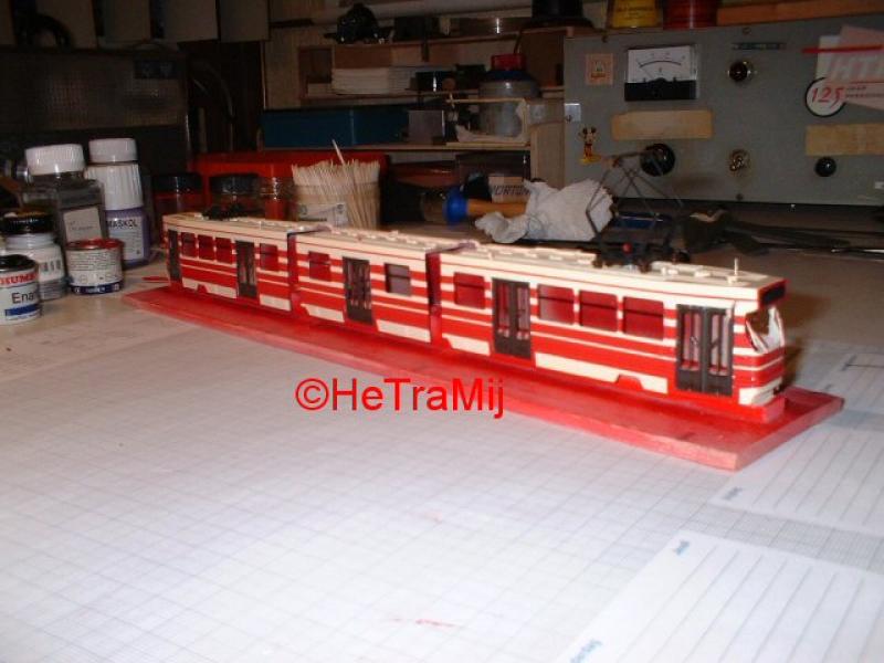

He Floor, kan nu al je werken bekijken!
De kikker ziet er prachtig uit!!
zal is kijken of ik nog een mooie tram heb!
https://images.beneluxspoor.net/bnls/GTL14_2.jpg
Laatst bewerkt op: 25 December 2008, 18:41:22 door De Burgemeester van Hespedam

26 December 2008, 10:35:07 »
leuk bakkie, Niek!

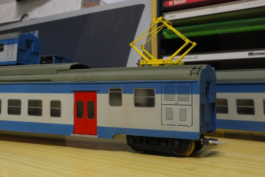

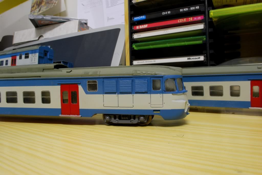

nou, weer n stukje verder. Koppen een beetje aangekleed. Interieur in de cabine, dat je door de wat ruwe ramen niet echt ziet, maar dr zit wat en daar gaat t om. Verder nog even van styreen wat scherpenbergjes in mekaar gedraaid en van wat blik en metaaldraad spiegels gemaakt. t zal me benieuwen hoe lang die het volhouden.
