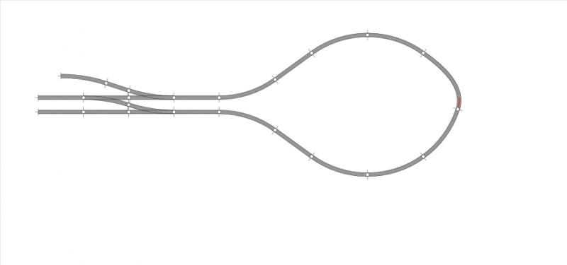

Hieronder een (schematische) tekening. Dit betreft 1 zijde van een
'hondebot-baanplan'. De baan wordt digitaal aangestuurd door Multimaus,
voor de keerlus zou een Lenz LK100 worden gebruikt.
Mijn vraag is nu als volgt: op welke punten dient men de keerlusmodule
aan te sluiten? Ik twijfel of deze opstelling van deze baan gelijkwaardig
is aan de hondebot baan in het schema van Lenz.
Alvast bedankt voor uw reactie
Groeten van Sjaak.

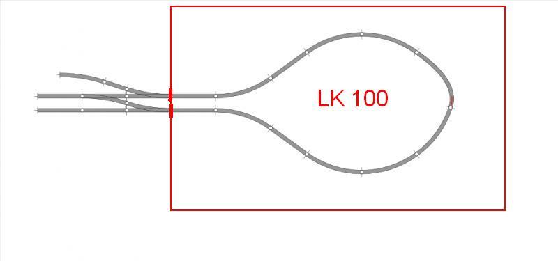

Een keerlus is een keerlus. Of dat nu op één wissel bij elkaar komt zoals in de handleiding of zoals jij het getekend hebt in een wisselstraat maakt niet uit. Ergens wordt er kortsluiting gemaakt en dat moet je oplossen.
Gewoon in de lus een blok maken wat groot genoeg is om een trein te bevatten en dat isoleren en aansluiten zoals in de handleiding staat.
Als je lus meerdere blokken lang is kies je er gewoon een uit.
Werkt zoals aangegeven.
Maar als je nog iets moet aanschaffen kun je beter voor de ultieme keerlusschakeling gaan. Kortsluiting voorkomen is altijd beter.
Gr.
Eric

mijn ervaring met de LK100 zijn niet zo best, het komt op een hoop geknutsel neer om dat voor alle treinen goed te laten werken.
Ik heb die dingen dan ook de deur uit gedaan en werk met de funkyrail/wimros modules.
Die tevens ervoor zorgt dat het niet omschakelt TIJDENS de kortsluiting die in een keerlus ontstaat maar er voor.
Wellicht bovenstaande eens in overweging nemen.

Mocht je toch besluiten de LK100 te gebruiken:
Op de clubbaan hebben we meerdere van deze keerlussen (vergelijkbaar sporenplan). Nevernooit geen problemen mee. 1x instellen en alles rijdt er gewoon doorheen.
Neemt niet weg dat voorkomen beter is dan genezen
