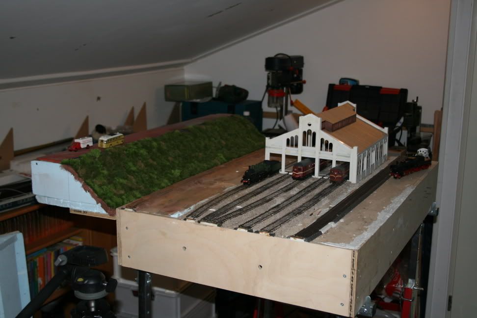

Op de beurs in Rijswijk een hoop positieve reacties gekregen op wat ik aan het maken ben. Ook een paar keer de vraag of ik er niet wat meer van kan laten zien (onder meer door een paar bnls-ers). Daarom hier maar eens een draadje waarin ik de vorderingen een beetje ga bijhouden.
Het thema: zoals de titel al verraad: een stukje Arnhem in de jaren '50. Ik kom zelf uit Gouda en heb van een hoop mensen de vraag gekregen waarom ik dan Arnhem aan het bouwen ben. Het is heel simpel: ik zocht een anderhalf jaar geleden een leuke loods om te bouwen en kwam in het boek:
locomotiefloodsen en tractieterreinen in Nederland
de loods van Arnhem tegen. Deze sprak mij wel aan, dus begonnen met bouwen. Uit het boek:
Vervlogen stoom
kwam vervolgens het baanplan en er bleek met de loods erbij een leuke uitsnede te maken zijn.

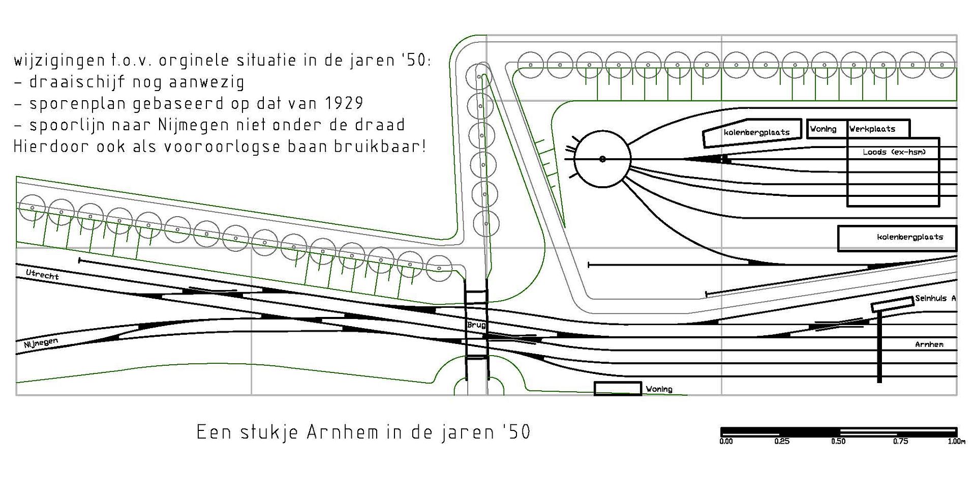

Het thema speelt dus in de jaren '50, het baanplan is gebasseerd op dat van 1929, dit omdat deze nog goed na te bouwen is en ik er via het eerder genoemde boek een goede tekening van had. Dit is de eerste concessie van deze baan. De tweede is de draaischijf, deze is volgens tijdens de oorlog weggehaald en was in de jaren '50 dus niet meer aanwezig. Ik ga voor het leuker maken van het baanplan wel een draaischijf neerleggen. Verder komt de lijn naar nijmegen niet onder de draad, onder het mom van: "gejat tijdens de oorlog en nog niet hersteld". En als laatste ga ik de bovenverdieping van de woning naast de loods intact laten, deze is door een artilleriebeschieting zo beschadigd dat deze gesloopt is. Het voordeel van deze concessies is een boeiender treinbedrijf en de mogelijkheid om de baan in de jaren '30 te gebruiken.
Het baanplan:
Hierbij een tekening van het zichtbare deel van wat de baan moet worden. Ik ben nu hard bezig met de module rechtsboven, aan de module links daarvan wordt binnenkort weer verder gewerkt.
Het station van Arnhem wordt dus niet weergegeven. Het wordt een baantje met op de achtergrond een locdepot en rangeerbewegingen en met op de voorgrond een afwisselend en boeiend treinbedrijf.

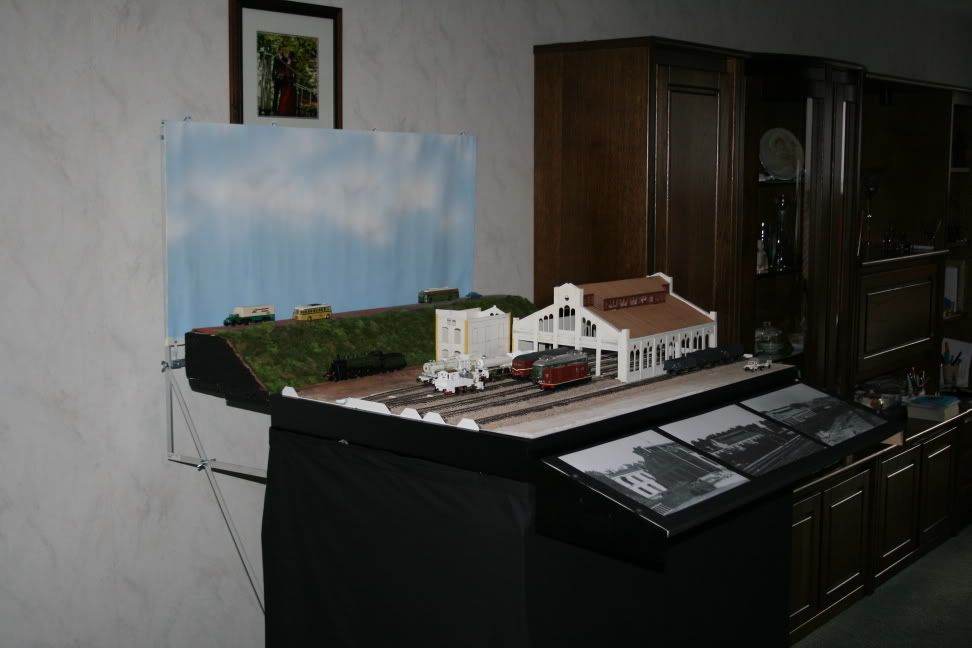

Hier het totale plaatje zoals het op rijswijk heeft gestaan:

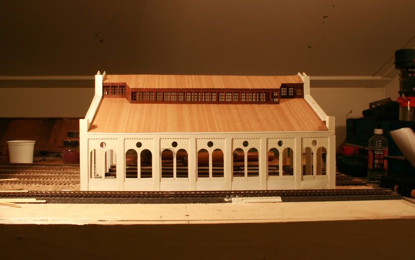

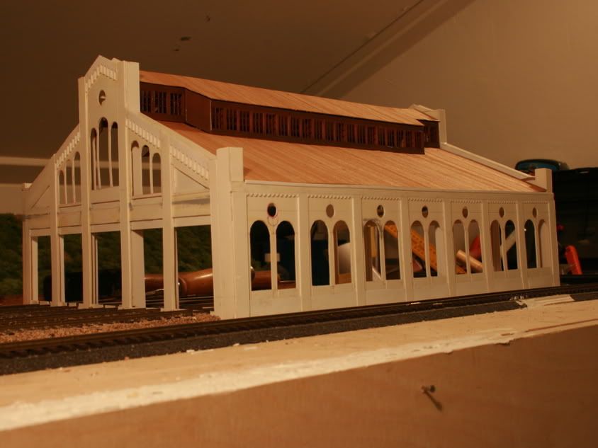

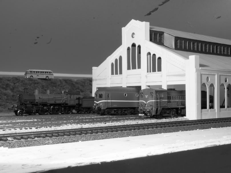

en nog wat plaatjes van de loods in aanbouw:
In dit draadje ga ik de verdere vorderingen neerzetten, ook van het in aanbouw zijnde en nog te bouwen materieel. Als er vragen zijn, stel ze gerust daar kan iedereen wat van leren.
Ook foto's van anderen van mijn module in aanbouw worden gewaardeerd

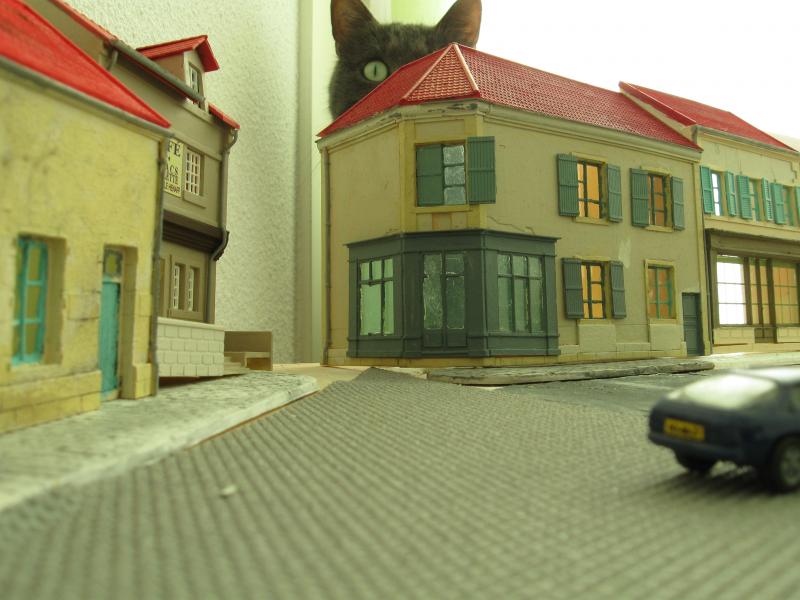

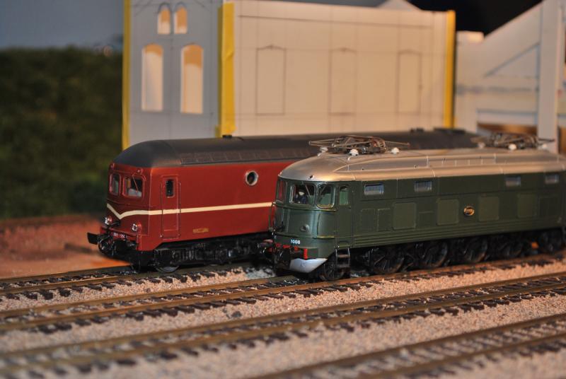

2e plaatje, bus gaat bijna over het randje, kijk je uit voor de pasagiers
ziet er leuk uit sander.
eric

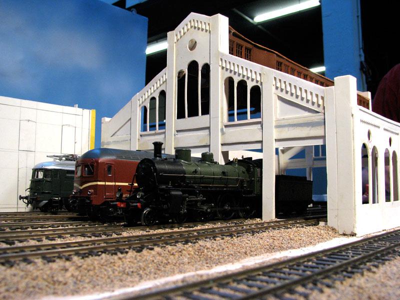

In Rijswijk je bouwsel van Ernhem bewonderd. Hierbij een foto Sander.

Dank voor de foto's, op de foto van jaap is goed te zien dat mn dak nog niet definitief vastzit maar slechts met posterbuddie. Het dak komt overigens nog wel vast te zitten, maar pas als het dak en het gebouw definitief geschilderd zijn.
Sander

Indrukwekkende kap. Ik heb 'm ook gezien in rijswijk en vond eigenlijk dat zelfbouw styreen lokje net zo fascinerend. Als ze af zijn zit het er altijd magischer en moeilijker uit. Nu kon je mooi zien hoe de verschillende onderdelen in elkaar steken. Zag er allemaal goed uit.

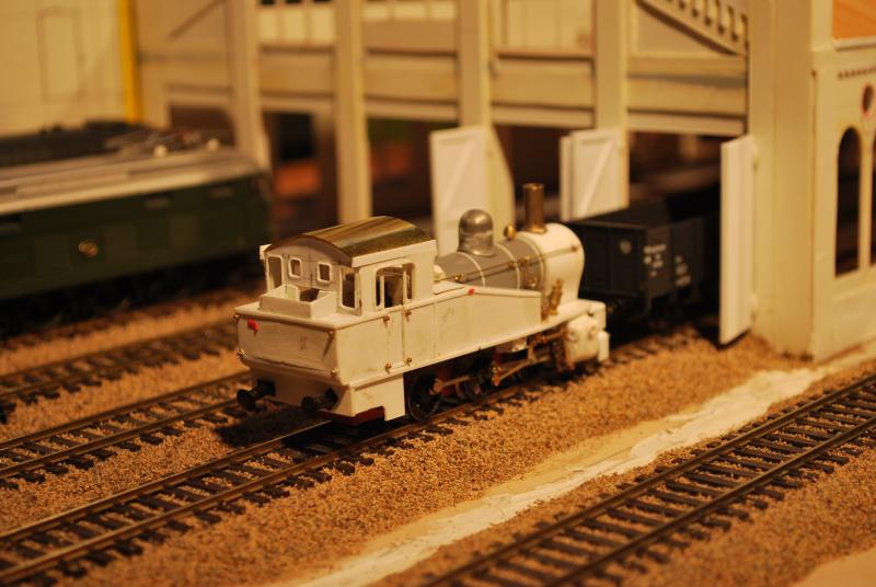

Het zelfbouwen is ook helemaal niet zo moeilijk. Gewoon rustig werken, zo goed mogelijk meten en iets durven weggooien als je er niet tevreden over bent. Zo heb ik de eerste kap het stoomlocje weggegooid omdat ik er niet tevreden over was en ben gewoon opnieuw begonnen met een strakker resultaat.
Binnenkort meer over het locje (ns8700).

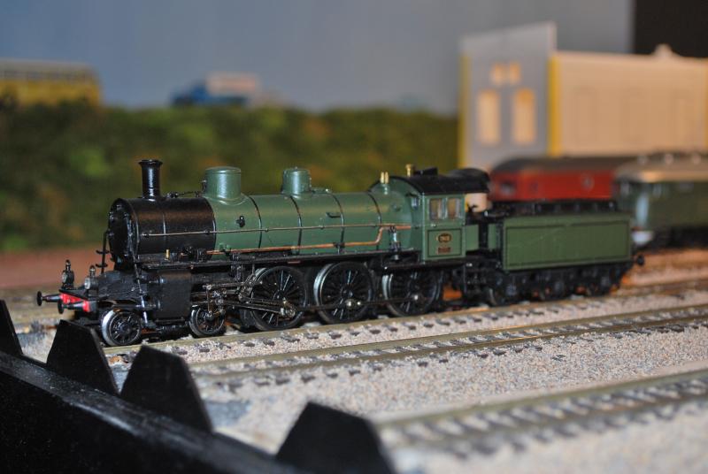

Betreffende je lokje: de stoompijp leek niet zelfgemaakt, net als de dom. Klopt dat of ben je gewoon erg goed? (niet dat de trein er minder professioneel uitzag.
S
www.tramfabriek.nl
Volg mijn bouwactiviteiten op
Facebook
sander1985
Berichten: 1867
Team Mitropa *
Re: Een stukje Arnhem in de jaren '50
02 December 2008, 21:08:44 »
@ iedereen, bedankt voor de complimenten
@sven, schoorsteen is van philotrain, dom is een ingekorte dom van een 5500 van modelloco. De bel is wel zelfgedraaid uit messingstaf, hier moet alleen nog een klepeltje op. In principe zijn onderdelen zoals dom en schoorsteen ook goed uit styreen te maken, maar als het zo te koop is, of ik heb er nog wat voor liggen ga ik niet moeilijk doen.
