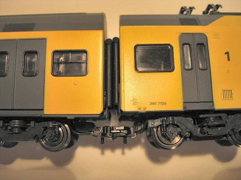

Beetje ruimte vrij maken onderin, symoba plaatsen, van de stroomvoerende koppeling de zwaluwstaarten afsnijden en deze lijmen op een ingekorte NEM-schacht. En dan krijg je dit:

Het is dus een Roco koppeling. Heljan gaat ook, Fleischmann en Viesmann is bagger.
Op de bodem is een symoba N spoor houder geplakt met 2 componentenlijm
Daar een schacht in (ingekort), en de Roco koppeling ingeschoven.
Omdat de zwaluwstaarten eraf moeten, ook die koppeling met twee componenten lijn vastgezet.
Dat ziet er dan zo uit.
En zo gekoppeld.
Rijd al 3 jaar rond zonder problemen.

Hmm.. zelfde oplossing als ik dus, zo te zien. Alleen met een andere koppeling
Ik heb er wel Fleischmann-koppelingen opzitten, geen klachten. Waarom vind je die helemaal niks Chris?

Bij een lange combinatie (bv 5 rijtuigen) is er altijd wel een koppeling die niet geheel contact maakt, en dus de verlichting gaat knipperen (mijn ervaring) en dus gegaan ben voor de Roco en Heljan die echt in elkaar klikken.
