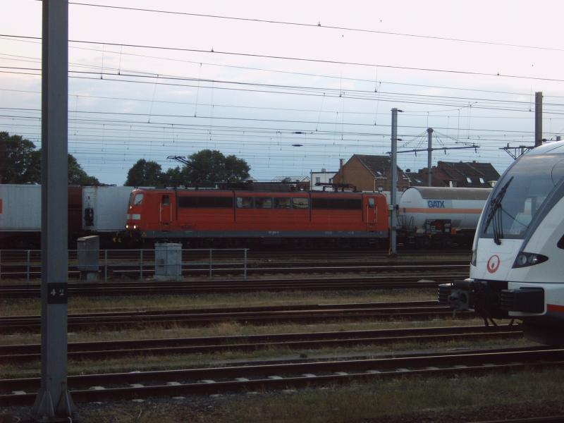

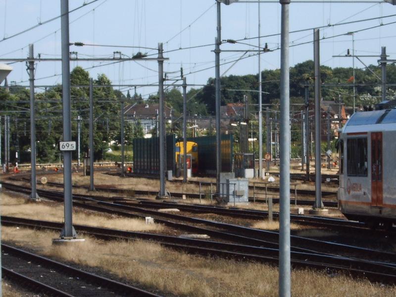

Hier wat foto's van de kastjes in Venlo:
Groetjes Ruben

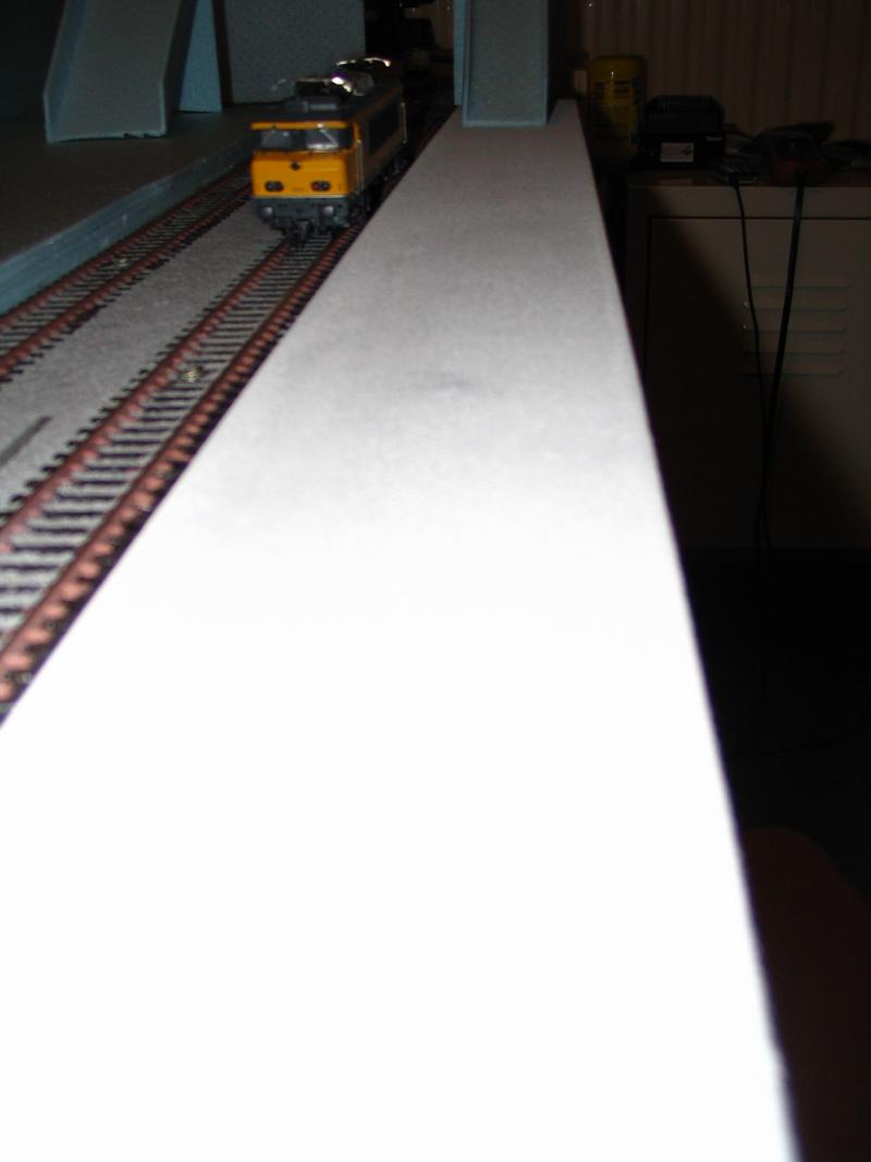

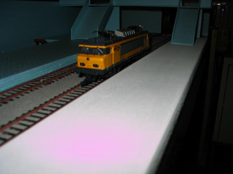

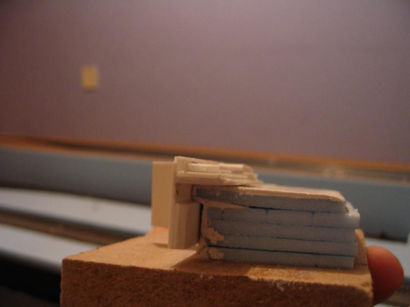

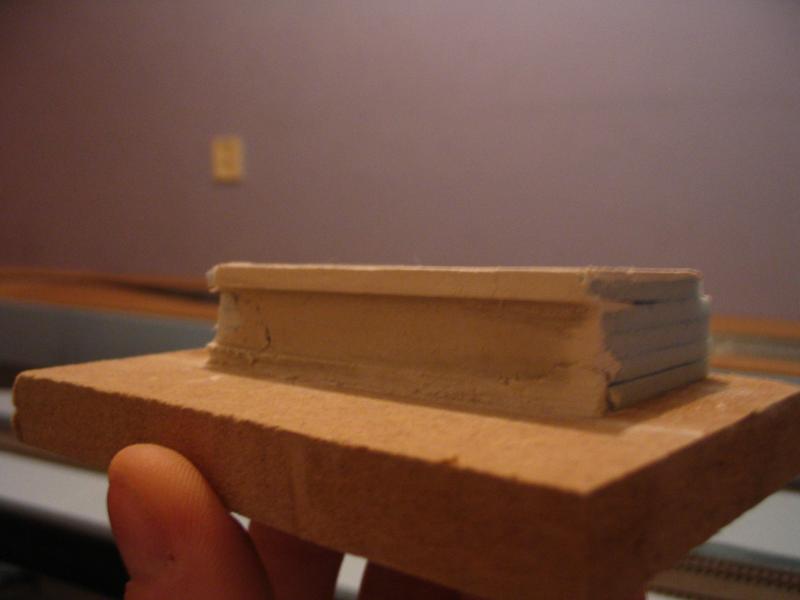

Goedeavond medespoorders,

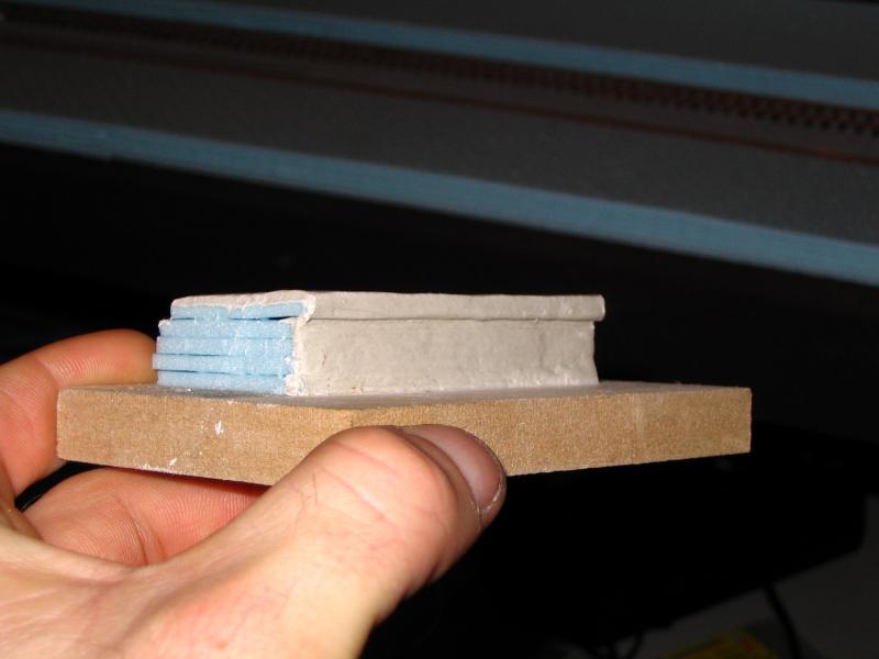

Ik ben druk aan het uitproberen of ik misschien zelf een perron kan maken.
Ik heb eerst wat advies aan Reel-Cees gevraagd over een idee wat ik had en uiteindelijk ben ik het gaan proberen op een proef stukje:
Dit is met de hand gedaan:
Maar om dan de perron rand strak te krijgen is wel een behoorlijk gepiel. Dus ik dacht: Kan dat niet anders. Dus ik heb een plaatje styreen gepakt en ben flink aan het plakken gegaan. Daaruit kwam dit profieltje:
( Hierbij zie je ook de gevolgen van vingerwerk, ik drukte per ongeluk klei tussen de twee lagen schuim, ik denk dat ik dit ga proberen tegen te gaan door de plaatjes met houtlijm glad te strijken aan de zijkant voor het aanbrengen van de klei )
En hier heb ik hem over het proefdeel heen geschoven welke nog niet helemaal droog was en dat ging helemaal niet verkeerd. Ik denk dus als het meteen wordt gedaan dat het resultaat nog wel wat beter zal worden:
Morgen maar eens kijken of dat lukt met krassen. Als dat lukt dan wil ik het toch zelf gaan proberen en dan wel als volgt:
  • 1 plaatje als onderkant van het perron, deze steekt dan iets uit want deze gaat gelijk liggen aan de isolatieplaat van de rails.
  • Dan 3 plaatjes daarop welke de diepte hebben van het perron, dus aan de achterkant zijn ze allemaal gelijk. Ik overweeg deze te vervangen door 9mm mdf. Dat geeft het geheel meer stevigheid en kan ik veilig alle attributen plaatsen zoals bovenleiding en lantaarns.
  • Dan de bovenste deze is 1.5mm dieper en steekt uit richting de rails.
  • Dan de DAS klei dun rollen en eromheen vouwen.
  • Dan mijn 'tooltje' over de rand schuiven en de rest weg snijden. Verder de bovenkant wegrollen vanaf de rails, andere kant op laat het los op de perron rand ontdekte ik :)
Gr. Remco.

Die blauwe ondervloerplaat is prima als demping te gebruiken. Maar als constructie-materiaal lijkt het me minder geschikt. Zeker niet in een gestapeld pakketje van 4-5 stroken. Ik zou het onderste deel zeker van 8 of 9 mm MDF maken.

Ja toen ik naar mijn proefstukje zat te kijken had ik al zoiets van, nee dat wordt hem niet :) 9mm MDF is even dik als 3 plaatjes. Dus dat kan het prima vervangen. Misschien probeer ik ook nog wel hem helemaal in hout te doen, maar dan moet ik even kijken hoe ik dat oplos met de verdikking van de perron rand. Ik weet niet of de klei zacht genoeg is om mijn 'tooltje' het te laten vormen zonder zeg maar vulling.
Gr. Remco.
Aanvulling:
Al liet Kees-Jan me wel zien dat hij het wel soortgelijk deed, dus op zich kan het wel hoor!

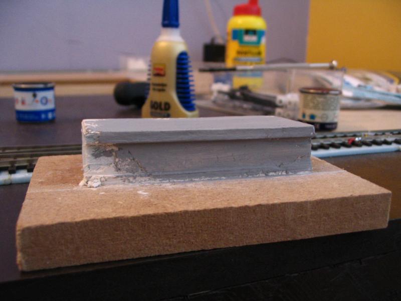

Hier een fotootje van het proefstukje in de grijze verf:
Op zich niet verkeerd denk ik :)

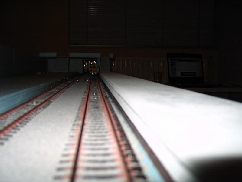

Remco.
  • Berichten: 6325
Re: Bouw klein voorstation 'Amerpoort' begonnen

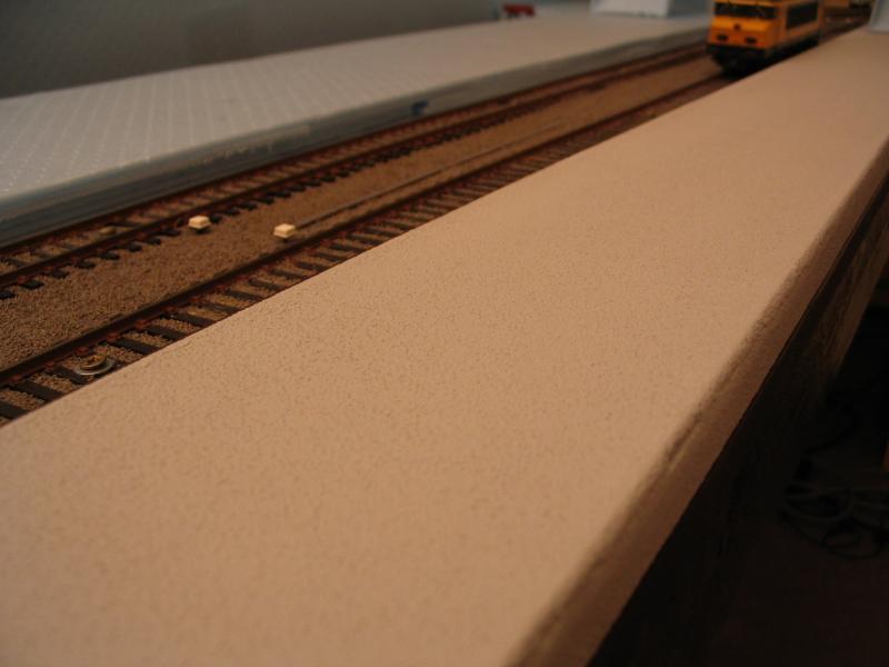

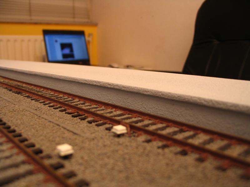

« Reactie #119 Gepost op: 19 October 2008, 20:11:16 »
Ik heb wat geprobeerd en zou graag wat advies willen:
Eerste foto's, betere verder op:
( Het is wat slecht te zien helaas maar goed ik ga het uitleggen en hopelijk is dan het plaatje compleet )
Even de bouwlamp aangezet, dat is wat beter:

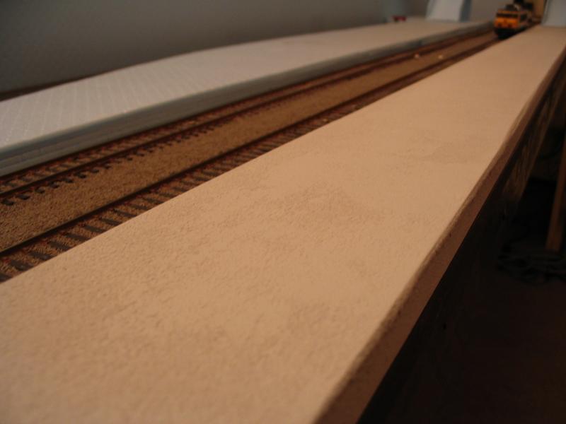

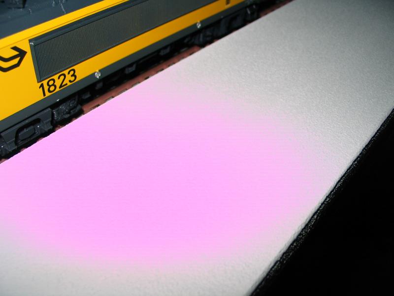

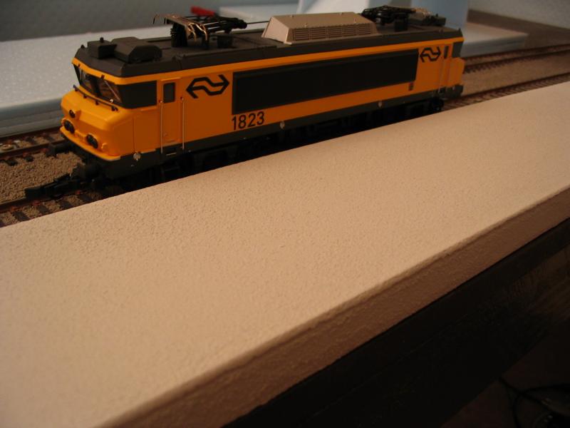

Ik heb geprobeerd een perron te maken van MDF met een 3.6mm plaatje triplex erop dat is de perronrand.
Ik heb eerst geprobeerd het met klei te bekleden, geen succes, de klei hecht heel slecht dus moeilijk te bewerken in de juiste vorm. Ik heb ook het hout nat gemaakt om betere hechting te verkrijgen maar dat mocht niet baten.
Toen heb ik na eerder van Kees-Jan verkregen advies het perron een betonlook qua verf gegeven. Toen heb ik het perron geschilderd maar dat vond ik te glad. Met in gedachten wat Kees-Jan had laten zien in zijn draadje over perrons maken heb ik toen eens gezocht wat ik nog had staan en ik had nog witte latex staan met een hele fijne korrel erin. Deze heb ik op kleur gebracht en met een lakrollertje aangebracht. Hier kreeg ik zeg maar een soort schuurpapier als oppervlakte op het perron. Deze heb ik naderhand nog met korrel 150 schuurpapier een paar keer nageschuurd en de ergste puntjes zijn weg. Het is nu een heel wisselend ruwwig oppervlak.
Nu ben ik benieuwd wat jullie mening is over het ontstane resultaat ?
Ik wil sowieso nog witte vlakjes aanbrengen en een wash doen van wasbenzine met wat zwarte verf zodat de oneffenheden wat meer naar voren komen.
Perronlocatie:
Tot slot de locatie van het perron, volgens NEM norm 102, is de afstand tot het perron igv goederen 2.1 cm vanuit het hart van de rails ( B3 ) maar voor personen verkeer vind ik die afstand eigenlijk iets te veel. Wat gebruiken jullie ?
De hoogte is wel goed, deze heb ik vergeleken met een foto van Nicospilt met een 1600 en ik zie exact evenveel van de draaistellen als in 1:1.
Let wel: Het is iets wat ik geprobeerd heb, het kan ook zo de prullenbak in maar ik wilde het minimaal een keer gedaan hebben.
Bedankt alvast voor de tips + tools,
Gr. Remco.
